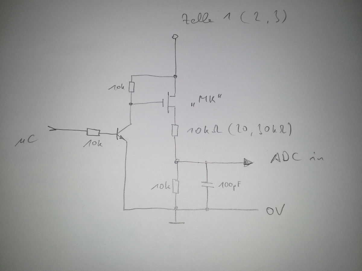

Ich muss mal kurz meinen Ärger abladen.
Dieses tolle Gerät:
https://www.obi.de/handstaubsauger/aeg-akkusauger-ag-3101-blau-10-8-v/p/5972864
Hat drei 18650 Zellen drinnen, in Serie geschaltet. Kein Balancing beim
Laden. Erste Freude: Die Einschalt-Elektronik (Hühnerfutter + Prozessor)
ist an Zelle 2 angeschlossen (3,5V) und hängt permament dran. D.h. diese
Zelle wird ständig mehr entladen, als die anderen. Im Endeffekt hatte
diese also nurnoch 3V, die zweite 3,5V, die vierte 4,0V. Dann haben die
Zellen nur 1500mAh, was bei 60W Leistungsaufnahme des Motors echt ein
Witz ist.
Also habe ich jetzt versucht, die Zellen zu tauschen. Drei mal dürft ihr
raten, was nach dem Tausch nicht mehr funktioniert?
Richtig, die Elektronik. Sobald der JST-Stecker der Einschaltlogik
abgezogen wird, war's das. Nichts geht mehr. Das Gerät verweigert den
Dienst. Makita machts vor, alle machen's nach.
Laden? Nicht möglich. Betrieb? nicht möglich. Logik tauschen? Ja, gibt's
als Ersatz für 70 Euro.
Ich frage mich gerade nur, ob ich die Akkus noch ausbaue, oder mir die
Arbeit spare, und das ganze Ding in die Mülltonne kloppe.

Da werkelt möglicherweise ein schnödes BMS (battery management system),
dass seine Arbeit irreparabel einstellt, wenn es keinen Akku mehr
"sieht".
Ja nun... Sicherheitsfeature gegen hemdsärmlige alles besserwissende
Bastler - besser das BMS stellt die Arbeit komplett ein als irgendeine
Brandgefahr wegen unsachgemäß drangefrickelter Fremdzellen
heraufzubeschören.
Die Gefahr ist durchaus gegeben, da in solchen Geräten meist
Hochstromzellen verwendet werden, da ist ein Ersatz durch Wald- und
Wiesen 18650 nicht so prickelnd.
btw: Nimm nen Dyson, ich habe selber so ein ähnliches AEG-Teil, dann
noch einen weiteren Billig-Akkusauger und wie gesagt einen Dyson V6
(aktuell ist wohl V11). Da weißte, was ein Akkusauger kann (oder können
sollte) - Akkuwechsel geht da aber auch nur im Ganzen, aber da gibts
(funktionierende!) Fremdfabrikate für 25€.
Mit dem Wissen sollte man vorm Abziehen eines Steckers
immer erst eine entspr. Spannung parallel schalten.
Akku dann reparieren/tauschen, wieder anklemmen,
dann "Backupspannung" ab und läuft.
sowas hilft ja beim Tausch einer KFZ Starterbatterie bisweilen auch,
um der Verblödung von Radios, Steuergeräten etcpp vorzubeugen.

Wenn aber das schrottige BMS in der Lage wäre den Zustand der Zellen zu
ermitteln ohne diese zu debalancieren ooder womöglich in die
Tiefentladung zu treiben würde sich diese Frage gar nicht stellen.

Gibt es vielleicht irgendwo einen Wake-Up/Reset-Pin am BMS? Welches ist
es denn?

> Betrieb? nicht möglich. Logik tauschen? Ja, gibt's als Ersatz für 70
> Euro.
Was für Logik soll denn bitte in einem Staubsauger stecken ?
Ein einfacher Schalter reicht doch wohl.
Als Akku-Protection-PCB taugte diese Elektronik wohl gerade nicht.
Also Elektronik rauswerfen, Sauger geht auch ohne sowas.

von Martin S. (sirnails)
Bernd K. schrieb:
> Könntest Du mal bitte ein paar aussagekräftige Fotos machen auf denen
> das zu sehen ist was Du mit eigenen Augen gesehen hast, nämlich daß da
> kein Balancer eingebaut ist und daß irgendwas von einer Mittelanzapfung
> aus betrieben wird?
Ach ein sinnvoller Beitrag. Tut mir leid, bei dem ganzen sau dummen
Gelaber hier habe ich ihn fast übersehen (oder eher gesagt, hatte ich
nach den ersten 10 Antworten gar keine Lust mehr, den Rest zu lesen).
Bitte leute - geht woanders hin, wenn ihr euch über die Aussprache von
Wörtern unterhalten wollt. Vielen Dank fürs Zumüllen mit Blödsinn!
Ich muss das Gerät erstmal wieder herholen. Hatte Freitag keine Zeit,
Bilder zu machen. Wenn ich's hab, zeig ich mehr.

Blöd ist auch, dass es keinen Schaltplan der Logik gibt und ich auch
nicht die Zeit hatte, zu sehen, ob von den 10,8V am Leistungsschalter
eine Rückkopplung liegt.

Kann gerne das Gerät später nochmal öffnen. Es ist kein BMS, da steckt
ein Prozessor drinnen. Vermutlich misst der nur über den ADC die
Spannung der Zelle. Blöderweise hat AEG wiedermal die beste Arbeit
geleistet. Begraben ist der Prozessor unter aufgeklebtem Schaumstoff,
dessen Aufgabe es ist, den Ein-Taster zu federn. Der lässt sich

von Johann S. (joschwa)
Hallo Martin!
Danke für deinen Thread, war für mich Anlass, mich mit meinen
eigenen, vom Schrott geretteten Geräten zu beschäftigen.
( 7 Stück !!)
Zuerst zu den Ergebnissen diverser Nachforschungen:
Das Gerät wird in Jaszbereny, Ungarn von Electrolux
hergestellt.  ca. 2800 Mitarbeiter.´
Der verwendete µC ist ein MC56F826XX (Aufdruck M2Q5VLC4).
Zellenbalancing  ist tatsächlich nicht vorhanden, jedoch
werden die Einzelspannungen über MOSFets vom µC alle 20 ms
abgetastet.
Die Schaltung zieht bei ausgeschaltetem Gerät nur ca. 2
µA aus den Akkus, der Controller ist dabei spannungslos.
Der µC wird erst bei Drücken der Starttaste über Q7
und den 3,3V Regler U2 versorgt und zieht dann ca. 10 mA.
Die Schaltung besteht im Wesentlichen aus den von Dir bereits
erwähnten Funktionen, zusätzlich eine Ansteuerung der
Bodenbürste und eine Teilleistungssteuerung der Turbine,
die jedoch nur mit der Taste am Bodengerät anwählbar ist.
Die Zellenspannung: 3,6 , 3,7 und 3,9 Volt, beim Drücken
des Starttasters keine Reaktion.
Gerät für  10 Minuten in die Ladestation gegeben, Test,
wieder keine Funktion.
Gerät eine Stunde in die Ladestation: er funktioniert!!
Zellenspannung gemessen: 3,7 , 3,9  4,1 Volt.
Wie es aussieht,speichert der Controller den Status
"Akku leer", und gibt erst wieder frei, wenn zumindest
eine der Zellen die obere Ladeendspannung erreicht hat.
Werde mich noch ausführlicher mit der Schaltung befassen,
falls noch erwähnenswertes dabei herauskommt, werde ich
es hier deponieren. Interessant vielleicht noch,
daß die vollen Zellen einen höheren Innenwiderstand
von ca. 28mOhm gegenüber 20mOhm bei den tiefentleerten
aufweisen. Gemessen mit YR1030.
Gruß Hans
Johann S. schrieb:
> jedoch
> abgetastet.
Interessant. Wie? Baut er hinten herum über den per JST angeschlossenen
Anschluss intern die drei Akku-Anschlüsse zusammen? Klar, ginge
natürlich bei exakt 3 Akkus.
Dann hätte er - wie ich glaube ich oben schon gesagt habe - eine
Zellen-Spannungsüberwachung (die er eigentlich auch braucht, um die
Laden zu beenden).
Geladen werden soweit ich das gesehen habe alle drei Zellen in Serie und
es gibt keinen Parallelwiderstand, der volle Zellen vor Überladung
schützen würde.
Martin S. schrieb:
> Interessant. Wie?
Da werden 3 Digitalausgänge und  3 ADC - Eingänge benutzt.
Bei 12 Bit Auflösung und etwas Rechnerei kann die jeweilige
Zellenspannung ausreichend genau gemessen werden.
Bei Geräten mit 4 oder mehr Zellen wird ein OZ9350 Analog
Frontend mit Balancing eingesetzt. Kostet halt etwas mehr.
Gruß Hans

Zurück zum Thema:
Bei allen meinen sieben Akkusätzen sind die Spannungen
ähnlich wie oben beschrieben.
Sieht aus, als ob die verwendete Abtastschaltung die
untere Zelle bei JEDER Spannungsmessung belastet,
die obere natürlich nur wenn sie "dran" ist.
Im Laufe der Zeit summiert sich das auch bei sehr kleinem
Strom. Fehlkonstruktion.
Gruß Hans
Korrektur: Das wäre mit Kanonen auf Spatzen schiessen,
jedoch ist es in diesem Fall nicht ganz einfach, aus dem
Aufdruck den richtigen Typ herauszubekommen.
Nach dem Pinout müßte es ein Freescale MKE02Z16VLC2 sein,
eine neuere Version des MC9S08PTXX, der auch im Gegensatz
zum MC56F8XXXX ein internes EEPROM hat.
Das ganze scheint ein grober Softwarefehler zu sein, jedenfalls
werden die Akkus in der Ladestation zwar aufgeladen, bis
EINE der Zellen 4,15 Volt erreicht hat, anschließend wird
jedoch nicht in einen Ruhemodus geschaltet, sondern weiter
alle 20 ms die Zellenspannung gemessen. Durch die ungleichmäßige
Belastung driften die Zellenspannungen auseinander.
Zu allem Überfluss wird auch keine Nachladung gestartet, wenn
eine Zelle die untere Abschaltspannung ( 2,5 Volt ) erreicht!!!
Gespeichert wird der Status "Akku(s) entladen", dieser wird
nach 3 Minuten in der Ladestation zurückgesetzt und die Turbine
wieder freigegeben.
Weiters der Status "Vollgeladen" wenn eine Zelle 4,15 Volt
erreicht. Ladespannung wird abgeschaltet, µC weiter versorgt,
Stromaufnahme ca. 13 mA.
Abhilfe:
- Nach Beendigung des Ladens (LED am Handstück 60 Sekunden aus,
 2 Sekunden ein) : den Stecker ziehen oder den Sauger
aus der Ladestation nehmen.
- Eine je nach Möglichkeit mehr oder weniger aufwendige
automatische Abschaltung der Stromversorgung.
- Die Software entsprechend korrigieren.
Letzteres natürlich nur für den Hersteller oder absolute Experten
möglich.
Ich meinerseits habe mich für eine einfache Abschaltung entschieden,
wenn die Schaltung fertig ist, kommt sie hier.
Seit ein paar Tagen läuft eine Messung, wie lange eine komplette
Entladung der untersten Zelle dauern würde. Um ein nagelneues
Gerät zu schrotten, wahrscheinlich nur einige Monate.
Belastbare Messwerte in ein paar Tagen.
Gruß Hans
Klingt genau nach dem Schadensbild. Nach 3 Jahren entsprechend weniger
Nutzungen ist der Akku mausetot.
