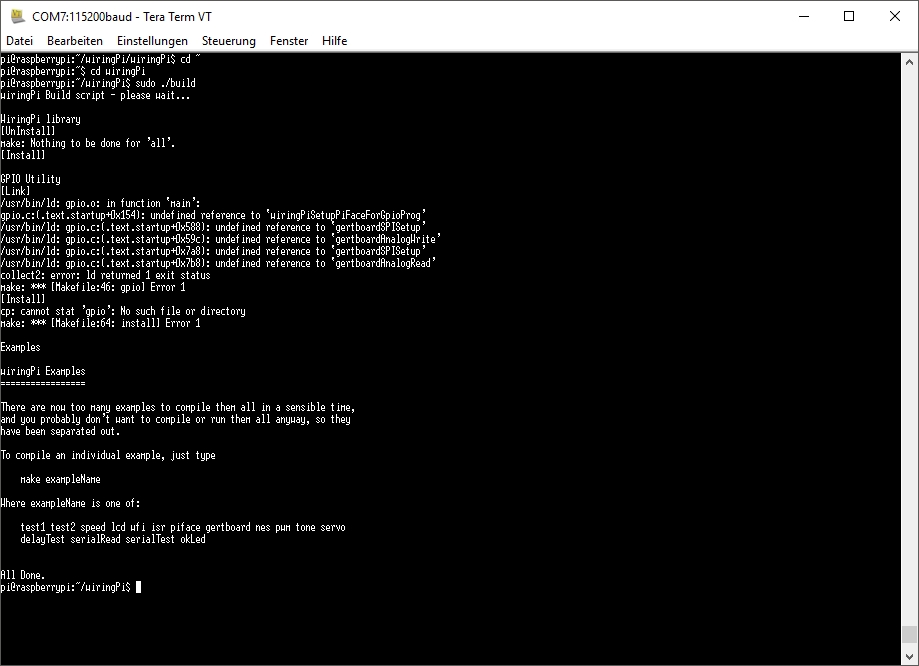

Nabend,
ich komme nicht weiter :(
Versuche gerade mit dem PI und wiringPi ein paar GPIO´s zum leben zu
bekommen.
*       GPIO
#include <stdio.h>
#include <wiringPi.h>
int main(void)
         if (wiringPiSetup()==-1)
                 return 1;
         else
                printf("\r\nInit_OK");
//       pinMode(0,INPUT);
        while(1)
//              printf("\r\nStart\r\n");
22
23
24
        return 0;
25
Sobald ich die Funktion "pinMode(..)" wieder mit einbinde und das
Programm kompiliere und ausführen will, kommt ein "Segmentation fault"
zurück.
Ich weiß ehrlich gesagt nicht mehr weiter..
Das ganze wird mit "gcc" wie folgt aufgerufen..
gcc -o led led.c -lwiringPi
Dabei entstehen keine Fehler. Beim ausführen jedoch der besagte.

Welche Version benutzt du? Vermutlich v2 die immer 0 zurückgibt.
Hast du dein Programm als Root gestartet?
Stimmt das Pin Mapping für den Pi Zero?

also ich nutzen die neuste Version 2.xx.
Ich habe mein Programm so gestartet:
sudo ./led
jedoch mit dem gleichen Problem.
Sollte das Mapping nicht erstmal egal sein?

Habe ich gemacht. Kommen jedoch keinerlei Meldungen.

Also in Deinem Programm ist kein Fehler.
Installiere das Paket wiringPi noch mal neu.
Hast Du GPIO im in config.txt oder setup aktiviert?
Hier das Blinkbeispiel von http://wiringpi.com/examples/blink:
