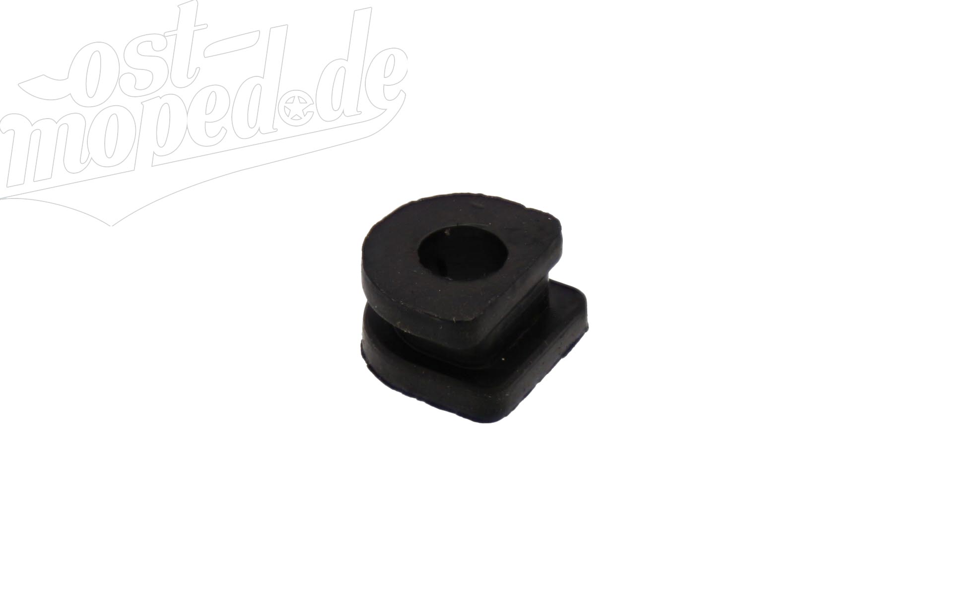

Guten Morgen,
ich suche eine Kabeldurchführung, wie ich sie mal vor langer Zeit an
(m)einem Moped gesehen habe: Für Kantenmontage, daß das Kabel entnehmbar
ist, wenn der Deckel abgenommen wird. Nur kleiner.
Kennt jemand den passenden Suchbegriff oder gar Lieferanten für
Kleinmengen?
OP
So einfach scheint es nicht zu sein. Es scheint für Endkunden nur
Moped-Teile zu geben, bei denen zu erwarten ist, daß sie zu groß sind
(die Größe steht nie dabei). Selbst bei Bürklin ist immer "Menge 0".
Ich hatte erwartet, daß es diese D-förmigen Stopfen geschlossen und mit
Kabeldurchführung gibt. Hintergrund ist, daß ich an einem Gehäuse die
Seite des Kabelabgangs wählbar machen will.
Wäre die Durchführung einer Feuchtraum-Steckdose nicht zu groß, würde
ich zwei solche schlachten.

Kannst Du nicht einfach eine runde Durchführung nehmen und diese
mit einem scharfen Messer passend zurechtschneiden?
OP
Das ist Plan C. Unpraktischerweise drückt sich so ein zurechgeschnitztes
Gummi nur sehr ungleichmäßig aus der Aussparung heraus, wenn der
Durchgang komprimiert wird. Deswegen suche ich noch nach einer
preiswerten Möglichkeit, diesen Hack zu vermeiden.
Plan B ist eine Hülse aus Aluminium oder Hart-PVC, die mit einem
Schrumpfschlauch abgedichtet wird.
