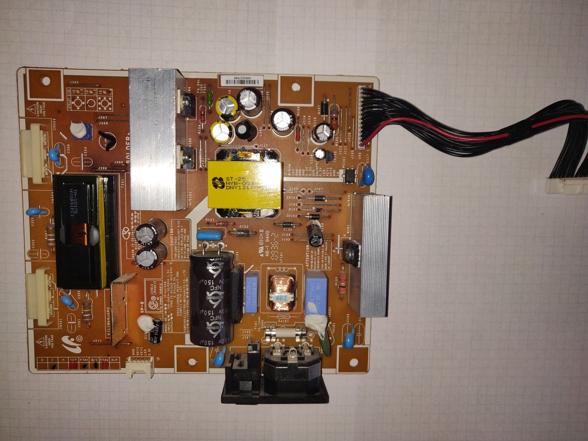

Monitor defekt herausfinden Inverter oder Röhren
Gast #5964646
Wie finde ich heraus was defekt ist.
Habe den Monitor gegoogelt und viele defekte gehen wohl vom
Inverter/Trafo für die Hintergrundbeleuchtung aus. Aber es könnten auch
die Röhren selbst sein. Kann man das irgendwie ausschließen?
Die Elkos vom Netzteil schließe ich mal aus weil der Monitor weiterläuft
+ Ton da ist und man mit der Source Taste umschalten kann dann ist für 1
Sekunde Bild da und ist dann wieder weg.
Inverter ist ein TM-10176 gibt es anscheinend nur aus China
Würde mich über ein paar Antworten freuen.
Gast #5964730
Was mich etwas stutzig macht ist das ein Fernseher (Beides Samsung
Syncmaster) im gleichen Zeitraum 1:1 den gleichen defekt zeigt.
Das PowerBoard ist fast identisch bis auf ein paar kleinigkeiten. Die
Kondensatoren sehen auch optisch alle gut aus.
Inverter Ic ist wieder der SEM2005
Inverter Trafo TM-08190 sieht aber identisch mit dem anderen aus.
(Firma: Funkenflug Industries) #5964743
Schutzschaltungen deaktivieren, dann kann man messen wieso das IC die
Röhren abschaltet bzw. vielleicht kann man auch so schon messen welche
Schutzschaltung auslöst oder ob es ein Problem in der Endstufe für den
Trafo gibt. Die eine Sekunde ist dafür aber häufig zu kurz.
Könnte einer der Transistoren sein oder falls es ein freischwingender
Resonanzwandler ist, auch gerne mal der Folienkondensator bei den
Transistoren.
Foto?
#5965069
Wenn die Beleuchtung nach 1 sec abschaltet liegt in der Regel an einer
defekten Röhre. Versuch mal zu erkennen ob die Beleuchtung einen
Rotstich hat, das wäre ein weiterer Hinweis auf eine defekte Röhre. Um
das sicher zu diagnostizieren nimmt man üblicherweise eine nackte Röhre
und schließt diese wechselseitig mit einer Röhre des Panels an. die
Beleuchtung bleibt an sobald 2 gesunde Röhren am Inverter hängen. Da du
ja zwei Geräte hast kannst du vielleicht was hinpfrimeln.
Thomas
Gast #5967955
Hab jetzt verschiedene Konstellationen Mit Röhren vom Fernseher und
Monitor versucht sind 1:1 die gleichen Panels. Eine Konstellation
funktioniert dann schaltet er nicht mehr ab also liegt es an den Röhren.
Was nun?
(Firma: Funkenflug Industries) #5968141
Aus meiner Sicht drei Möglichkeiten:
1. Panel tauschen.
   Schafft man auch mit wenig Bastel-Erfahrung und geht am schnellsten.
2. Wegschmeißen.
   Okay ich habe gelogen, das geht schneller als das Panel zu tauschen,
   aber prinzipiell bin ich eher gegen Wegschmeißen von irgendwas,
   was sich noch (wenigstens in Teilen) retten ließe...
   Lohnt es sich denn? Welchen Wert hat der Monitor/Fernseher
   wenn er funktioniert?
3. Röhren tauschen/Umbau auf LED
   Viel Bastelarbeit und ich wüßte nicht, ob man das Panel hinterher
   wieder korrekt zusammen bekommt, so daß auch kein Staub zwischen
   den Teilen liegt (sieht man sofort und dauerhaft im Bild).
   Beim Umbau auf LED wäre es auch möglich, daß es Probleme mit der
   Ausleuchtung gibt.
