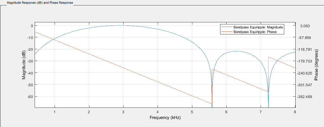

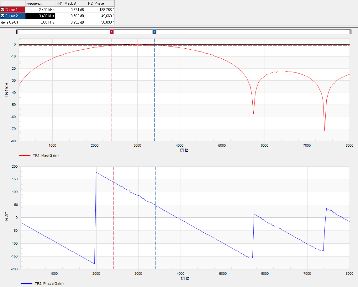

ich hoffe, dass ich hiermit das richtige Unterforum erwischt habe. Im
Anhang befinden sich zwei Bilder. Einmal die Frequenzantwort eines von
Matlab berechneten Filters und einmal der daraus im FPGA implementierte
FPGA Filter. Mit dem Amplitudengang bin ich soweit zufrieden, aber der
Phasengang scheint einen (recht großen?) Offset zu haben. Ich bin mir
mangels Erfahrung unsicher, was das zu bedeuten hat. Heißt das, dass die
echte Messung durch Kabel etc. einfach einen Offset enthält? Da die
Steigung der Phasengänge im Durchlassbereich praktisch gleich ist,
dürfte sich das allerdings nicht praxisrelevant sein, oder? Anwendung
ist einfach eine Filterung eines Eingangssignals. Welche Verzögerung das
Ausgangssignal hat, ist eigentlich egal.
ich denke, in MATLAB simulierst Du NUR den Filter.
Bei der Realen Messung hast Du noch den Einfluss vom Abtaster im
Frequenzgang mit drin.
Gruß, Claude
zusätzliche Verzögerungen, durch AD Wandler, Kabellängen, Sonstige
Stufen, durch die das Signal durch muss, erzeugen eine Verzögerungszeit
t0.
Diese äußert sich in einem Phasenversatz
Sprich die Phasenverschiebung nimmt mit der Frequenz zu. Du müsstest
also folglich eine steilere Phasenkurve sehen.
Ein über Frequenz stabiler, konstanter Phasenversatz entsteht somit
nicht durch eine Verzögerung konstanter Zeit.
In deinen oben abgebildeten Phasenkurven sieht man auch recht deutlich,
dass die Phase schneller abnimmt.
Und wie oben von Duke Scarring geschrieben, ist der eine zusätzliche
Sprung im Durchlassbereich dem Überlaufen der Phase von -180 auf +180
grad geschuldet.
