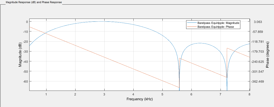

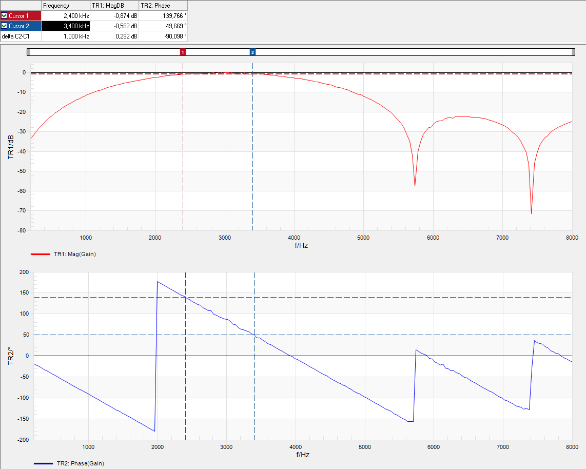

Im Anhang befinden sich zwei Bilder. Einmal die Frequenzantwort eines
von
Matlab berechneten Filters und einmal der daraus im FPGA implementierte
FPGA Filter. Mit dem Amplitudengang bin ich soweit zufrieden, aber der
Phasengang scheint einen (recht großen?) Offset zu haben. Ich bin mir
mangels Erfahrung unsicher, was das zu bedeuten hat. Heißt das, dass die
echte Messung durch Kabel etc. einfach einen Offset enthält? Da die
Steigung der Phasengänge im Durchlassbereich praktisch gleich ist,
dürfte sich das allerdings nicht praxisrelevant sein, oder? Anwendung
ist einfach eine Filterung eines Eingangssignals. Welche Verzögerung das
Ausgangssignal hat, ist eigentlich egal.

#5971515
aber der
Nein, hat er nicht. Links springt die Phase von -180 auf +180, 'wrapen'
heißt das, Kommando 'unwrap' in Matlab. Rechts läuft die Phase ohne
Sprung weiter. Es ist die gleiche Phase, einmal links rum einmal rechts
rum. e^(j*pi) = e^(-j*pi) = -1;
Die beiden Frequnzgänge sind, soweit man das anhand der Bilder sehen
kann, gleich.
Die Gruppenlaufzeit tg = - dphi/domega, es geht also um die Änderung des
Winkels und nicht um einen Offset. In deinem Duchlassbereich 0-5500Hz
ändert sich die Phase um ca. -390° entsprechend -6.8rad. tg =
6.8/(2*pi*5500/s) ~ 200us.
Lineare Phase = konstante Gruppenlaufzeit = Signal verzögert, nicht
verformt.
Math rulez !
Cheers
Detlef
