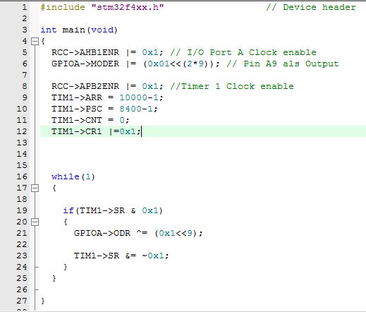

Hallo, ich habe ein problem mit der Einstellung des Timer 1 mit dem
Nucleo Board. Laut der Technischen Daten (im Anhang) läuft der Prozessor
mit 84 MHz und ich möchte mit dem Timer 1 eine LED toggeln (pro
Sekunde). Dafür habe ich das Programm im Anhang geschrieben aber die LED
leuchtet etwa 6 Sekunden und dann aus für 6 Sekunden. Wenn ich dem
PSC-Register (Prescaler) den wert (1600-1) zuweise (im Fall dass der
Prozessor 16MHz ist) dann geht die LED an und aus alle Sekunden. Der
Prozessor hat aber ein Takt von 84MHz also wie ich verstehe sollte im
PSC-Register 8400-1 stehen wenn der ARR-Resgister (Autoreload Register)
den wert 10000-1 hat.
Könntet ihr mir sagen, wo mein fehler liegt?
Amadou B. schrieb:
> Der Prozessor hat aber ein Takt von 84MHz
Nein, er läuft standardmäßig mit 16MHz. Lies mal das ganze Kapitel 6 vom
Referenzhandbuch durch, da steht drin, wie du die Taktfrequenz mittels
PLL heraus setzten kannst.
https://www.st.com/content/ccc/resource/technical/document/reference_manual/5d/b1/ef/b2/a1/66/40/80/DM00096844.pdf/files/DM00096844.pdf/jcr:content/translations/en.DM00096844.pdf
Ich kenne mich mit dem STM32F4 nicht aus, aber bei anderen STM ist die
Vorgehensweise üblicherweise diese:
1) Auf den HSI als Taktquelle umschalten *
2) Warte, bis der Schalter umgelegt wurde
3) PLL aus schalten *
4) Flash Latenz (wait states) passend zur neuen Taktfrequenz einstellen
5) Pll Multiplikator und alle Prescaler einstellen
6) PLL einschalten
7) Warte, bis die PLL betriebsbereit (eingependelt)
8) PLL als Taktquelle auswählen
*) das ist der Normalzustand nach Reset, aber der Debugger kann das
ändern. Während die PLL eingeschaltet ist, lässt sie sich nicht
umkonfigurieren.
Beachte, dass der Flash Speicher und die Peripherie (zum Teil) nicht mit
der maximalen Frequenz arbeiten kann.
