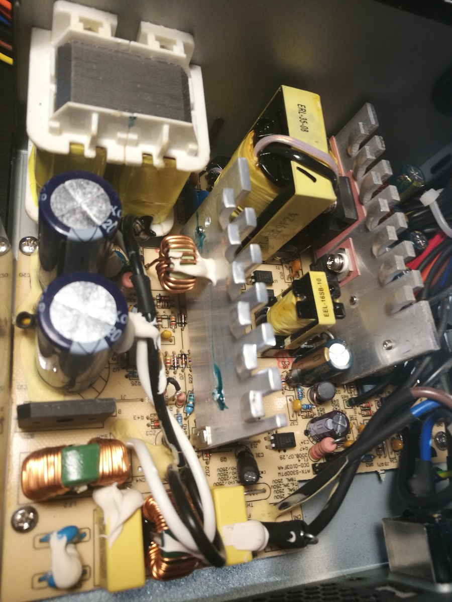

nen Bild von deinen Lüftern könnte helfen oder ne Typenbezeichnung unter
der man was finden kann. wegen der Ansteuerung von dem im Netzteil auch
Bilder machen, hellsehen kann hier keiner. eventuell gibt es da eine
kleine extra Platine und/oder du findest den Temperatursensor am
Kühlkörper und dann dieBbeschaltung dazu.

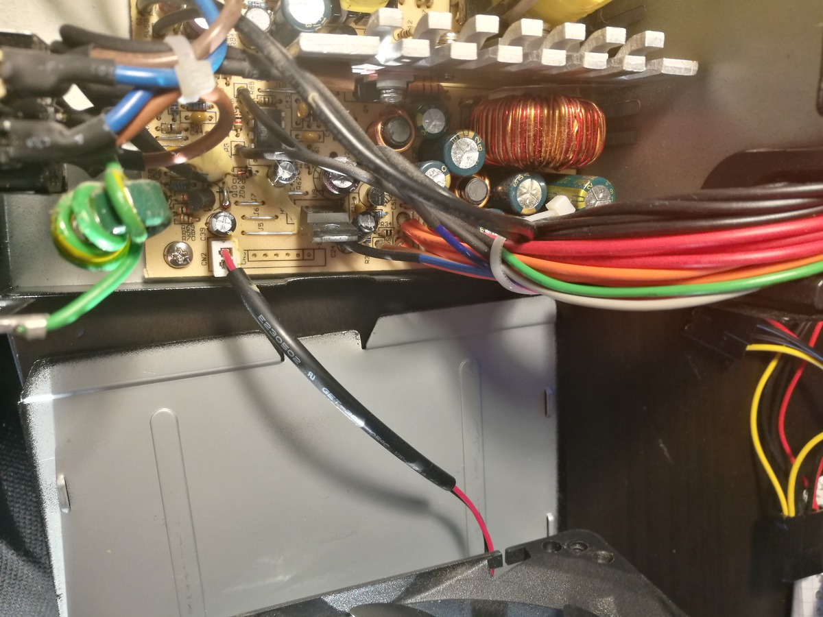

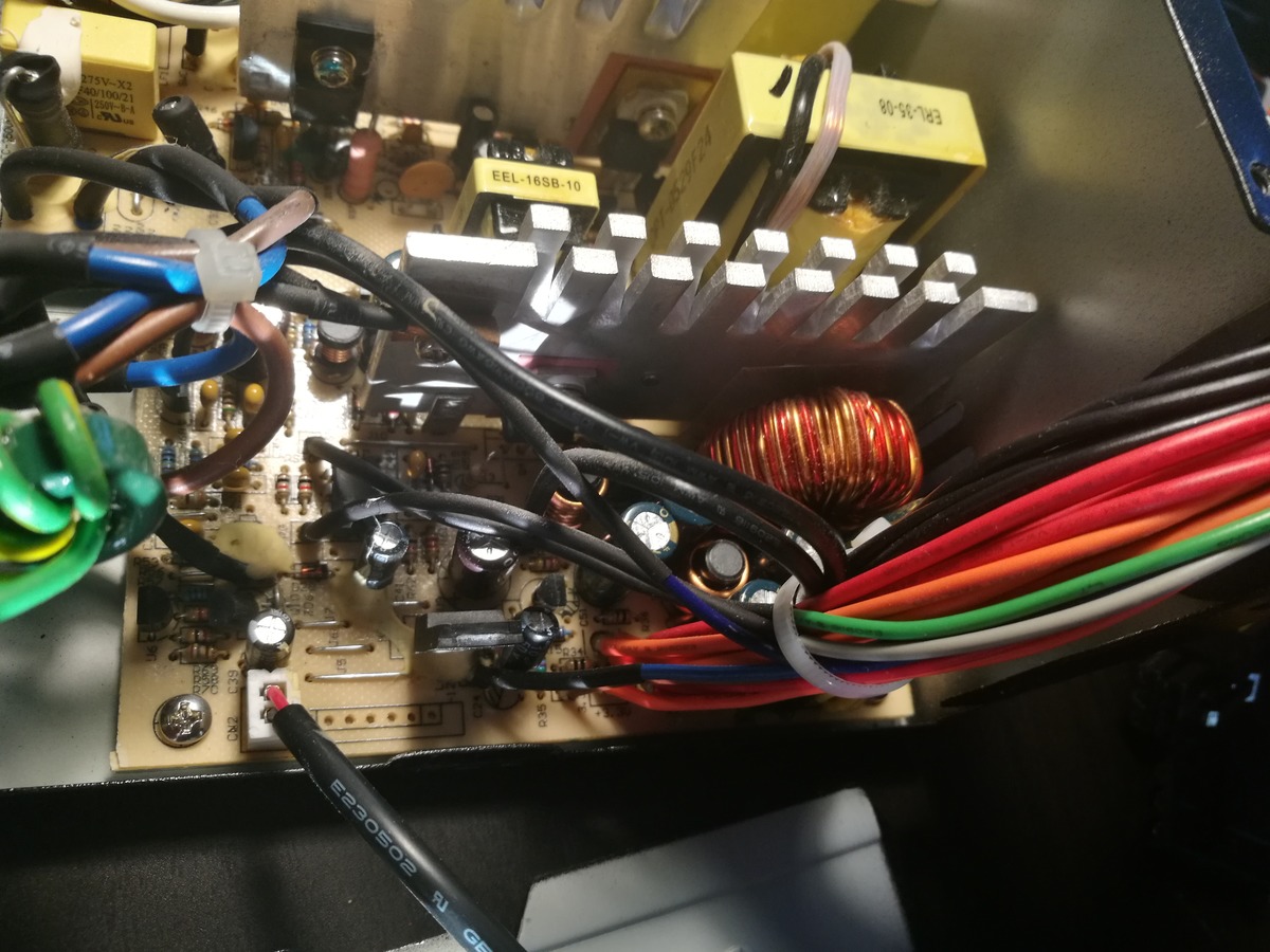

#5965220
Max R. schrieb:
> Der NT-Lüfter hat die Bezeichnung DFS122512M.
ganz schwach soltle der nicht sein, aber auch kein Monster. Häng den an
12V, wenns nicht reicht, nimm nen anderen. Größere Lüfter laufen meist
langsamer und leiser.
michael_ schrieb:
> Und in manchen NT ist das ein seperates Platinchen mit einer
> Analogregelung.
ist hier wohl mit auf der Hauptplatine, hab mal auf dem Bild markiert wo
das Kabel zum Sensor sitzt und wo ich den Sensor selbst vermute, sehen
kann man da leider wenig (da ist eine Schraube ohne sichtbares Bauteil
und kaum ein anderer nicht sichtbarer Platz.)
Zieh den Stecker vom Lüfter und setz den fest auf 12V, wenns reicht ist
gut, wenn nicht dann brauchst du halt mehr Lüfter.
