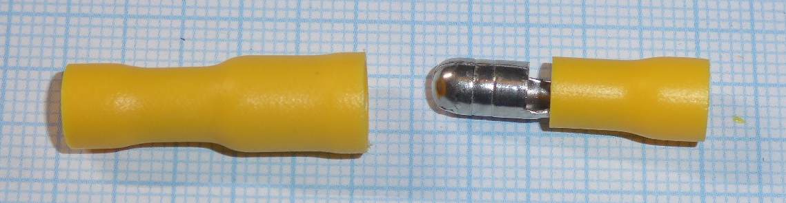

Moin,
in meinem Sortiment geistern auch diese runden Kabelschuhe rum, aber
wann und wofür benutzt man sie?
Das letzte Mal habe ich sie vor 20 Jahren bei der Simson meines Nachbarn
gesehen, aber auch da war das vermutlich eine Bastel-Lösung.
In kommerzieller Elektrik noch nie.
Beste Grüße, Marek

die sidn doch super für Hochstromverbindungen..besser al die billigen
flachen..die es oft nur offen gibt....es gibt aber tatsächlich auch die
Flachen Männchen/Weibchen Vollisoliert..aber seltener..
Die Runden 30A für 6mm² sind vielseitig einsetzbar

Sie sind umlaufend isoliert, passen also klaglos in fliegende / frei
hängende Kabel.

Vorsicht: Rundsteckverbinder kenne ich von Japan-Motorrädern, aber die
haben abweichende Maße. Das Weibchen steckt dort in einem
durchsichtigen Isolierschlauch, das Männlein ist eher konisch als rund
und gecrimpt, nicht als Preßverbinder. In der Praxis sind die
Japsenrundstecker sehr zuverlässig.

Das ist der Punkt!
> Geht mir ebenso, eher im Einsatz bei Pfuschern als in Serie.
Nicht wirklich, die waren/sind im Fahrzeugbereich weit verbreitet bei
allen möglichen Nachrüstungen, die im Original-Kabelbaum/Bus nicht
vorgesehen sind. Hinter dem Armaturenbrett wird die Flachsteckhülse noch
funktionieren, oder dort, wo es dreckig und nass ist und mechanisch
beansprucht wird, da isoliert das runde Teil besser, und zum Trennen der
Verbindung braucht es auch höhere Kraft. Pfusch wären hier die
Flachstecker!

Ich kenne die Dinger auch von allem möglichen Kram am Auto, meist Audio:
Radio, Nachrüst-Equalizer.
Natürlich hat das nur so lange funktioniert, wie Autos noch aus Teilen
bestanden und kein vergossenes Internet-Spionagemodul waren.
Dabei war dann meist auch ein Bajonett-Sicherungshalter im Kabel, die
wären als Crimp-Version sehr praktisch, ich kenne sie aber nur mit
industriell drangedingstem Kabel.
Der Vorteil ist, daß man damit eine aufgetrennte Leitung auch wieder
zusammenstecken kann, oder das entsprechende Gerät dazwischenschleifen.
Oder sich ganz professionell den Stromdieb spart und zwei Drähte
reintackert. Täte theoretisch natürlich auch mit Flachsteckern gehen,
aber rund hat da die schon genannten Vorteile. Insbesondere hat man
durchs Reindrehen noch eine Reinigung, die bei den Flachsteckern
entfällt. Wenn man so alte korrodierte Flachstecker an Netzschaltern
usw. anschaut, glaube ich nicht, daß da mehr als 5% wirksame
Kontaktfläche sind. Wobei die Korrosion den Kontakt nicht
verschlechtert, da die Teile sich dort ohnehin nicht berühren.

Kommen die 30A vom Querschnitt oder gibts Strom-Spezifikationen für die
Dinger? Da hätte ich endlich eine Verwendung für den Kram, der bei der
Auto-Crimpzange von 19xx ungenutzt dabeiliegt.
