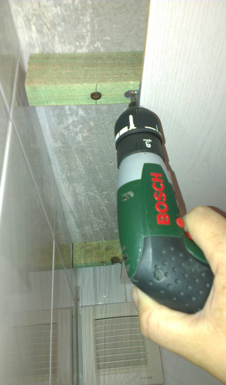

Gast #5965916
Guten Abend Handwerker,
gestern selber noch Paneele im Bad angebracht, den Großteil der
Haltekrallen (Typ C4) hatte ich zunächst mit dem vorgesehenen
Nagler-Tool
festgenagelt.
Nachteil: man braucht über Kopf schon einige Schläge  und es ist ganz
schön laut...
Da ich gestern jedoch nur noch 2 Paneele anzubringen hatte und auch
nicht so viel Lärm machen wollte kurzerhand mit dem kleinen ´Boschi´
kleine Schräubchen reingedreht.
Fazit:  weshalb bin ich da nicht schon eher ´drauf gekommen ?  ging viel
besser als sie anzunageln.
Wenn der Bit noch magnetisch ist = weniger bücken  ;-)
Die verwendeten Schrauben sind natürlich so klein das sie keinesfalls
hinderlich sind beim einschieben der Feder des nächsten Paneels.
Viel Spaß dabei !
