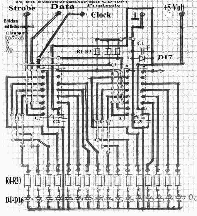

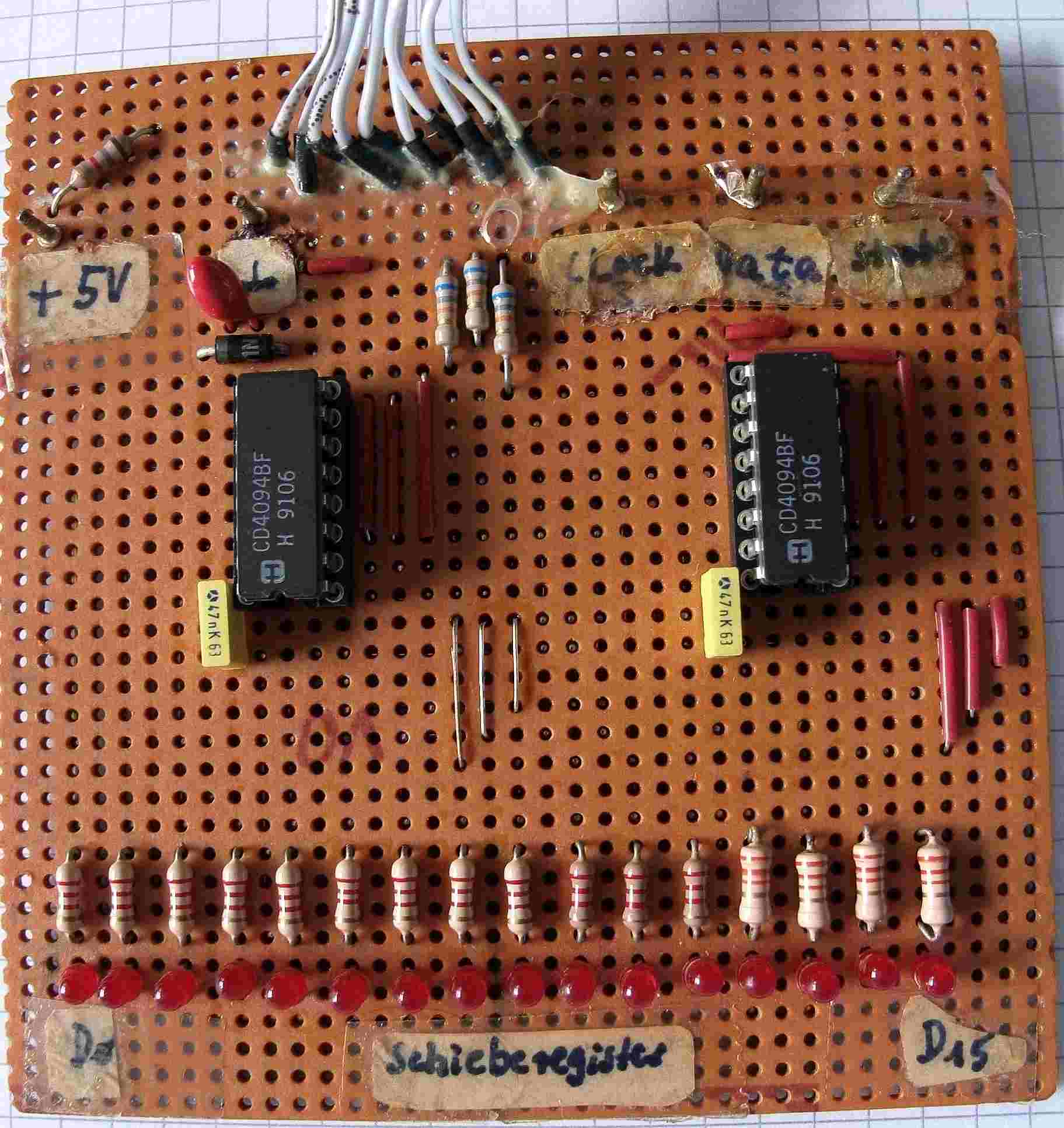

Wolfgang schrieb: > Bei "(oder mehr)" läuft das Konzept schnell in eine Sackgasse und man > würde es im Nachhinein bereuen, das Projekt nicht gleich etwas > weitsichtiger angesetzt zu haben. Ich würde es mehr bereuen, mich ein komplexes Gebilde zu stürzen dass ich selbst nicht mehr verstehe, bloß weil ich für alle Eventualitäten offen bleiben wollte. Weniger ist oft mehr - für diese erfolgreich gelebte Philosophie wurde ich mit 1000€ mehr Gehalt pro Monat von meinem aktuellen Arbeitgeber aufgenommen, um diese auch in seiner Firma zu verbreiten. Und: läuft.
MaWin schrieb: > Grosse Anzahl von LEDs verwendet man im Multiplex, Stichwort MAX7219, > oder an Schieberegistern mit Stromsenken, Hi, oder Kombination von kleinen µPs mit der legendären CMOS 4000 Serie. ciao gustav
#5965524
Stefanus F. schrieb: > Ich würde es mehr bereuen, mich ein komplexes Gebilde zu stürzen dass > ich selbst nicht mehr verstehe, ... Wenn dein Arbeitgeber auf Kostenoptimierung in Serienprodukten Wert legt und es nicht um Entwicklung ausbaufähiger Konzepte geht, ist das sicher gerechtfertigt. Beim TO geht es IMHO aber wohl um Einzelstück, Hobby und Weiterbildung.

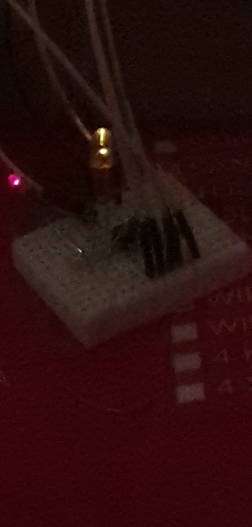

Hallo :D ein paar Tips konnte ich umsetzen. Weil es ja Anfangs gar nicht vorwärts ging mit dem Banana pi, bin ich auf arduino umgestiegen. Ein Teensy 2.0 ... angesteuert über windows mit der passenden arduino software. Ich habe es geschafft, damit eine LED Reihe verschieden blinken zu lassen. Ganz gut zum Lernen. Einen Mikrocontroller zu programmieren in assembler ist da schon aufwendiger. Aber ich habe es geschafft :D Mit einem Raspberry pi programmiere ich einen assembler direkt über die GPIO in den flash vom Mikrocontroller. Kein weiteres, aufwendiges Programmierboard oder ein AtmelStudio under windows...Rechner <> chip. Mein Programm läuft jetzt :D
Hallo :D Mittlerweile verwende ich folgendes setup, um verschiedene Mikrocontroller zu programmieren: •Handy •Raspberry (an einer 20 K mAh Powerbank) •5 Kabel an den I/O Ports Das ist echt cool. Jetzt kann ich übers Handy Mikrocontroller in assembler programmieren. Auf dem Handy ist eine SSH-App und darüber mit dem Raspberry (A+)per W-lan verbunden. Damit wird das Handy zum vollständigen textbasierten Terminal mit Tastatur und Bildschirm. Auf dem Raspberry sind Änderungen vorgenommen.Der bootet jetzt von USBstick und über den sd-card slot ist eine sd eingebunden in den Verzeichnisbaum des OS (Raspian OS Lite). Automatisch mit dem boot wird der ssh-service mitgeladen und ich kann unterwegs den Raspi hochfahren und daran per Handy arbeiten. Die Kompilierungssoftware ist -avra, als Kompilierungstool für Programmtexte im Texteditor und -avrdude als Flash-Werkzeug für die Mikrocontroller mit der Konfiguration, über bitbanging per GPIO des Raspberry mit linux_GPIO die Programmbefehle zu übertragen. Für mein Vorhaben mit den verschiedenen LEDs leuchten haben, genügt der ATmega8, denn ich habe 19 LED, die ich ansteuere. Noch läuft das Programm über den integrierten Oszillator des MC's. Als Übungschip habe ich auch einen ATiny12 in Verwendung. Einfache Programme alles... zum Üben und lernen. coole fading LED mit assembler :D Ich habe gesehen, mein Eingangspost ist heute über 2 Jahre zurück in der Zeit und ich habe viel gelernt. Jetzt verstehe ich auch die guten Hinweise und Hilfestellungen aus euren Antworten viel besser. Danke :D
