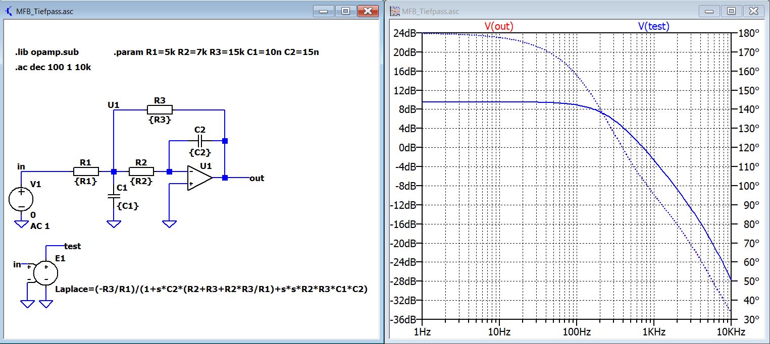

#5965702
Wenn man das Ganze unglücklich anpackt, dann kann man da eine ganze DIN
A4 Seite vollschreiben. Beim 1. Versuch war ich auf dem Pfad und habe
dann abgebrochen.
Beim 2. Versuch konnte ich die Formeln mit wenigen Zeilen herleiten.
F(s) = (-R3/R1) / (1 + s*(R2+R3+R2*R3/R1)*C2 + s*s*R2*R3*C1*C2)
Die Darstellung hier mit T(s) finde ich dagegen sehr unübersichtlich.
https://electronics.stackexchange.com/questions/68650/transfer-function-of-multiple-feedback-filter
In meiner Formel sieht man sofort, das für s bzw w gegen 0 F=-R3/R1 ist.
Außerdem sieht man, dass in dem Term mit s nur C2 eingeht.

#5965735
Die geniale Lösung.
Knotengleichung für U1
Annahme: virtuelle Masse rechts an R2 wegen idealem Opamp.
Summe der wegfließenden Ströme = 0
G1*(U1-Uein) +(jw*C1+G2)*U1 +G3*(U1-Uout) = 0
(G1+G2+G3+jw*C1)*U1 -Uout*G3 = Ue*G1 (1)
Formel für invertierenden Verstärker anwenden
Uout = -U1*(1/(jw*C2))/R2 = -U1/(jw*R2*C2)
Umstellen nach U1
U1 = -Uout*jw*R2*C2 (2)
(2) in (1) einsetzen
(G1+G2+G3+jw*C1)*(-Uout*jw*R2*C2) -G3*Uout = Ue*G1
-Uout*(jw*C2*(G1*R2+G2*R2+G3*R2)+(jw)^2*R2*C1*C2)+G3) = Ue*G1
Uout/Ue = -G1/(G3 + jw*C2*(G1*R2+G2*R2+G3*R2) + (jw)^2*R2*C1*C2)
Zähler und Nenner mit R3 multiplizieren
Uout/Ue = -(R3/R1)(1 + jw*C2*(R2*R3/R1 + R3 + R2) + (jw)^2*R2*R3*C1*C2))
Im Anhang die Dateien zum simulieren mit LTspiceXVII.
