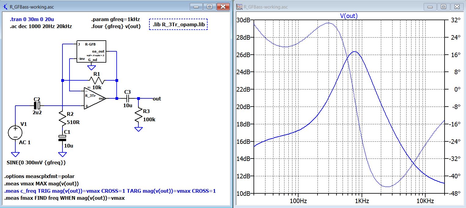

ich wollte die Mittenfrequenz eines "verstimmten" Doppel-T-Filters im
Gegenkopplungszweig eines Opamps messen mit LTspice, messen deswegen,
weil die einzelnen Bauteile nicht den Vorgaben eines "normalen"
Doppel-T-Filters entsprechen (normal: R1=R2, C1=C2; R3=R1/2; C3=2xC1).
Ein normales Doppel-T-Filter wüßte ich mathematisch zu berechnen, dazu
gibt es eine einfache Formel; aber bei einem, wo quasi alle Bauteile
abweichende Werte haben, da fehlen mir die Kennnisse.

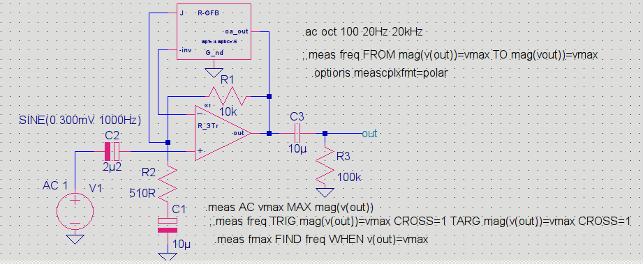

In LTspice habe ich die Schaltung simuliert und für die Messung der
Mittenfrequenz .meas benutzt:
1. die maximale Ausgangsspannung finden (die hat nämlich bei der
Mittenfrequenz ihr Maximum) mit
.meas vmax MAX mag(v(out)),
2. dann die Stelle finden, wo die Differenz der momentanen
Ausgangsspannung und vmax Null ist:
.meas freq TRIG mag(v(out))=vmax CROSS=1 TARG mag(v(out))=vmax CROSS=1
Als Ergebnis finden sich in der "SPICE error log" folgende Einträge:
vmax: MAX(mag(v(out)))=(23.9954dB,0°) FROM 20 TO 20000
freq=0 FROM 1410.44 TO 1410.44
Hier sehe ich zwar, dass die Mittenfrequenz 1410Hz beträgt, aber
eigentlich wollte ich, dass LTspice diesen Wert der Variablen freq
zuweist. Geht sowas?
Oder auch anders gefragt:
Gibt es eine elegantere Lösung, mit LTspice die Mittenfrequenz eines
Filters zu messen oder berechnen zu lassen?
Und ja, mir ist bekannt, dass man mittels Cursor im AC-Plot die
Mittenfrequenz zwar ungefähr, aber schnell und einfach ablesen kann.
Für alle eure Antworten viele Dank im Voraus!
Viele Grüße,
Rüdiger
P.S.: Die Erläuterungen zur .measure-Anweisung in der LTspice Hilfedatei
sind mir insgesamt ohne Bezug zu einer konkreten Schaltung sehr
kryptisch. Wenn jemand einen guten Link weiß, der mehr Licht in die
Sache bringt, wäre ich jedenfalls sehr dankbar!

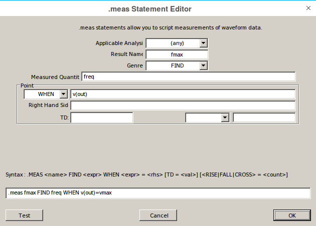

danke für die schnelle Antwort, nur... leider funktioniert es bei mir
nicht. Ich benutze LTspice XVII und habe erst vor wenigen Tagen ein Sync
Release gemacht.
Ich denke nicht, dass ich mich vertippt habe, Screenshot beigefügt.
In der SPICE error log steht:
.ac oct 100 20hz 20khz
.options meascplxfmt=polar
.end
Direct Newton iteration for .op point succeeded.
vmax: MAX(mag(v(out)))=(20.8139,0°) FROM 20 TO 20000
Measurement "fmax" FAIL'ed
Date: Sun Sep 08 21:01:15 2019
Total elapsed time: 0.133 seconds.
Außerdem ein Screenshot von dem .measure-Editor. Es scheint mir z.B.
komisch, dass der Ausdruck vmax nicht in der Rubrik "Right hand side"
gelistet wird.
Oder ist das normalerweise so?
Gruß,
Rüdiger
von Helmut S. (helmuts)
Häng mal deine Dateien an (.asc, .asy). Dann versuche ich es mal.
Außerdem nicht freq für deine Variablennamen verwenden!
freq ist in der AC-Analyse schon von LTspice belegt.

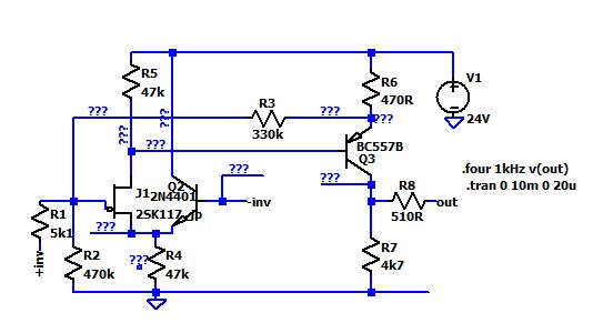

von Circuit Checker (Gast)
Ich denke da stimmt was nicht in der Schaltung.
Hallo Rüdiger,
Ich hatte mag() vergessen.
.meas fmax FIND freq WHEN mag(v(out))=vmax
vmax: MAX(mag(v(out)))=(20.814,0°) FROM 20 TO 20000
fmax: freq=(765.649,0°) at 765.649
In der Vergangenheit hatte ich schon mal das Problem, dass ich
vmax*0.99999 abfragen musste. Nur so als Hinweis falls es mal mit =
nicht klappt. Vielleicht ist das ja inzwischen behoben und gar kein
Problem mehr.

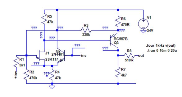

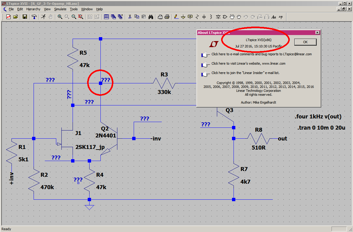

Nachtrag: Ich habe deinen Schaltplan etwas verschönert. Man kann dann
die Schaltung leichter verstehen und man muss nicht nach den
Simulationsbefehlen suchen.
von Rüdiger S. (rudi8)
@circuit checker
ganz recht, natürlich stimmt das nicht so, der Fehler ist wahrscheinlich
beim Aufräumen entstanden.
Der Widerstand geht vom Emitter direkt zum Gate des FET.
Danke für den Hinweis.
Viele Grüße, Rüdiger

In deinen angehängten Dateien war der Fehler aber nicht drin.
Doch, isser.
Gerade nochmal heruntergeladen.
Circuit Checker schrieb:
> Doch, isser.
Das ist die erste Schaltung die LTspiceIV nicht kann obwohl kein Unicode
(UTF) drin ist. Ich schau mir das mal genauer an.

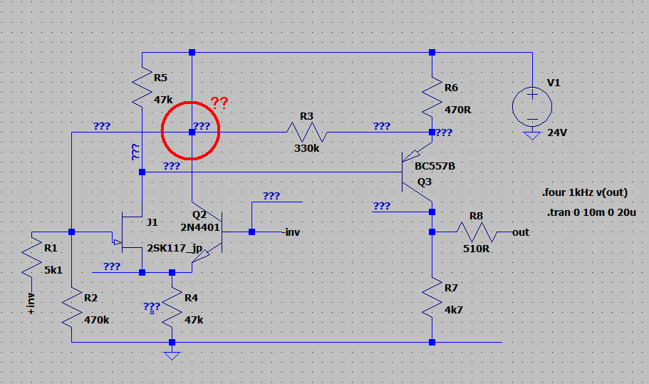

Ich habe zumindest die Ursache gefunden.
LTspiceIV verträgt es nicht, wenn ein Plotlabel direkt auf einem
Kreuzungspunkt zweier Leitungen liegt. Es verbindet dann die kreuzenden
Leitungen. Plotlabels sind dort wo die ??? stehen.
Mein Rat:
1. Nehmt das aktuelle LTspiceXVII.
2. Vermeidet es Plotlabels direkt auf kreuzende Punkt zu legen damit
Schaltungen kompatibel zu LTspiceIV bleiben.
Helmut S. schrieb:
> Mein Rat:
Falls es von der Version abhängen sollte:
Hier meine Konstellation.
> Helmut S. schrieb:
>> Mein Rat:
Ich habe die neueste Version vom 23. August 2019. Auf einem anderen
Rechner die vom 30. Juli. Beide machen keinen Kurzschluss.
Ich rate dringend das Plotlabel von dem Kreuzungspunkt wegzuschieben.
Ich werde das gleich auf meinem heruntergeladenen Schaltplan machen.
@circuit checker
Es tut mir schrecklich leid, dieses Chaos verursacht zu haben. Es sind
die Ströme, deren Bezugspunkt manchmal sehr nahe an diversen Kreuzungen
liegt.
Bei mir selbst gab es deswegen keine Probleme, wie das bei älteren
Versionen ist, kann ich nicht beurteilen.
Jedenfalls ist es sicherlich hilfreich, immer die neueste Version zu
verwenden. Außer dem automatischen Update kann man zumindest bei LTspice
XVII über den Menüpunkt Sync Release auch zwischenzeitlich
sicherstellen, über die neueste Version zu verfügen.
Viele Grüße,
Rüdiger
> Es sind
liegt.
Der Bezugspunkt liegt bei diesem Punkt nicht in der Nähe sondern auf dem
Kreuzungspunkt. Wenn er nur in der Nähe ist macht es nichts aus!
