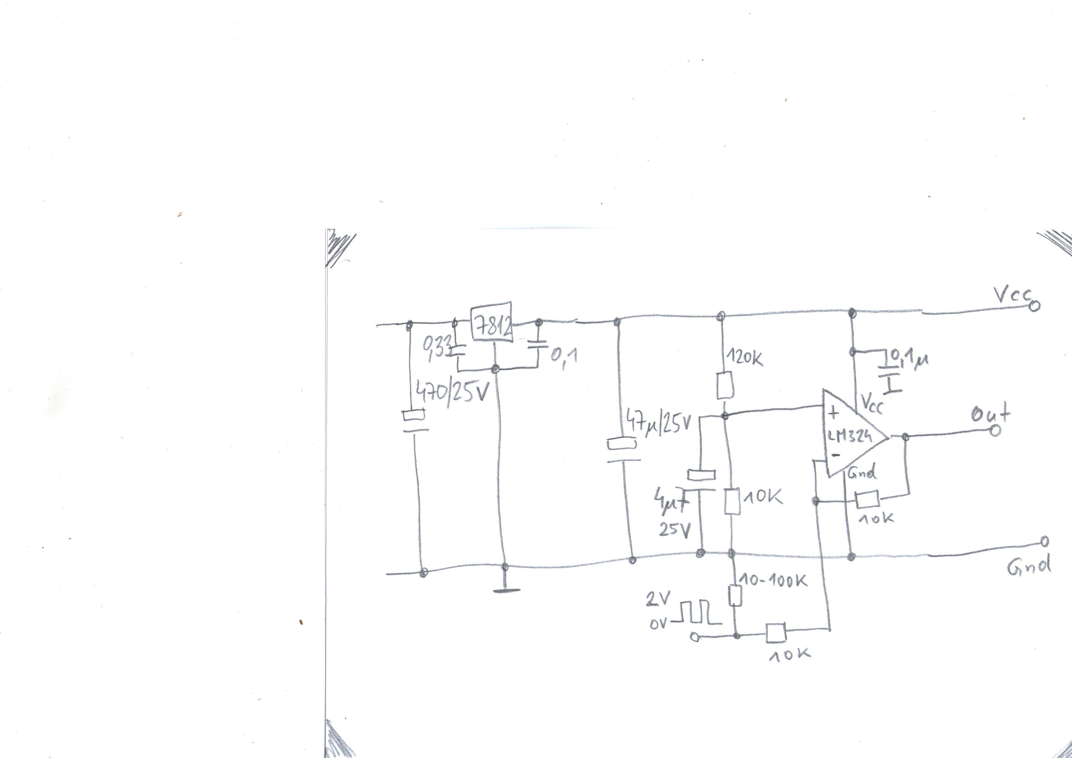

Moin,
ich bin Azubi zum Elektroniker für Geräte und Systeme und Probiere
gerade mit Operationsverstärkern rum, für ein privates Projekt.
Ich habe versucht mit einem LM324 einen invertierenden Verstärker wie
bei
https://www.mikrocontroller.net/articles/Operationsverstärker-Grundschaltungen
nachzubauen.
Die Kondensatoren hab ich allerdings weggelassen, weil, wenn ich es
richtig Verstanden habe, diese nur zur Filterung vom
Gleichspannungsanteil dar sind und der mich beim rumprobieren ja erstmal
nicht großartig stört. Da ich das Signal eigentlich auch nur invertieren
und nicht verstärken möchte, habe ich bei R4 und bei R2 beidesmal 10kOhm
benutzt.
Ich habe also eine Rechteckspannung auf den invertierenden Eingang
gegeben und habe mir über mein Oszilloskop die Ausgangspannung
angeguckt. Der Ausgang lag allerdings die gesamte Zeit auf
Betriebsspannung während am Eingang die Rechteckspannung anlag.
Ich habe bereits den IC getauscht, die Verkabelung kontrolliert und
verschiedene Frequenzen ausprobiert, aber es verändert sich nichts.
Fällt irgendjemandem vielleicht mein Fehler auf?
Es geht nicht nur um das, sondern auch um die Stabilität des OPV, denn
die Cs sorgen schließlich für eine Bufferung, bzw. für eine auch bei
größeren Frequenzen niederohmige Betriebsspannung (auch wenn nur
Gleichspannung verarbeitet werden soll durch den OPV, braucht der das).
Ansonsten: Deine Bezugsspannung ist Ub/2, und wenn der Eingang auf Masse
gehalten wird, dann ist der Ausgang logischerweise auf Ub Level.
Und wenn Dein Rechteck nur 2V Amplitude hat gegenüber Masse, dann hat
der Ausgang auch nur 2V amplitude gegenüber Ub. Da der LM324 aber nur
auf rund 1,5V an Ub rankann, ist er bereits irgendwo bei Ub-1,5V bei
Ue=0V, und bei Ub-2V bei Ue=2V. Du kannst also ohnehin nur rund 0,5V am
Ausgang von dem Rechteck sehen, da der OPV da standig am Anschlag ist.
Mach doch mal die Verstärkung kleiner, oder die Bezugsspannung kleiner,
dann hängt der OPV in einem besseren Arbeitsbereich.

Christian S. schrieb:
> probiere mal, die Masse des Generators an den virtuellen GND da zwischen
> den 10k Widerständen anzuschließen und schaue mal dann aufs Oszilloskop.
> Fehlen noch der obligatorische Abblockkondensator an + und - und
> parallel zu einem der beiden 10k.
entweder das, oder pack nen Kondensator in die Eingangsleitung, nen paar
µF sollten reichen. Wenn das Rechteck nicht mehr sauber ist war er zu
klein. Elko bitte mit - an den Generator und mit + an den Eingang.
(Generator ist 0-2V, Invertierender Eingang auf 6V).
Die Erklärung von Jens ist gut, aber die Schlussfolgerung nicht.
verkleiner nicht die Verstärkung, sondern sorg dafür dass das
Eingangssignal auf einem Passenden DC level liegt (Christians
Vorschlag), oder entkoppel DC vom Eingang (Kondensator).
eine letzte Möglichkeit wäre auf symmetrische Versorgung umsteigen, der
NI Eingang kommt auf GND, und der Opamp bekommt 2 Spannungen +-6V,
Signalgenerator Masse dann auf GND.
#5966201
Der Fehler liegt am +Eingang des OPV, da liegen durch den
Spannungsteiler
mit jeweils 10K dann +6 Volt an...
Die Eingangsspannung am -Eingang geht aber nur bis auf +2 Volt,
daher bleibt auch die Ausgangsspannung des OPV auf nahezu
+Betriebsspannung...
Der -Eingang muss höher werden als die Spannung am + Eingang, nur dann
wechselt der Ausgang gegen Gnd...
Also, den Spannungsteiler am +Eingang mal auf +1 Volt setzen, dann
geht das, abgesehen von Stützkondensatoren, und die unbenutzen
Eingänge der restlichen 3 OPV müssen auf definiertes Potential gelegt
werden und nicht in der Luft hängen...

Sooo...
ich hatte heute nicht so ganz viel Zeit, aber ich habe den ersten
Wiederstand des Spannungsteilers durch einen 120 kOhm Wiederstand
ersetzt und dadurch sieht das Signal schon mal viel besser aus.
Man kann zumindest die Rechteckspannung erkennen, auch wenn es noch
nicht genauso aussieht wie ich es gerne hätte.
Aber wenn ich die ganze Aktion dann vielleicht dann auch noch mit
Kondensatoren ausstatte und einen besser geeigneten Operationsverstärker
verwende, sieht das Ergebnis vlt auch gut aus.
Auf jedenfall erstmal danke an alle.

Janek schrieb:
> ich habe den ersten
Mann, es heißt Widerstand!
Du brauchst diese Kondensatoren, begreif das endlich!
Ich habe Dir eine Schaltung angehängt, wenn Du die Kondensatoren
weg lässt weil Du nur probieren willst, dann bist Du selbst schuld
an Deinen Problemen...
Das Eingangssignal von 2 Volt bezieht sich auf Gnd...
Elektronik ist etwas mehr als nur irgend etwas zusammen zu schalten!
Und die restlichen 3 OPV müssen mit den Eingängen auf ein definiertes
Potential...
Dann wirst Du sicher glücklicher sein!
Alles Gute

ich hab das jetzt alles umgesetzt und die Ausgangsspannung sieht auch
ziemlich so aus wie sie soll.
Ich hätte nur noch ein paar fragen zur  Funktion von ein paar Bauteilen.
Der Kondensator zwischen dem Nicht-invertierendem Eingang und Masse ist
auch nur zur Stabilisierung der Spannung?
Und wozu ist der Widerstand zwischen dem + der Rechteckspannung und
Masse?
Nochmal Danke für eure Hilfe
#5968580
Genau! Und zur Rauschunterdrückung...
> Masse?
Den habe ich nur eingezeichnet, weil ich nicht weiß, ob die 2 Volt
Rechteckspannung auch wirklich auf Null gehen, ansonsten brauchst
Du diesen Widerstand nicht...
Liebe Grüsse
Mani
