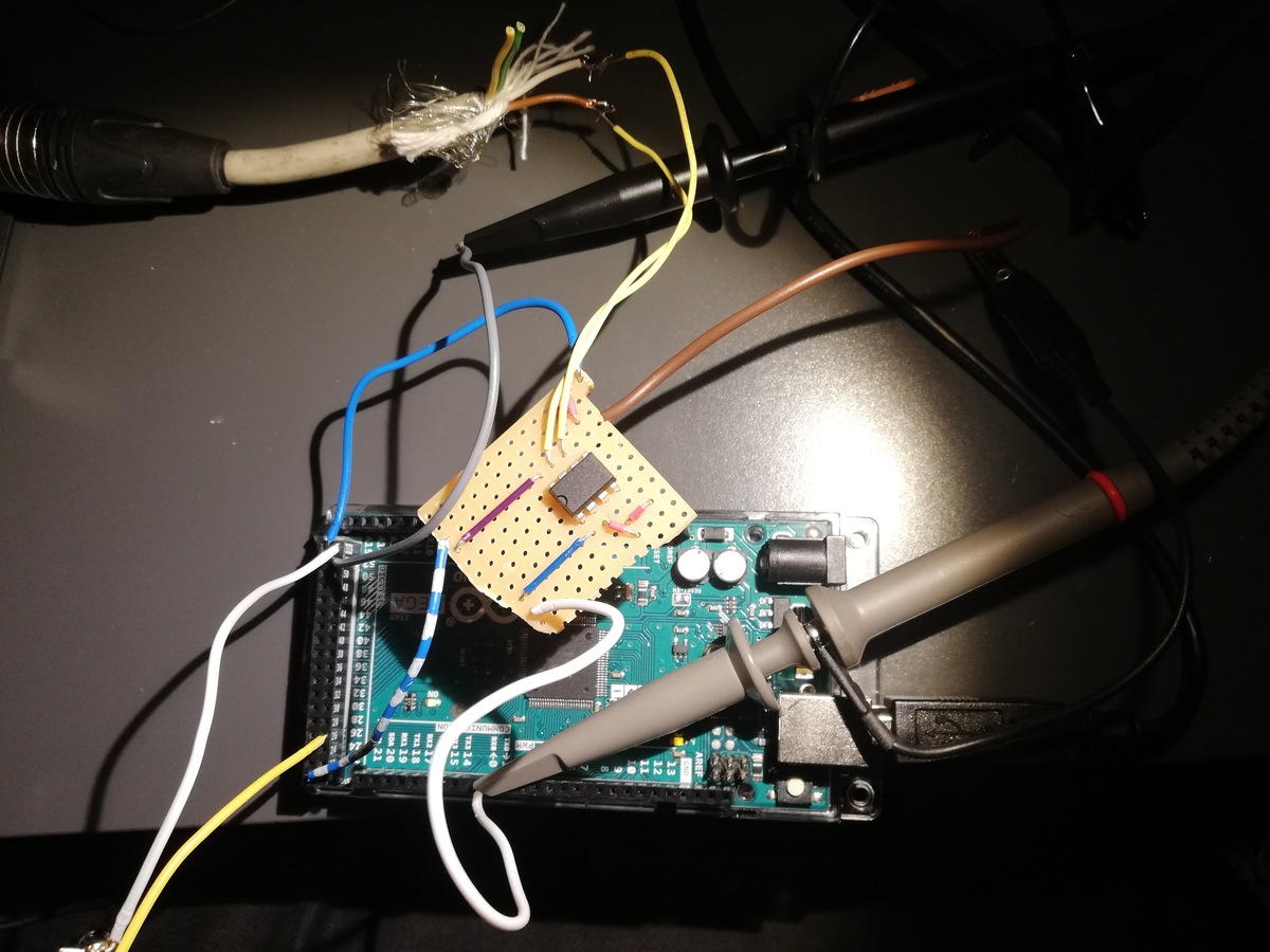

Verdrahtung der Schnittstelle (SN75176BP) mit Board und DMX Tester:
Pin1 -> RX0 (Arduino)
Pin2,3und5 -> GND (Arduino)
Pin6 -> DMXPin2 (Swisson)
Pin7 -> DMXPin3 (Swisson)
Code: ServoAttachDMX.ino (anbei)
Wegen der belegung desSerialports verbinde ich erst nach dem Upload des
Arduino Sketch die Schnittstelle mit dem RX0Pin in den ich das DMX
Signal lege.

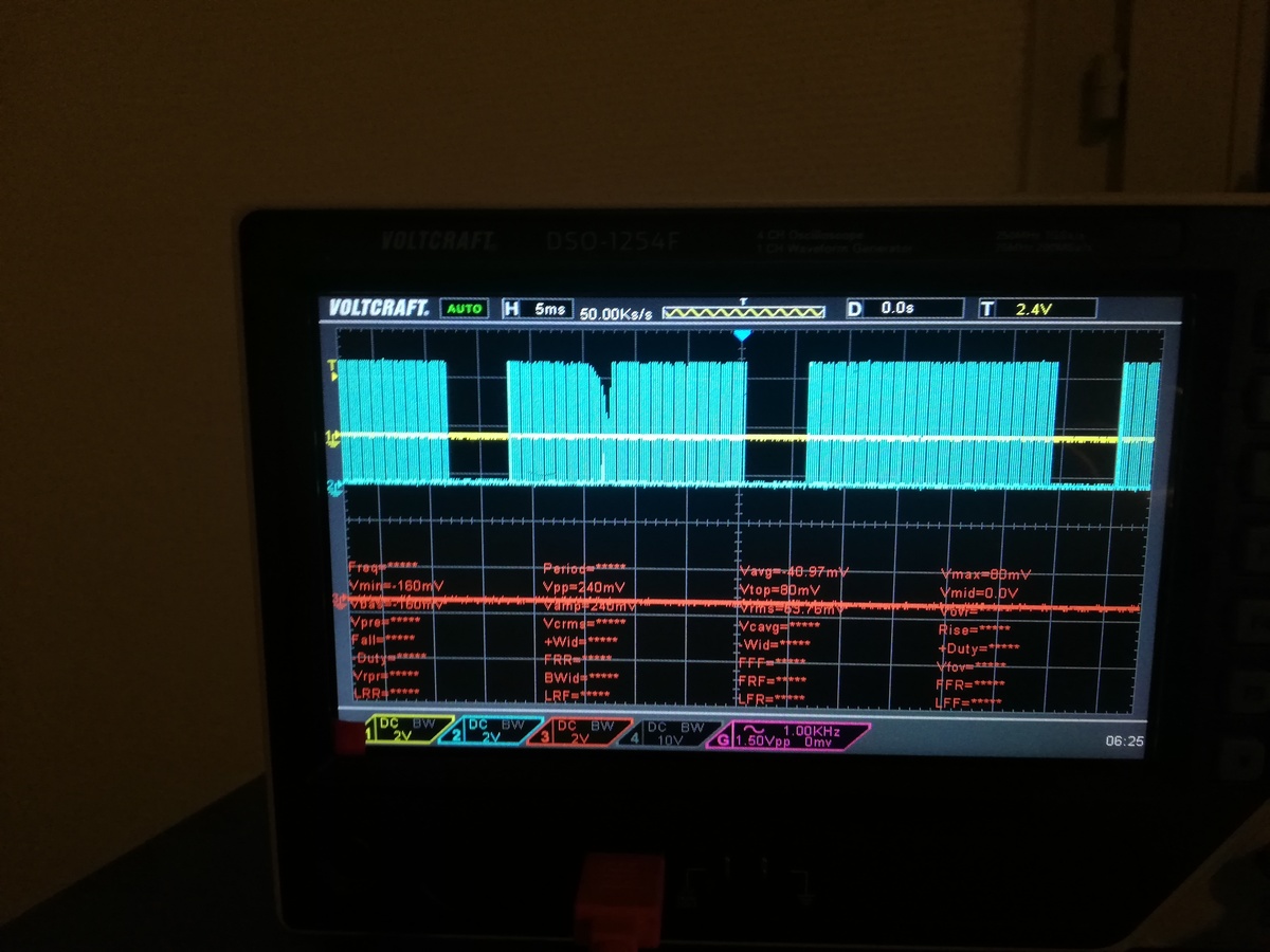

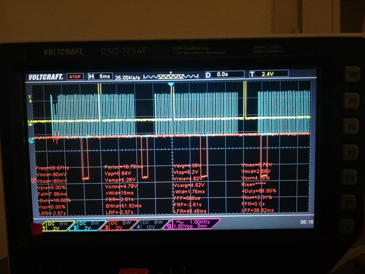

Gestern funktionierte es kurz. Heute nach vermeindlich selbem Aufbau
nicht. Veränderung der Werte am DMX Tester verändern die PWM Kurve
nicht.
Mit Drücken des Reset Knopfes verschwindt die PWM Kurve am Osci ganz
(Arduino scheint abzustürzen)
Ich komme nicht hinter den Fehler.

Vielleicht übersehe ich etwas im Bild, aber es ist gute Praxis und bei
DMX absolut üblich, auch den GND/Masse/Abschirmung des DMX Kabels zu
verdrahten. Also DMXPin1 auf GND des Treibers legen.
von Marco H. (damarco)
Quark.. RS422 ist symmetrisch.. Man legt ihn mit 100 Ohm auf das hat
andere Gründe, der Schirm ist technisch gar nicht nötig.
Der Anschluss ist trotzdem Käse...
1 Schirm
2 -
3 +
Was A bzw B ist lasse ich als Hausaufgabe offen.
Den 75176 mit 100n Abblocken und den RX Mode am entsprechenden Pin 2/3
setzen.
Den Ozzi am RX Pin nicht an 2 oder 3, es sei denn man hat einen
entsprechenden Tastkopf.

Es kann nicht laufen. Da für so viele PWM Kanäle keine Timer mit CC
Registern vorhanden sind. Also wird die PWM Software mäßig erzeugt.
Zumal man das DMX Value umrechnen muss. Entweder in einem Winkel oder CC
Value.
Wenn du keine Ahnung hast dann nimm die fertige Lösung. Die Funktioniert
Das Problem besteht darin, das die ISR für den Software PWM im Konflikt
mit der ISR für DMX Break und Daten byte steht. Es ist ein AVR kein
ARM...
