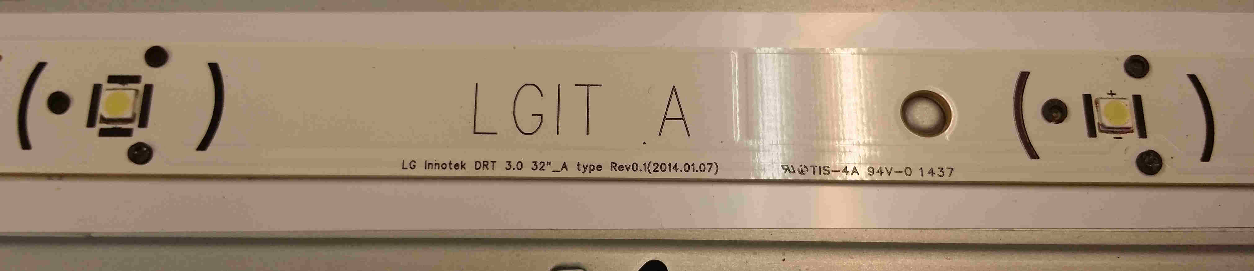

Ich habe einen LG Tv mit defekten LEDS
Ich würde es bevorzugen die Leds einzeln zu tauschen. Leider habe ich
Probleme die korrekten zu bestellen. Habt Ihr da eine Gute Seite womit
ich diese Identifizieren kann.
Die LED Strips haben die Type Innotek 3.0 32"_A Type REV 0.1(2014.01.07)
Ich möchte nicht unbedingt einen ganzen Strip kaufen.
Im TV sind 3 Strips mit jeweils 6 LEDS.

Tausche einfach alle LEDs gegen welche in der richtigen Bauform.
Selbst wenn du wuesstest welcher Typ das waere, es koennte noch sein das
der Hersteller die nach Helligkeit selektiert hat und selbst wenn du
dann die richtigen kaufen koenntest, dann koennte es sein das deine
alten gealtert sind und deshalb schon dunkler leuchten.
Ausserdem, wenn eine 1-2LEDs von einem Reel defekt sind, warum sollten
dann die anderen nicht auch sehr bald sterben?
Als Hintergrundbeleuchtung ? Wenig.
Die sind bestimmt nach dem Einbau vermessen worden und die
Bildhelligkeit in dem Bereich ist der Leuhthelligkeit der LEDs angepasst
im Korrekturregister des Bildschirms.
Mit einer neuen LED müsstest du den Korrekturzyklus nachvollziehen, das
kannst du nicht, also wird es immer eine hellere oder dunklere Gegend
bleiben.
Wenn die Abstrahlcharacteristik nicht stimmt sogar Ränder und Zentrum
unterschiedlich.
Aber nach dem Auslöten wird man vermutlich die Typenbezeichnung der LED
auf der Unterseite reingelasert lesen können, falls LG nicht
unbestempelte verwendet.

Ich habe eine LED relativ sauber runter bekommen. eingebrannt ist leider
nichts.
Bezüglich des Korrekturzyklus eine Frage::
Kann man nicht im Service Menu die Werte ressetten? Oder Firmware mit
100 Betriebsstunden raufbrennen. Mit Programmer (eeprom...) Habe jetzt
nicht nachgesehen was da für ein Chip drauf ist.
