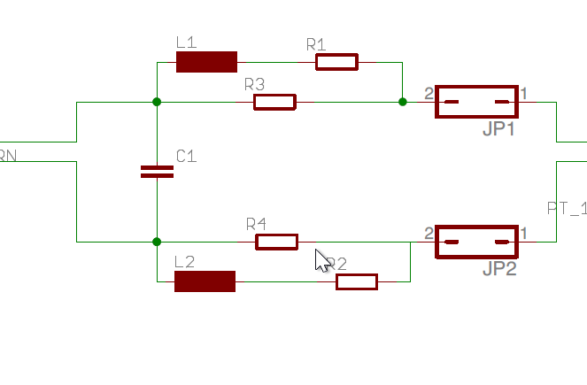

Über die ganze Schaltung liegen 28V an. und JP1&2 sind 4mm Laborbuchsen
direkt auf das PCB gelötet.
All zu viel mehr Infos habe ich dann auch nicht. Wobei ich noch sagen
kann, das ich mit den Ls schon -29% + 30% von der geplanter Kurve
abweiche. :) viel schlimmer kann es auch nicht mehr werden ::)
LG
Benjamin

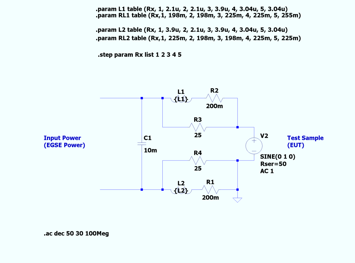

Ich hab die ganze Schaltung durch LTspice durch gejagt. Da R3&R4 = 25
Ohm groß sind, fällt fast die ganze Spannung an L1 R1 und L2 R2 ab.
Da durch L daher fast der ganze Strom fliest muss der auch durch R1/R2
durch.
Da ich angenommen bei 10kHz Xl von 2Pi*10kHz*3uH = 188 Ohm habe, fällt
mir auf, das mehr Spannung über L abfällt als über das R. daher würde
deine Überlegung stimmen.
Gehe ich jedoch mit der Frequenz runter, (Beim einschalten) wird Xl
kleiner bis ca 200mOhm. Ich mache also einen Spannungsteiler und Somit
fällt die hälfte der Spannug an R ab. 14V*600mA = 8.4W
Und so komme ich auf meine 8W die ich verbraten muss.
Du darfst mich sehr gerne korrigieren wen ich falsch liege.
Lg
Benjamin

Beschrifte mal die Bauteile in dein Schaltplan "filter.png"
mit Werten. Was ist am Eingang (die Quelle) und was ist
am Ausgang (Last) und was soll denn weggefiltert werden.
Ohne diese Infos kann man das Verhalten des Filters
nicht beurteilen.
>abweiche.
Wie sieht denn die geplante Kurve aus?

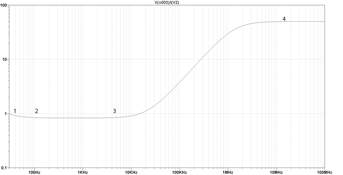

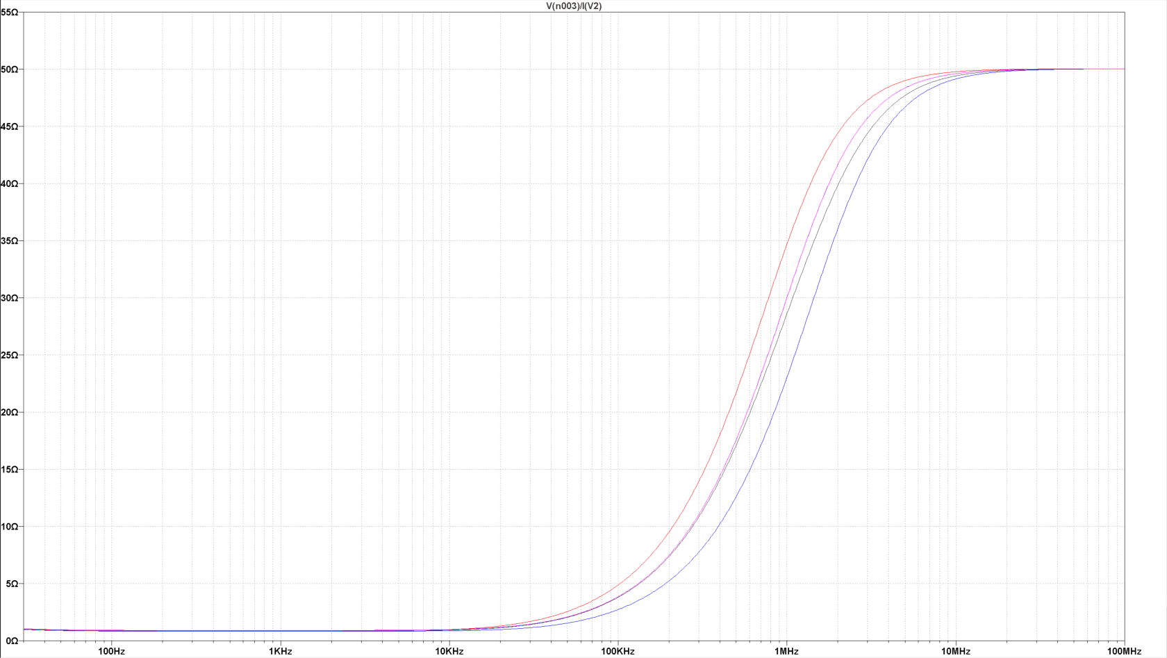

Im Anhang habe ich euch drei Grafiken angehängt 1. Optimale Kurve, V2
mit den Parameter der Bekannten Bauteilen und dazu noch einen Screenshot
des Simulationsaufbau.
LG
Benjamin

Was meine Schaltung machen soll, weiss ich eigendlich ja: die Inpedanz
soll bei einer Last 28V 600mA entsprechend der Kurve aussehen.
Vorgegbene Schaltung  bei Idealen Bauteilen.
Lg
Benjamin

von Robert M. (r0bm)
Ralph B. schrieb:
> Blickt hier ein Mitleser durch, was Benjamin meint?
Benjamin möchte ein LISN (Line Impedance Stabilization Network) bauen um
Störungen (bis 100MHz), die ein DUT (hier Motor 28V/600mA) über seine
Versorgungsleitung abgibt, zu messen. Die Impedanz des Netzwerks muss
sich innerhalb einer vorgegebener Maske (s. Benjamins Anhang weiter
Es soll also ein Tiefpass werden und die Grenzfrequenz ist
zu hoch, dann mach die Induktivität der Spulen höher.
Einfügen von Widerständen bewirkt das die Güte des Filters
schlechter wird und damit die Kurve im Übergangsbereich
flacher verläuft.

von Benjamin B. (benjamin_b320)
Also so wie ich die Schaltung mittlerweile verstehe, geht es darum die
entstehende Störsignale die vom Mottor entstehen zu filtern.
Sprich, der Filter soll einfach verhindern das nichts nach
vorne(richtung Quelle) gelangt.
