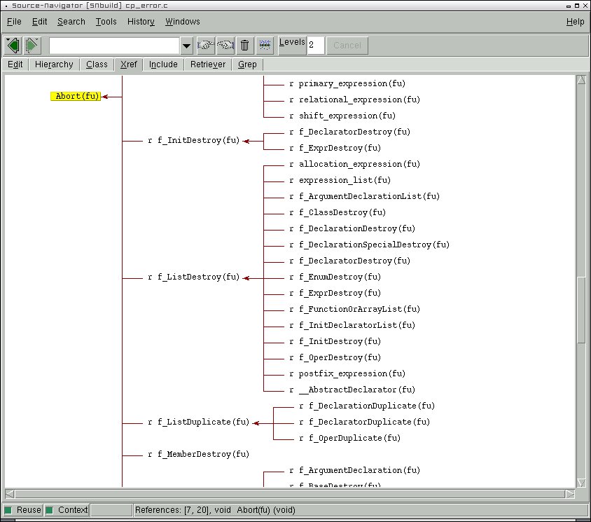

Ich habe ein größeres Projekt für einen C-basieren MicroProzessor,
welches in verschiedenenen Konfigurationen läuft und dabei auf
unterschiedliche C-File ins allerlei Libs und Unterordnern zugreift.
Wie kann ich einfach einen Strukur erstellen lassen, die die statischen
Abhängigkeiten zeigt?
Wie kann ich ein Ablaufdiagramm erzeugen lassen, welches die Aufrufe in
sequenzieller Form zeigt? Es müsste sozusagen durchsimuliert werden.
Heraus sollte sowas kommen:
Statische Struktur
Hauptprogramm.c   (Ordner A)
--Hauptprogramm.h  (Ordner H)
--Unterprogramm1.c   (Ordner B)
----Unterprogramm1.h  (Ordner H)
--Unterprogramm2.c
----Unterprogramm2.c
----UnterUnterprogrammX.c
-------UnterUnterprogrammX.h
--Unterprogramm3.c
----Unterprogramm3.c
Dynamische Struktur
Start main
- Aufruf Funktion1 (Hauptprogramm.c)
- Aufruf Funktion2 (Hauptprogramm.c)
---- Aufruf FunktionX (LibA.c)
---- Aufruf FunktionY (LibA.c)
---- Aufruf FunktionZ (LibB.c)
- Aufruf Funktion3 (Hauptprogramm.c)
---- Aufruf Funktion M (Unterprogramm1.c)
------- Aufruf Funktion K (LibH.c)
---- Aufruf Funktion P (Unterprogramm1.c)
- Aufruf Funktion4 (Hauptprogramm.c)
u.s.w.  also einen statisch Trace, wer wen wann aufruft, um zu erkennen,
welche Funktionen wann benutzt werden.
Ich muss wissen, welche Libs angefahren werden, welche C-Programme
benutzt werden und wo sie liegen, damit ich alles Benötigte
zusammenpacken kann.
Das Projekt ist leider vollkommen undokumentiert, enthält auch keinerlei
Marker für z.B. Doxygen oder so.
Mit welchem freien Programm lässt sich das am einfachsten analysieren?
Es ist ein wenig viel, um das per Hand zu machen.

Ach ja, vergessen: Wenn man sonst nichts hat, kann man mal GNU cflow
versuchen um einen Call-Graph zu bekommen
https://www.gnu.org/software/cflow/manual/cflow.html
Das Ergebnis sollte man dann mit den Funktionssymbolen, die man im
fertigen Binary findet, vergleichen. Bei einem linuxoiden Crosscompiler
wäre nm aus der jeweiligen Toolchain das Werkzeug um die
Funktionssymbole aus dem Binary zu bekommen.
