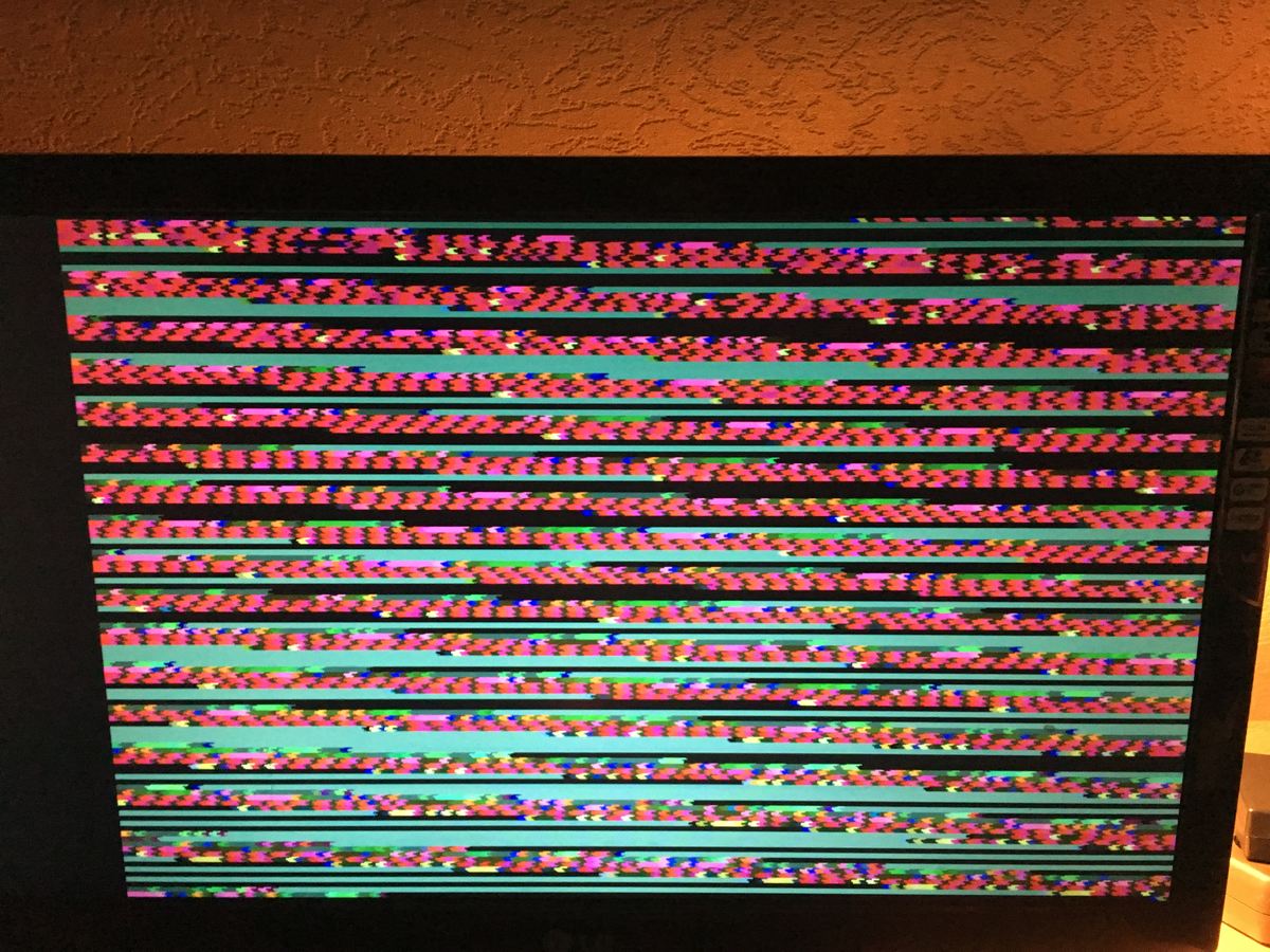

dsub(vga) Monitor out of range
Gast #5966995
was bedeutet wenn auf einem Monitor folgende Ausgabe kommt:
"out of range
   23.7Khz / 38Hz"
Ich habe eine OV7670 Kamera und ein VGA Modul an meinen FPGA angepinned
und ein VHDL Programm dazu geschrieben, erfolgreich synthetisiert und
implementiert.
Ich habe auch die Clock für den VGA Teil meines Vhdl Programms halbiert,
sodass eigentlich fast die korrekte Bildwiederholungsrate erreich werden
kann:
Nun steht da aber irgendwas von 23.7Khz / 38Hz.
Wie kann man sowas debuggen?

Gast #5967046
nein, daran liegt es sicher nicht.
Lies dir doch nochmal genau durch was Jörg geschrieben hat:
Jörg W. schrieb:
> Dass dein Monitor diese Zeilen- und Bildfrequenz nicht synchronisieren
> kann.
> Vermutlich ist ihm eine oder beide davon zu langsam. Üblich waren/sind
> 31,5 kHz Horizontalfrequenz und mindestens 50 Hz Vertikalfrequenz.
Und dann ließ dir durch, was in Wikipedia über Röhrenmonitore steht bzw.
über das VGA Signal über DSUB Buchse, und dann simulierst du einfach mal
dein VGA Modul und schaust, ob das alles zusammenpasst.

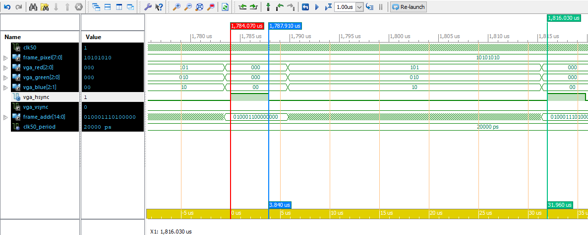

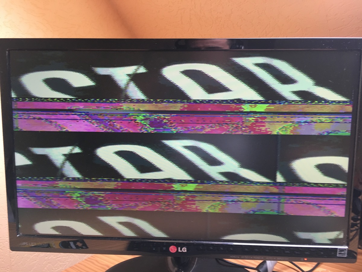

Gast #5968185
Hallo ich habe einige Parameter meine Implementierung geändert und es
ist nun wenigstens ein wenig vom Kamerabild zu erkennen.
Wenn auch etwas komisch, das Bild wiederholt sich zweimal.
Hier das Hdl Modul:

Moderator (Firma: Titel) Persönliche Seite #5968237
Der Clock 25MHz ist Käse. Mach da mal einem anständigen Clock-Enable
draus.
Wieviele solcher selbstgebastelten Takte sind in deinem Design?
> implementiert.
Ich kann dir einen Dreizeiler schreiben, der sich problemlos
synthetisieren und implementieren lässt und trotzdem nicht wie erwartet
funktioniert.
Oder volksnah: man kann auch Käse synthetisch herstellen, wenn man die
Zutaten für Käse in den Prozess gibt.
BTW: warum misst du nicht einfach mal, wie deine Sync Impulse passen?
Und zudem: passt das Timing wenigstens in der Simulation?

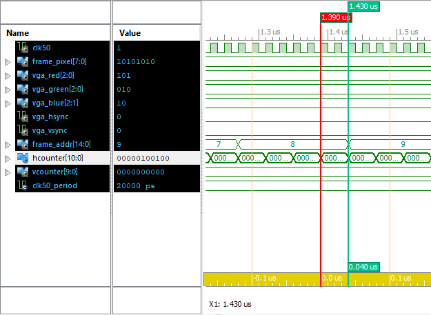

Moderator (Firma: Titel) Persönliche Seite #5971210
-gb- schrieb:
> Aber ja, das sollte man mal simulieren.
Naja, sieht so schlecht erstmal nicht aus. Deshalb habe ich auf die
Messtechnik hingewiesen. Wäre ja ungeschickt, wenn da am Synceingang nur
etwa 2,5V High-Pegel ankämen. Denn das könnte so einem 5V-Röhrenhobel
evtl. nicht ganz reichen...

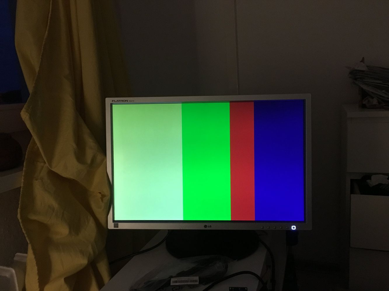

Gast #5973640
Ich habe nun mal ein example vga projekt raufgeladen und siehe Bild
läuft da alles perfekt.
Der RAM dieses FPGAs beträgt 360kb.Vielleicht sollte ich mal auf 240x180
Auflösung versuchen??
Habe mir letztens noch extra einen SRAM bestellt, dürfte auch bald
kommen.
Der könnte die ganze Problematik dann lösen.
hier mein aktueller framebuffer vhd code:
