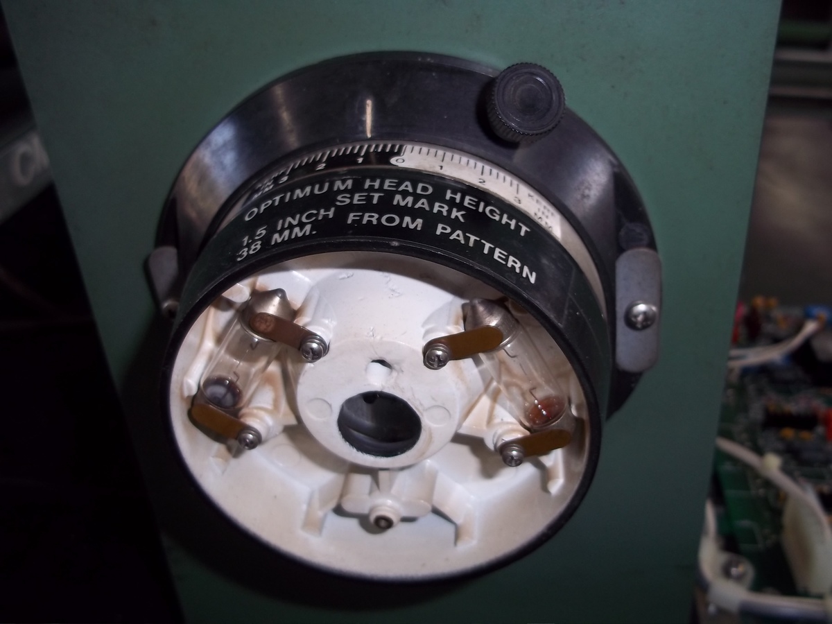

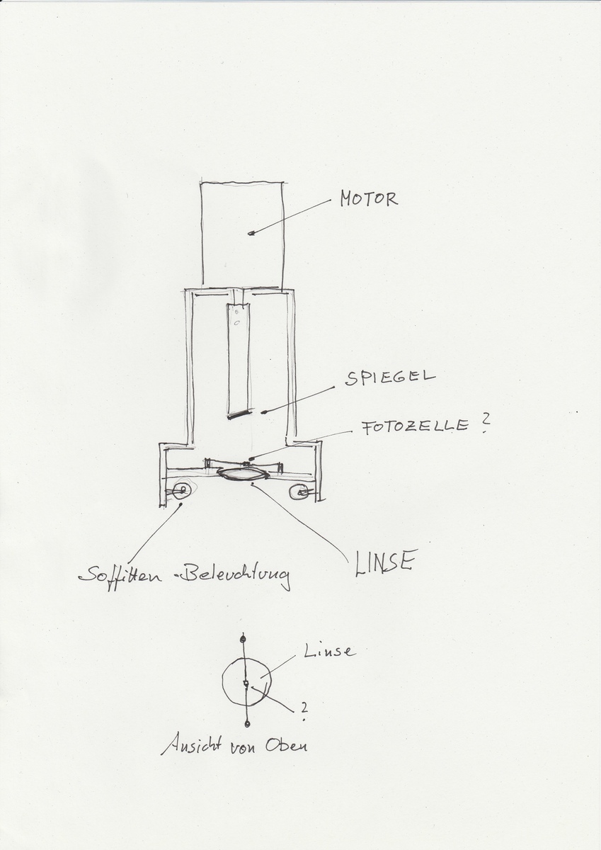

Hallo miteinander, da habe ich ein kleines Problem:
Ein Blatt Papier wird sauber über 3 Kanten abgefahren, bei
der vierten Kante reduziert die Steuerung die Geschwindigkeit.
(Ist normal, wenn der Strich nicht sauber erkannt wird).
Die Motoren laufen im Geradschnitt-Modus perfekt in alle Richtungen.
Nun habe ich mal eins der zwei Soffitten-Birnchen mit matter
Folie gedämpft. Nun gehts! ?.

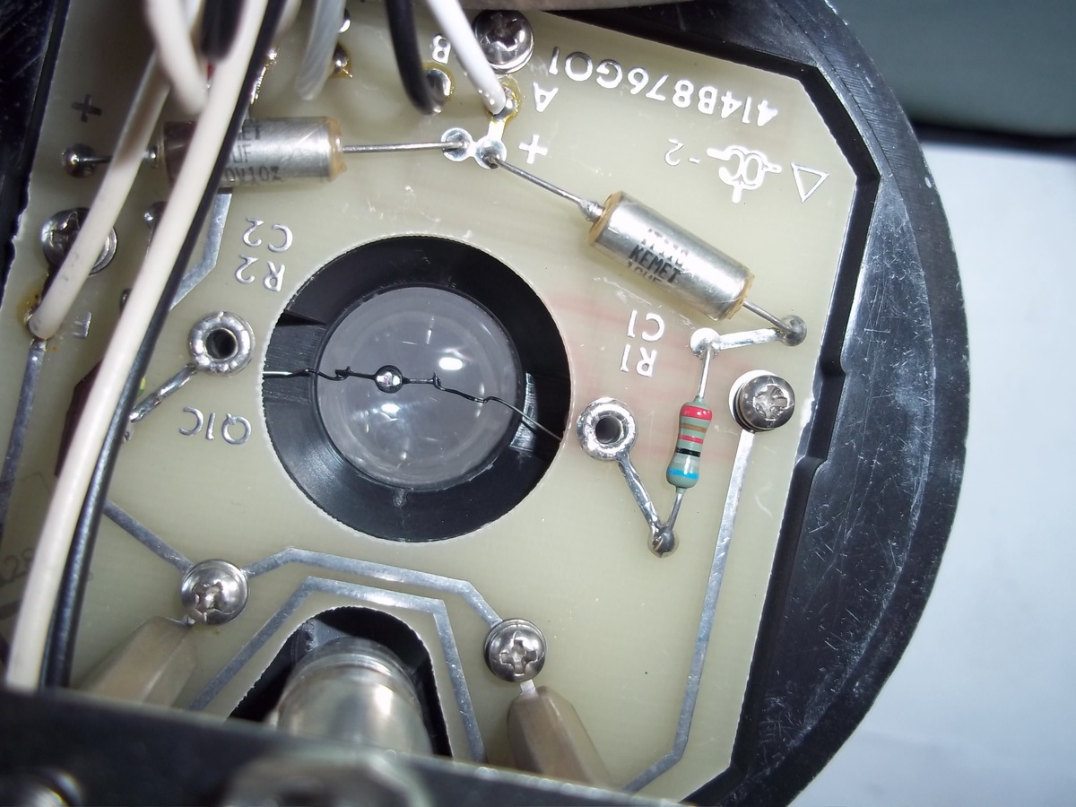

Was mir beim Reinigen der Lese-Optik aufgefallen ist:
Die Fotozelle? ist mit 2 Drähtchen über der Linse positioniert,
hängt aber deutlich außermittig.
Soll das so sein?
Anbei eine Skizze der Konstruktion.
(Habe gerade gesehen, ich habe den Encoder am Spiegel nicht
eingezeichnet).
Der Spiegel dreht dauerhaft und schnell.
Der Rest der Maschine ist simpel :-(
Grüße Bernd
OP #5967148
Ich denk mir das so:
Die Linie, die abgefahren wird, (Hell/Dunkel), genau die Kante,
wird durch den drehenden Spiegel als Kreisbahn abgetastet.
Die Fotozelle sollte als möglichst mittig sitzen, damit sie
in allen Richtungen die gleichen Informationen bekommt.
Den Rest macht die Steuerung.
Oder liege ich da falsch?
Grüße Bernd

Gast #5967220
Wie statistisch zu erwarten: eher ein optisches oder ein schmutziges
Problem? Soffitten haben oft einen durchhängenden Glühfaden, der dann
optisch nicht mehr in der Mitte ist, wenn er älter wird. Vermutlich hat
Deine Folie durch die Diffusion oder durch die Verringerung der
Lichtstärke das jetzt korrigiert?
Gast #5967237
Wo genau der Glühfaden hängt, ist doch ziemlich egal. Die Lämpchen
sollen die Kante anständig beleuchten, haben aber nichts mit der
Nachführung und deren Justierung zu tun.

Gast #5968073
Der Lesekopf ist auf einem rotierenden Exzenter angebracht. Die
Aussermittigkeit ist also gewollt. Je nachdem wo beim Einrichten die
Rotation auf der Linie zum Stillstand kommt (0° oder 180°), wird damit
die Brennrichtung festgelegt (Uhrzeigersinn oder Gegenuhrzeigersinn).

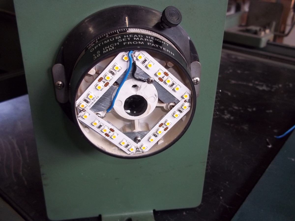

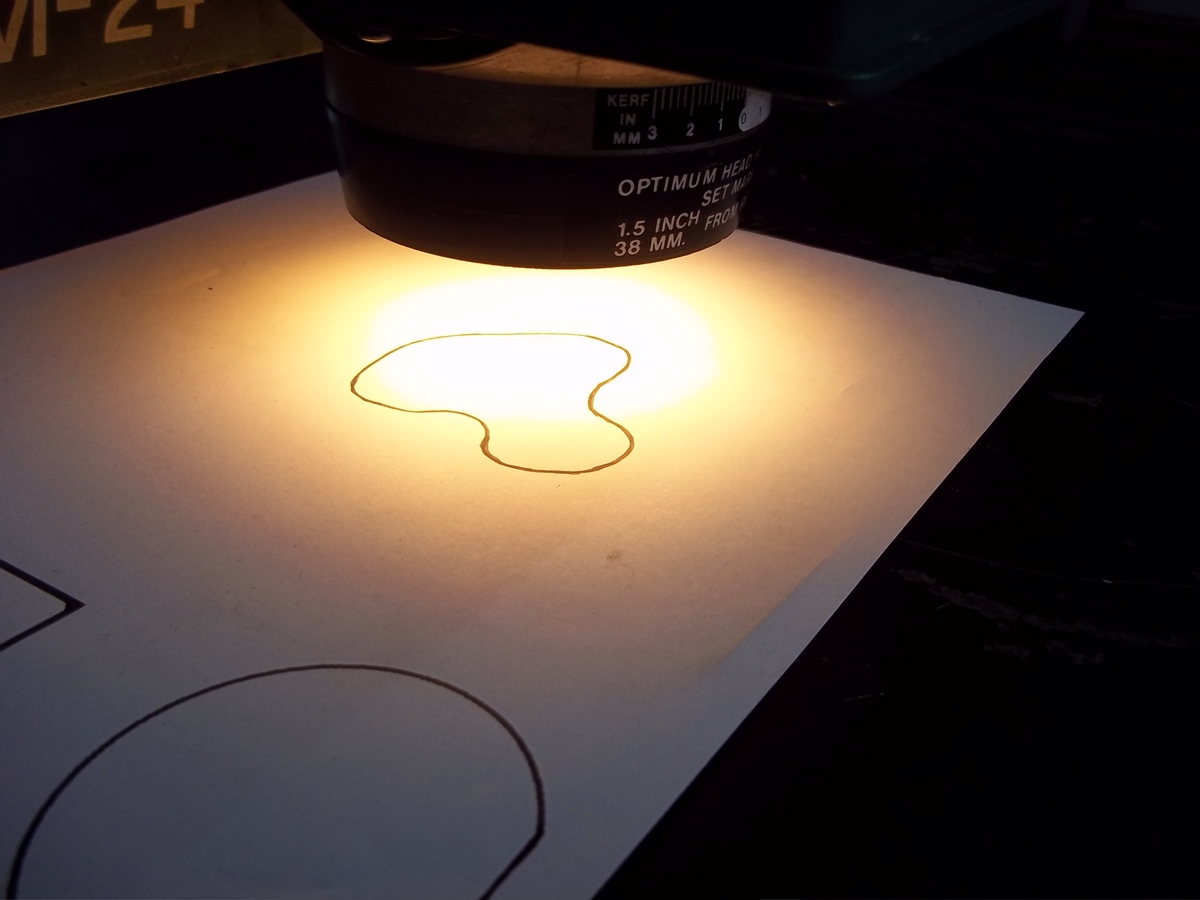

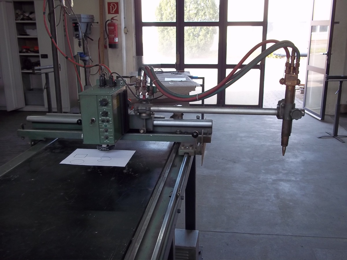

OP #5968308
Nun läuft es wieder :-)
Nach Einbau einer schnell selbstgestrickten Led-Beleuchtung.
Sonst habe ich nichts geändert.
Fotos:
Die originale Beleuchtung.
Der außermittige Sensor.
Die neue Led-Beleuchtung.
Ausleuchtung.
Überblick über die Maschine. Der parallel angeordnete Tisch
für das Blech zum Schneiden fehlt.
Grüße Bernd
OP #5968361
Mr. Spock schrieb:
> Bernd F. schrieb:
>> Der große Vorteil der Maschine: Es reicht ein in Sekunden
>> gezeichnetes Blatt Papier, damit das Teil weiß, was geschnitten
>> werden soll.
> Cool, wie muss man sich das dann vorstellen - legst Du einfach das
> Papier mit der Zeichnung auf das Blech drauf und der Brenner brennt
> immer genau dort, wo der Strich ist? Folgt das System dann dem Strich
> oder fährt es das ganze Blatt ab und macht überall einen Funke, wo das
> Blatt verfärbt ist? Ich hab so eine Maschine noch nie vorher gesehen
> oder davon gehört.
Die beiden Sachen:
Auslesen der Zeichnung und Schneiden von Blech, sind räumlich getrennt.
Die Zeichnung liegt auf einem Tisch und wird abgetastet.
80 cm daneben schneidet der Brenner.
Der Zeichnung passiert also nichts, die ist endlos weiter
benutzbar.
Optional könnten auch 2 Brenner montiert werden. Dann könnten
2 Teile in einem Durchgang ausgeschnitten werden.
(Sofern sie nicht zu groß werden).
Grüße Bernd

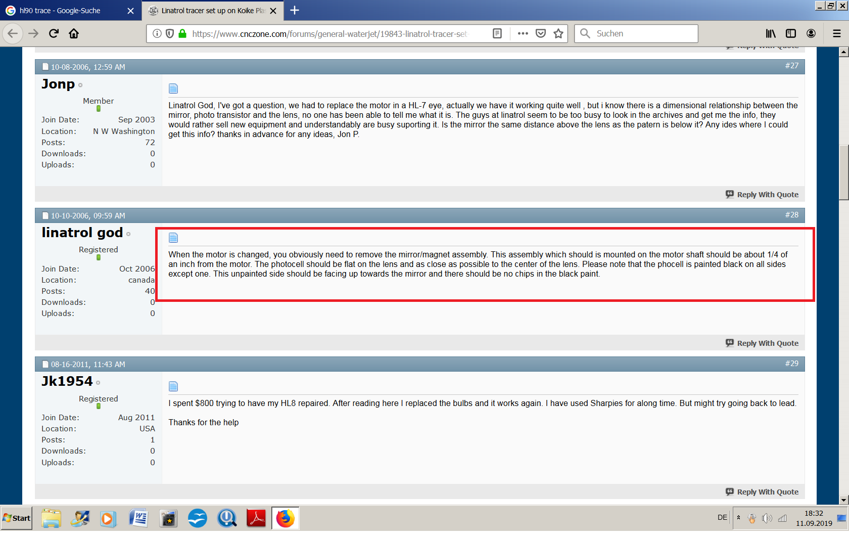

OP #5969520
https://www.cnczone.com/forums/general-waterjet/19843-linatrol-tracer-set-koike-plasma-3.html
Hier habe ich noch einen Hinweis zur Fotozelle gefunden.
Das Ding gehört wohl doch in die Mitte?
Dazu müsste ich aber dran rumlöten, die Anschlussdrähte sind zwar
gewellt, das kann aber nicht reichen.
Momentan läuft es ja auch perfekt.
Und dann habe ich eine Service-Anleitung gefunden.
Da sind meine Englisch Kenntnisse zu begrenzt.
Grüße Bernd
