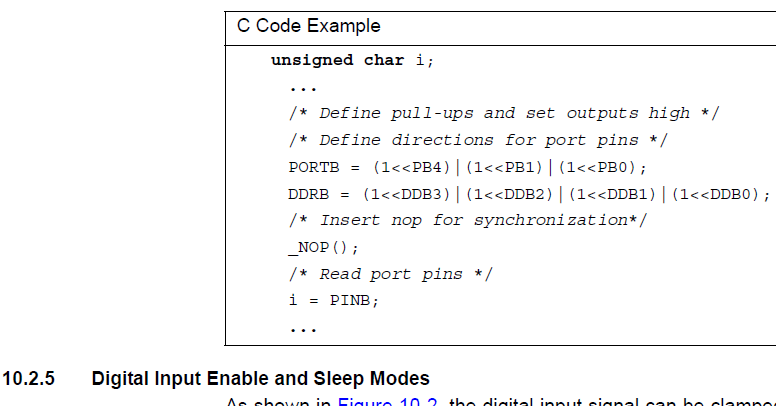

Könntest du mir bitte sagen wie ich dann den Pin (B0) ohne arduino.h auf
output schalte und den duty cicle eingebe? Da finde ich im Datenblatt
gar nichts zu und alle Beispiele die ich online finden konnte scheinen
auf analogWrite der arduino Bibliothek zu gehen.
Gerne auch, nach was ich im Datenblatt suchen müsste..
Wäre super, vielen Dank!
von Peter D. (peda)
> gar nichts zu
Doch, siehe Anhang.

Wo im Datenblatt finde ich das?
Ich hatte mich im Datenblatt auf 11.7.4 gestützt
(11.    8-bit Timer/Counter0 with PWM)
(11.7.  Modes of Operation)
(11.7.4 Phase Correct PWM)
In phase correct PWM mode, the compare unit allows generation of PWM
waveforms on the OC0x pins. Setting
the COM0x[1:0] bits to two will produce a non-inverted PWM. An inverted
PWM output can be generated by setting
the COM0x[1:0] to three: Setting the COM0A0 bits to one allows the OC0A
pin to toggle on Compare Matches if
the WGM02 bit is set. This option is not available for the OC0B pin (See
Table 11-4 on page 78).
==> Ich frage deshalb so "genau" nach, weil ich mir ja irgendwie auch
selbst helfen können will. Thx
Und thx für den Ausschnitt aus dem Datenblatt... das war wohl
Schlampigkeit meinerseits. :-(
von Wolfgang V. (wolfgangvogl)
Hier noch eine kurze Rückmeldung meinerseits, es scheint soweit
funktioniert zu haben.
Habe nun 23kHz erzeugt, wie von Peter schon erwähnt nur auf PB1.
Ich hoffe noch auf den Hinweis bezüglich wo ich im Datenblatt hätte
gucken müssen wegen PB0 und um einen sauberen Abschluss im Thread zu
kriegen, hier mein Code (unglaublich, wieviel Zeit die paar Zeilen
gekostet haben..):
