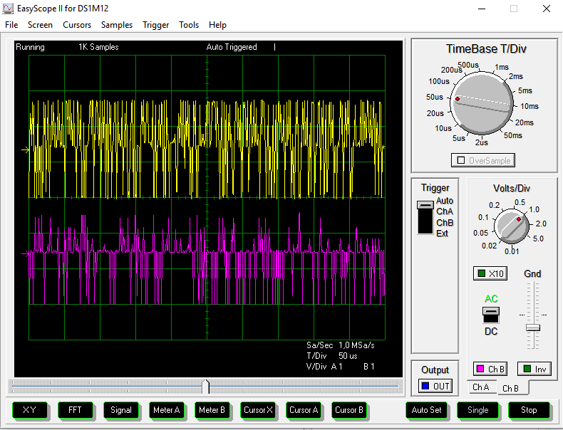

nachdem mein USB Oszilloskop DS1M12 bisher gute Dienste geleistet hat,
scheint es nun nicht bereit zu sein, diese Dienste weiterhin anzubieten.
Es zeigt auf beiden Kanälen nur noch Mist an.
Seit wann das nun ist, kann ich nicht mehr sagen.
Allerdings ist es egal, ob ich die beiden Kanäle auf Masse lege oder
nicht.
Es wird das Ergebnis im angehängten ds1m12_defekt.PNG angezeigt.

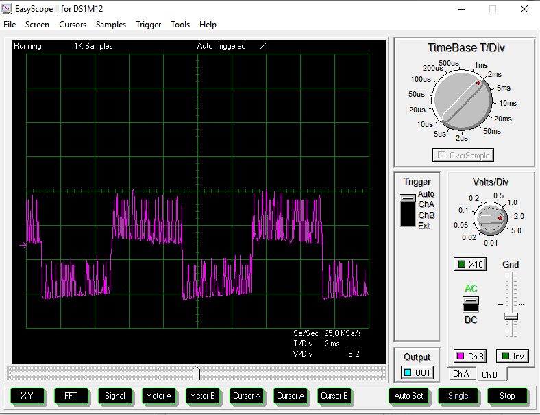

Wenn man einen Kanal an den eingebauten Signalgenerator hängt, bekommt
man auch einen Teil des Signal angezeigt, allerdings mit den
überlagerten Wellen. (siehe ds1m12_defekt1.PNG)

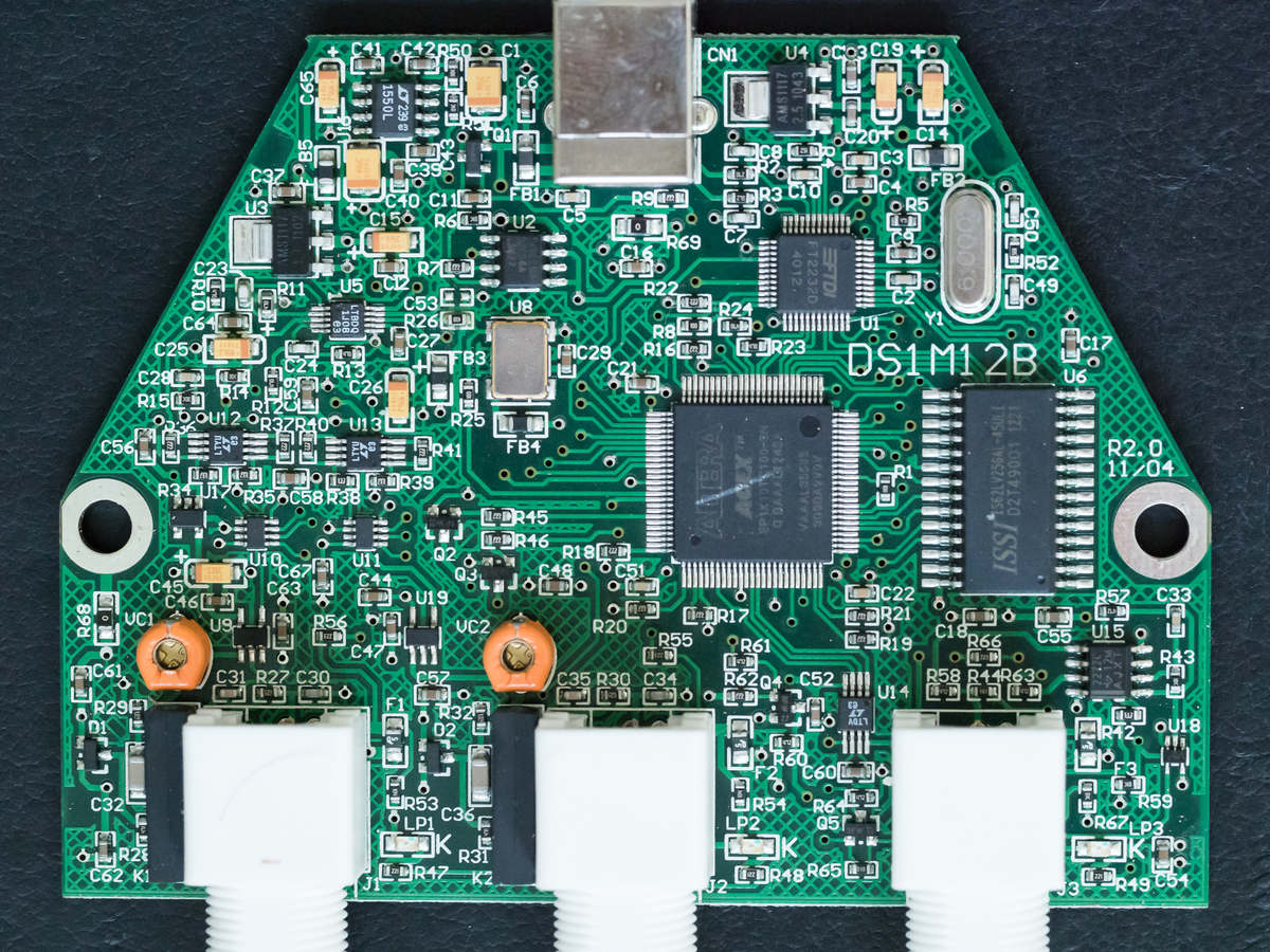

Anbei auch mal ein Screenshot von der Platine. (20190910-P9100046.JPG)
Kann man da noch etwas retten?
Es sieht danach aus, als würde die Versorgung der Eingangsverstärker
defekt sein. Das Problem ist hier allerdings Henne-Ei, d.h., ein
Oszilloskop wäre vermutlich hilfreich, um Spannungen und Signale in der
Schaltung zu messen.
Evtl. kannst du mit einem Signalverfolger (NF-Verstärker mit
Koppelkondensator am Eingang) die Spannungen und das Signal verfolgen.
Hast du Unterlagen zum Gerät?

OP #5967835
Matthias S. schrieb:
Ich habe nur Spezifikationen zum Gerät.
https://www.meilhaus.org/downloadserver/easyusb/PocketScope_10D+E.pdf
https://www.meilhaus.de/en/pocketscope+ds1m12.htm
Du meintest wahrscheinlich Informationen zum Aufbau der Schaltung.
Also kann ich mit einem weiteren Oszi, den Weg bis zum Fehler quasi
verfolgen?
(Firma: matzetronics) #5968095
> verfolgen?
Ja, das ist der Gedanke dahinter. Wie o.a., geht evtl. auch ein
NF-Verstärkerchen mit Kopfhörer und 22-100nF Kondensator als Tastkopf,
um das Britzeln ausfindig zu machen. Dabei gehst du vom Eingang des
Oszis den Weg des Signals, das mit Sicherheit an einen der
Operationsverstärker geht. Mit dem Kondensator als Tastkopf kannst du
auch mal die Speisung am OpAmp abhören.
Als Verstärker eignet sich z.B. auch eine kleine PC-Aktivbox. Masse des
Verstärkers verbindest du mit der BNC Masse des Oszis.
