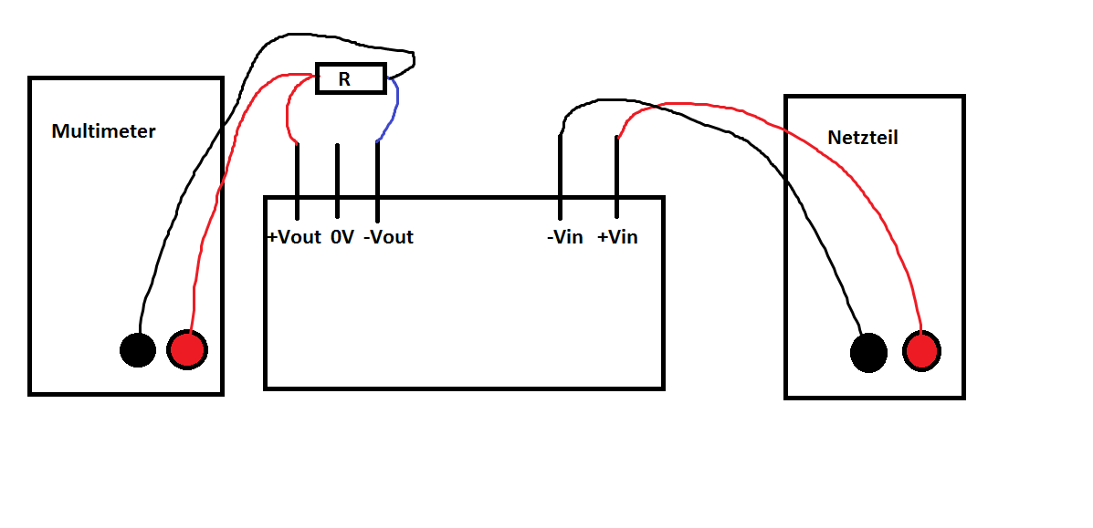

ich versuche die Ausgangsspannung von 15V an einem IV0515S zu messen,
bekomme allerdings nur 0V angezeigt. Ich vermute stark, dass ich bei
meiner Messschaltung etwas falsch mache.
https://datasheet.octopart.com/IV0515S-XP-Power-datasheet-7545766.pdf
Also der Converter hat 5 Pins:
1.  +Vin
2.  -Vin
3.  -Vout
4.  0V
5.  +Vout
Ich habe an meinem Labornetzgerät 5V und 30mA eingestellt und dann auf
+Vin und -Vin.
Wenn ich nun die Spannung von -Vout auf +Vout oder eine der beiden
Spannungen gegen 0V messe wird nur 0V angezeigt.
Ich habe auch versucht einen Widerstand als verbraucher an den Ausgängen
anzuschließen, das hat allerdings auch nichts gebracht.
Mach ich etwas falsch oder kann ich davon ausgehen, dass ich das Ding
kaputt bekommen habe ?
Mit freundlichen Grüßen
Tim

Also das Netzteil zeigt immer nur 10mA an wenn ich es an die Schaltung
anschließe. Hab auch mal die maximale Stromstärke auf 1A eingestellt und
es hat nichts geändert. Ich habe noch andere Single Output DC/DC
(IV2415SA)
welche 24V und 10mA benötigen und die Funktionieren.
Jörg R. schrieb:
> Ansonsten der übliche Hinweis...Foto vom Aufbau.
Kann gerade leider kein Foto hochladen, aber ich hab den Aufbau mal
skizziert.

Die Beschreibung deutet auf eine Dual-Output hin. Trotzdem sollte
natürlich Spannung am Ausgang messbar sein.
Wenn Du nichts vertauscht hast scheint der Wandler defekt zu sein.
Es gab hier vor kurzem einen ähnlichen Thread. Da hatte der TO
Anschlüsse vertauscht.

Gast #5967990
Jörg R. schrieb:
> verwirrt, was es mit dem 0V Pin auf sich hat.
> Den haben die Wandler mit Dual-out, z.B. +/-15V.
Würde man meinen.
Würde man meinen. Aber: Da bin ich unsicher.
Was ist es nun, Dual oder Single Output?
(Beim verlinkten Dokument steht, es gäbe beides -
aber in der Tabelle stehen doch einzig Single out
Versionen, also nichts mit "- V_out"?)
Sollte es ein Single Output Modul sein, das trotzdem
3 Ausgangspins hat, muß die V_out gezwungenermaßen
--- zwischen _+V_out_ und 0V anliegen ---
was Deine Messung also ad absurdum führen würde. :)
Schon mal auf die Idee gekommen, dort zu messen?

#5968135
Tim schrieb:
> Den habe ich gelesen, deswegen habe ich gefragt, ob jemand nen Fehler in
> meinem Aufbau sieht. Ich bin etwas verwirrt, was es mit dem 0V Pin auf
> sich hat.
Wir können keine Fehler in Deinem Aufbau suchen, weil wir ihn nicht
kennen. Der „Plan“ wird wohl korrekt sein, aber ob Du danach auch
aufgebaut hast wissen wir nicht.
Entweder hast Du einen Fehler im Aufbau oder das Teil ist defekt. Das du
richtig misst setzen wir einfach mal voraus, also DMM nicht auf AC
o.ä.;-)
hk_book schrieb:
> Stimmt nicht! im Datenblatt steht unter Notes 1. eindeutig:
> "For dual output, delete suffix ‘A’..." und der TO hat ja oben
> geschrieben, er habe einen "IV0515S", also ohne "A" und damit einen
> Dual-Output-Wandler.
Im DB steht aber auch: „For dual output, delete suffix ‘A’, and split
current equally between rails“....also Ausgangsstrom durch 2 teilen.
Im DB gibt es für beide Varianten Pnbelegungen.
Die Darstellung im Eröffnungsthread ist etwas irreführend wenn der TO
die Single-Version hat. Beide Varianten haben allerdings ein NC-Pin, in
der DIL-Ausführung. Vermutlich um das Teil besser zu fixieren.
