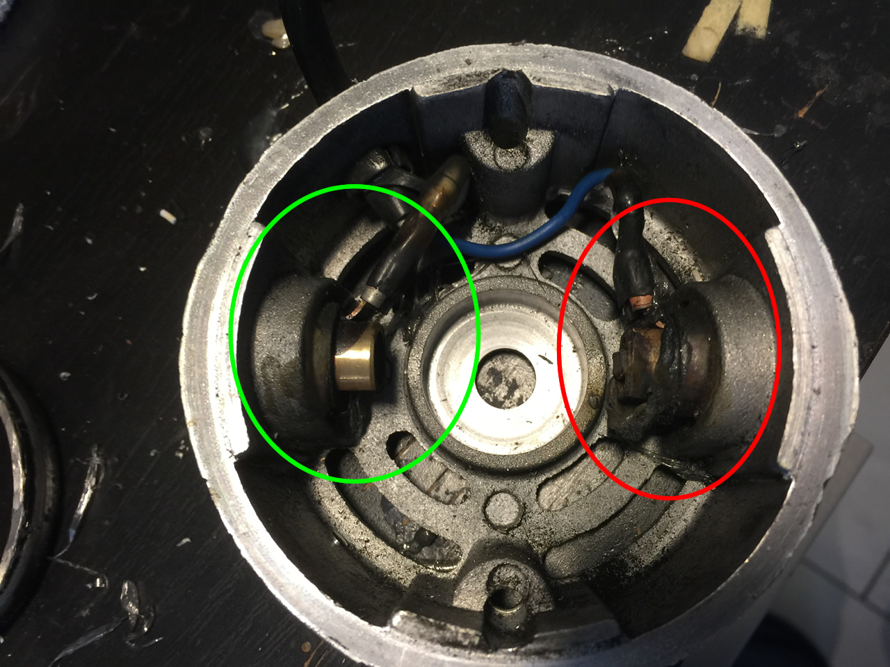

Ich habe ein Problem mit meiner Drehbank, 750W, 230V. Und zwar ist es so, dass der DC Motor sehr heiss wird, obwohl ich nur Aluminium bearbeite. Da ich mit 'grossen' Maschinen quasi aufgewachsen bin, habe ich die Maschine anfangs oft überfordert. Ende vom Lied waren geschmolzene Kunststoff Kohlen Führungen. Mit dem neuen Motor bin ich sehr vorsichtig und hänge max. nur 0.5mm bei moderatem Vorschub an. Dennoch muss ich oft Kühlungspausen einlegen. Die erste halbe Stunde gehr sehr gut da die Gusskonstruktion viel thermische Energie aufnehmen kann. Nach mehreren Stunden ist die aber kaum mehr in der Lage, Energie abzugeben. Ich habe mir die Konstruktion mal genauer angeschaut. Der DC Motor hätte auf dem Rotor ein Lüftungsrad, und stirnseitig hätte er auch Öffnungen. Nun ist aber dieser Motor herstellerseitig direkt angeflanscht, so dass die Öffnungen natürlich zu sind. Offenbar hatte man Angst, dass da Späne reinkommen. Das Ritzel (violett) kann ich nicht nach aussen schieben, da die Welle sonst zu kurz ist. Sonst hätte ich einfach zwischen Flansch (grün) und Motor (blau) einen Distanzring angefertigt, damit der Motor dazwischen Luft bekommt. Ein externer Lüfter fällt aufgrund der Späne natürlich flach. Andere Idee: Kupferrohr umwickeln und eine Wasserkühlung bauen. Vorteil, funktioniert, nachteil, aufwändig, komplexer, wartung. Andere Ideen?
Philipp G. schrieb: > Andere Ideen? Pressluftanschluss vorne beim Lüfterrad an den Motor und mit Pressluft kühlen. Was ist das denn genau für eine Drehmaschine, so als Warnung für andere.
Udo S. schrieb: > Pressluftanschluss vorna beim Lüfterrad an den Motor und mit Pressluft > kühlen. Oder einen entsprechend leistungsstarken Lüfter, der die Luft direkt über einen Schlauch einbläst. Allerdings besteht dann das Problem, dass man dafür eine Öffnung im Motor schaffen muss. Am besten wäre eigentlich, du schaffst es irgendwie die Welle des Motors zu verlängern und setzt den Motor nach hinten. Ist er Motor nicht im Gehäuse untergebracht? Mach mal Photos!
Udo S. schrieb: >> Andere Ideen? > > Pressluftanschluss vorne beim Lüfterrad an den Motor und mit Pressluft > kühlen. > > Was ist das denn genau für eine Drehmaschine, so als Warnung für andere. Es ist keine Warnung. Es ist eine Quantum TU 2304V. Ich habe viele Maschinen von Quantum und wenn man das bescheidene Budget betrachtet, bekommt man sehr viel für's Geld. Aber eben die Lösung mit dem direkt angeflanschten Motor ist Blödsinn. Klar - Stahl ist magentisch aber das hätte man auch anders lösen können. Pressluft: Da bekomme ich wieder das andere Problem mit dem lauten Kompressor :(

Philipp G. schrieb: > Ein externer Lüfter fällt aufgrund der Späne natürlich flach. Andere > Idee: Kupferrohr umwickeln und eine Wasserkühlung bauen. Vorteil, > funktioniert, nachteil, aufwändig, komplexer, wartung. Moin, hinten eine Externen Lüfter mit Filter vorsetzen, damit Luft durch den Motor gejagt wird, vorne(Antriebsseitig) den internen Lüfterrad abmontieren und unten(damit keine Spänne reinfallen können) Löcher bohren. Mfg aus dem Rhein-Ruhr Gebiet
Martin S. schrieb: > Am besten wäre eigentlich, du schaffst es irgendwie die Welle des Motors > zu verlängern und setzt den Motor nach hinten. > > Ist er Motor nicht im Gehäuse untergebracht? Der Motor ist an das Getriebegehäuse angeflanscht, also alles links von Flansch (grün). Der Rest vom Motor (blau) ist direkt zugänglich, also schon abgedeckt aber halt nicht so, dass da keine Späne hinkommen. Fridä schrieb im Beitrag #5967784: > Freidä is vorbei. Wer keine Ahnung von Metallverarbeitung hat soll es > einfach lassen! Das Forum wird langsam merkwürdig. Woher kommen diese Stimmen? Und warum? Frank T. schrieb: > Moin, hinten eine Externen Lüfter mit Filter vorsetzen, damit Luft durch > den Motor gejagt wird, vorne(Antriebsseitig) den internen Lüfterrad > abmontieren und unten(damit keine Spänne reinfallen können) Löcher > bohren. Hinten (blau) ganz rechts ist ZU. Es gibt keine Öffnungen. Ich müsste durchbohren, aber selbst dann kommt die Luft nicht durch Flansch (grün), was natürlich optimal wäre.
Läuft das Getriebe in Öl? Sonst könnte er darüber Luft ziehen. Ein paar durchdachte Bohrungen sollte die Wand vertragen.
Aussen angebrachte Wasserkühlung ist schlecht. Du sagst das ist ein DC Motor mit Kohlenbürsten, also hat er einen Anker mit Wicklungen. Dort wird ein Großteil der Wärme frei und muss abgeführt werden. Also brauchst du einen Luftstrom längs durch den Motor. Wie ist das Lüfterrad gebaut, d.h. in welcher Richtung wird der Motor eigentlich durchströmt?
A. H. schrieb: > Läuft das Getriebe in Öl? Sonst könnte er darüber Luft ziehen. Ein paar > durchdachte Bohrungen sollte die Wand vertragen. Nö, trocken. Mit Riemen und Zahnräder.

Philipp G. schrieb: > Ich habe mir die Konstruktion mal genauer angeschaut. Der DC Motor hätte > auf dem Rotor ein Lüftungsrad, und stirnseitig hätte er auch Öffnungen. > Nun ist aber dieser Motor herstellerseitig direkt angeflanscht, so dass > die Öffnungen natürlich zu sind. Offenkundiger Mangel schon ab Werk. (Ich halte allerdings alle Maschinen für mangelhaft, deren Motoren konstruktiv bedingt durch Überlastung bei der Benutzung kaputt gehen können und die dann nicht mit Thermoschaltern oder elektronischer Berechnung und Überwachung geschützt sind). Fräs halt die Öffnungen in das Halteblech und lege einen Filter ein. So viel Metallspäne kommen eh nicht in den Getriebekasten. Man kann Ritzel und Achsen übrigens schon verlängern.

MaWin schrieb: > Offenkundiger Mangel schon ab Werk. Eher ein Konstruktionsfehler. Eine Drehbank, die einen Motor enthält, der keine 100% ED verträgt, ist ein Konstruktionsfehler. Offenbar lag ja nicht mal eine Überlast vor, sondern normaler Betrieb. Philipp G. schrieb: > Die > erste halbe Stunde gehr sehr gut da die Gusskonstruktion viel thermische > Energie aufnehmen kann. Nach mehreren Stunden ist die aber kaum mehr in > der Lage, Energie abzugeben. Bedeutet das nicht, dass ein Kühl halten dieser 'Gusskkonstruktion' bereits ausreichen würde? Damit sollte man mit einem geeigneten Lüfter bereits ein mehrfaches an ED bekommen. Vielleicht findest du auch passende Kühlrippen, die man da anbringen könnte?

Das Manko an dieser Maschine ist der DC-Kohlebürsten-Motor, der trotz Drehzahlregelung im unteren Drehzehlbereich zu wenig Drehmoment hat und deshalb immer überfordert ist. Deshalb werden bei größeren Maschinen und bei Umrüstungen Drehstrommotoren mit FU benutzt, die dieses Manko nicht haben. Oder gleich Motoren mit Schaltgetriebe. Wenn Dein neuer Motor, mit all Deinen Kühlungen und dergleichen Hilfsmitten nach einiger Zeit wieder abgeraucht ist, sieh Dich nach einem Drehstrommotor mit FU um. Die gibt es auch für 230V. Blackbird

Ein DC-Bürstenmotor hat einen Wirkungsgrad von 50 bis 65%. Und das nur in einem einzigen Betriebspunkt, sonst erheblich weniger. Beim Drehen großer Durchmesser und bei kleiner Drehzahl hat so ein Motor ungünstigste Betriebsbedingungen. Ein Blick auf ein Motordiagramm ist da sehr aufschlussreich. Damit dieser Motor (750W sind die nur die Eingangsleistung) nicht überlastet wird, müssen die Zerspanungsparameter den Motorbetriebsbedingungen angepasst werden, nicht umgekehrt. Nun sind aber das Können und die Nutzungsbedingungen des TO größer als die Betriebsbedingungen dieses Moters es gestatten. Der TO kann jetzt entweder sein Nutzungsverhalten anpassen oder einen anderen Antrieb wählen. Die Maschine kann das mechanisch locker leisten, denn sie gibt es ja auch mit Schaltgetriebe. Da gibt es die Probleme nicht. Die Entscheidung, einen Vario-Antrieb zu wählen, war wahrscheinlich aus Komfort-Gründen gefallen. Schaltgetriebe sind etwas lauter und auch die Schalterei ist gewöhnungsbedürftig. Zusätzliche Kühlung erweitert den Leistungsbereich nur minimal. Um das Potential der Maschine nutzen zu können, wäre ein Dahlandermotor mit Schaltgetriebe oder ein Drehstrommotor mit FU notwendig. Blackbird PS: Wegblasen der Späne ist keine gute Idee, die gelangen nicht nur zum Motor sondern auch tief in die Führungen. Die müssten nach jedem Ausblasen komplett gereinigt und neu geölt werden.

Philipp G. schrieb: > Ich habe mir die Konstruktion mal genauer angeschaut. Der DC Motor hätte > auf dem Rotor ein Lüftungsrad, und stirnseitig hätte er auch Öffnungen. > Nun ist aber dieser Motor herstellerseitig direkt angeflanscht, so dass > die Öffnungen natürlich zu sind. Offenbar hatte man Angst, dass da Späne > reinkommen. Mutmaßung. Ist die Mühle neu oder gebraucht? Bei Gebraucht vermute ich eine Modifikation durch einen Vorbesitzer. Die Garantie-Geschichte kommt mir jedenfalls komisch vor. Ein Privatverkäufer hätte sehr wahrscheinlich keinen Ersatz. Das ein Hersteller so einen Murks liefert halte ich auch für unwahrscheinlich. Oder war das ein Händler? Wenn ein Distanzblech zwischen Flansch und Gusskörper nicht möglich ist, kann man nur im Bereich des Lüfterrades Löcher in den Flansch bohren, aber das die reichen, dafür kann ich nicht garantieren. Eine Pressluftlösung sehe ich kritisch, weil die Durchströmung der Luft im Motor gar nicht gewährleistet wird. Warum geht eigentlich keine Wellenverlängerung? Hat der Motor am anderen Ende eine Beschränkung? Vielleicht gab es ja mal eine die nur verloren gegangen ist? Ein Foto wäre sicher nicht schlecht. Blackbird schrieb: > Um das > Potential der Maschine nutzen zu können, wäre ein Dahlandermotor mit > Schaltgetriebe oder ein Drehstrommotor mit FU notwendig. Ein Dahlandermotor IST ein Drehstrommotor, nur eben mit mehreren Wicklungen um mehrere Drehzahlen (2/Drehrichtung) zu ermöglichen. https://de.wikipedia.org/wiki/Dahlandermotor Ein Getriebe hat die Drehe doch längst. Es geht wohl nur darum, noch weitere Feinabstufungen bei der Drehzahl zu erhalten. Da die Kiste des TO aber nicht gewerblich und somit nicht voll ausschöpfend genutzt wird, ist der Aufwand kaum zu rechtfertigen.
