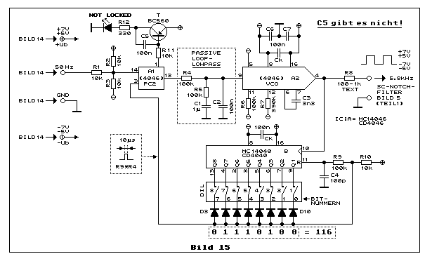

Hallo, ich habe eine Frage zu folgender Schaltung "3.2 Der
netzfrequenzsynchrone Frequenzmultiplier" (auch im Anhang zu finden):
https://www.elektronik-kompendium.de/public/schaerer/scnf2.htm
Ich muss noch erwähnen, dass ich von PLLs keine Ahnung habe und erst
einmal davon ausgehe, dass der Autor alles richtig gemacht habe und ich
es nur nicht verstehe.
Es geht um die Dimensionierung des VCO: R6, R7 und C3. Nach den Formeln
aus dem Datenblatt des 4046
(https://www.onsemi.com/pub/Collateral/MC14046B-D.PDF  Figure 2. auf S.
4) ergibt das f_min=770Hz und f_max=3,77kHz. Wie kann so eine
Ausgangsfrequenz von 5,8kHz erreicht werden, wie es der Autor angibt?
Nach meinem Verständnis sollte der VCO mit dieser Dimensionierung bei
maximaler Eingangsspannung eine Signal mit einer Frequenz von 3,77kHz
erzeugen.
Wenn ich die Schaltung dimensionieren würde, hätte ich f_min < 5,8kHz <
f_max gewählt.
Es wird leider nicht weiter auf die Dimensionierung eingegangen, sondern
nur auf das Datenblatt verwiesen. Zusätzlich steht noch dabei, dass die
Dimensionierung zur "Desensibiliserung des VCO" beiträgt. Legt man
deswegen f_max etwas unter die gewünschte Frequenz?
Hoffentlich kann jemand etwas Licht ins Dunkel bringen.
Grüße!
> erzeugen.
Nein. Schau dir mal grundsätzlich an, wie eine PLL funktioniert. Z.B. im
Datenblatt des CD4046 ...
Die Ausgangsfrequenz und der Tiefpass im Schleifenfilter haben zunächst
nichts miteinander zu tun.
Die Schaltung generiert eine Frequenz am Ausgang, die mit dem CD4040 auf
die Eingangsfrequenz herunter geteilt wird - in dem Fall auf die 50Hz,
die auch als Referenzfrequenz eingespeist wird (Pin 14 und Pin 3).
Das geht auf den Phasenvergleicher (A1), der idealerweise eine
Gleichspannung am Ausgang liefert. A1 tut das nicht, aber er liefert
Pulse nach HIGH oder nach LOW und ist zwischendurch hochohmig. Das
Filter versucht nun daraus eine nur sich langsam ändernde
Wechselspannung zu machen, die den VCO-Steuereingang bedient.
Je nach Anforderung kann die Grenzfrequenz auch sehr tief sein, dann
folgt eben der Ausgang nur entsprechend langsam einer sich ändernden
Eingangsfrequenz.
Sehr allgemein gesagt: die PLL "filtert" die Frequenzschwankungen des
Eingangssignals aus. In dem Beispiel ist die Anwendung jedoch eine
Frequenzvervielfachung (von stabilen 50Hz auf 5.8kHz). Aber auch da wird
jede Schwankung, diesmal in der Frequenz des VCO (Temperatur, Rauschen),
durch eine Korrektur der Steuerspannung an Pin 9 zu verhindern versucht.
Diese Korrektur kann maximal mit einer Frequenz erfolgen, die der
Tiefpass noch durchlässt.
Hallo Hildek, danke für deine Antwort. Das habe ich auch so verstanden.
Mir geht es um die Bauteile R6 (Pin11), R7 (Pin 12) und C3 (Pint 6-7) am
VCO. Diese sollten einen Einfluss auf die Ausgangsfrequenz haben?
Ja, rein rechnerisch bewegt sich die Frequenz des VCO zwischen ca. 900Hz
und 3,9kHz. Allerdings steht im DB auch folgendes:
> Calculated component values may be in error by as much as a factor of 4,
> laboratory experimentation may be required for fixed designs.
Anscheinend haben im gegebenen Bsp. die gewählten Bauteile in der Praxis
gepasst.
Über das Verhältnis R7/R6 lässt sich der Hub (fmax/fmin) des VCO
begrenzen, womit Störungen auf der Steuerspannung weniger Einfluß auf
den VCO haben.
> gepasst.
Das kann natürlich sein. Ich bin davon ausgegangen, dass das so eine
Phrase ist wie "alle Angaben ohne Gewähr" oder "wenn es explodiert sind
sie selbst schuld und können uns nicht verklagen".
