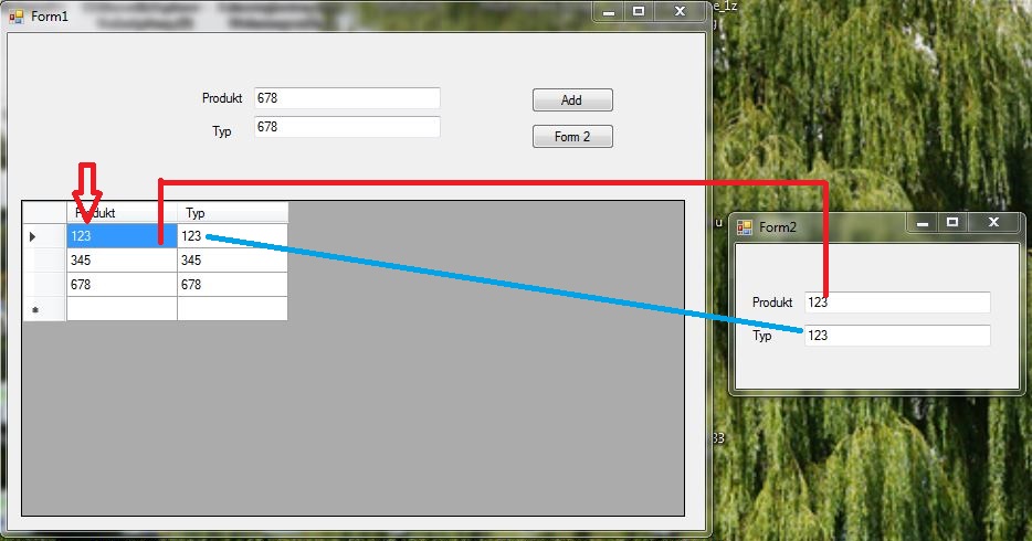

Ich lerne seit einiger Zeit in der Volkshochschule C#.
ich würde gern ein kleines Programm mit einem Datagriedview erstellen,
klickt man auf den Inhalt einer Zelle soll sich "Form2" öffnen und den
Inhalt in der Zelle abbilden. Klickt man dann noch einmal auf eine Zelle
soll sich keine neue "Form2" öffnen sondern die geöffnete soll den neu
angeklickten Inhalt abbilden.
Hier ist mein Code:
Form1:
namespace dataGridView_FormCLICK
    public partial class Form1 : Form
        bool freigabe = true;
        public Form1()
            InitializeComponent();
        private void button1_Click(object sender, EventArgs e)
            this.dataGridView1.Rows.Add(textBox1.Text, textBox2.Text);
        private void button2_Click(object sender, EventArgs e)
22
23
            //Form2 öffnen
24
25
26
        private void dataGridView1_CellContentClick(object sender, DataGridViewCellEventArgs e)
27
28
29
            Form2 frm = new Form2();
30
            frm.textBox1.Text = this.dataGridView1.CurrentRow.Cells[0].Value.ToString();
31
            frm.textBox2.Text = this.dataGridView1.CurrentRow.Cells[1].Value.ToString();
32
33
            if (freigabe == true)
34
35
                frm.Show();
36
                freigabe = false;
37
38
39
40
            frm.Refresh();
41
42
43
und für Form2:
    public partial class Form2 : Form
        public Form2()
Vielen Dank für jeglich Hilfe!

Tja, Kinderkram. Du musst einfach nur darüber nachdenken, worin der
Unterschied dieser zwei Situationen besteht. Wenn du nicht völlig
behämmert bist, kommst du sehr schnell darauf, dass der Unterschied wohl
darin bestehen muss, ob im Moment des Anklickens der Zelle schon eine
Instanz von Form2 existiert oder halt nicht.
Du musst das halt prüfen und in der weiteren Behandlung entsprechend
verzweigen. D.h.: wenn noch keine Instanz existiert, dann halt eine
erzeugen, ansonsten die existierende verwenden. Weiter geht's dann für
beide Fälle identisch. Daten aus dem Grid in die entsprechenden Controls
der Form2-Instanz einfüllen.

von Programm (Gast)
ok dank dir, habs geschafft!
