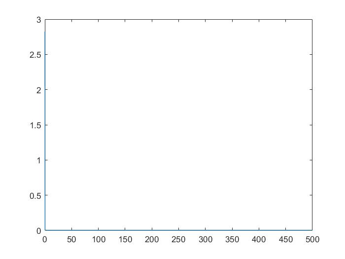

ich habe (s. Anhang) folgende Textdatei und möchte die Frequenz mittels
MATLAB daraus ermitteln. Es sind gemessene Drücke (analoges Signal) über
die Zeit. Ich habe alles mit # entfernt und die Datei separat (pr_1.txt)
eingespeichert, um die Werte mit load laden zu können. Wenn ich es
plotte, bekomme ich wie in Bild dargestellt ein sehr willkürliches
Signal. Die Frequenzen sollen Theoretisch sich irgendwo im Bereich von 0
bis 500 Hz befinden. Ich hatte die ersten Schritte mit FFT probiert:
>> load pr_1.txt;
>> Fs = 1000; %Abtastfrequenz
>> T = 1/Fs; %Periode
>> L = length(pr_1); %Länge vom Signal
>> FFT = fft(pr_1);
>> P2 = abs(FFT/L);
>> P1 = P2(1:L/2+1);
>> P1(2:end-1) = 2*P1(2:end-1);
>> f = Fs*(0:(L/2))/L;
>> plot(f,P1)
Was da raus kam, sah nicht annähernd dem aus, was ich erwartet hatte.

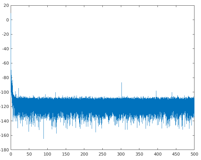

Also habe ich die Funktion pwelch genutzt:
>> pwelch(pr_1,[],[],[],Fs)
Hier konnte einen Peak bei 300 Hz feststellen. Um das Signal zu glätten
nutze ich Kaiser window von Matlab:
>> len = 2050;
>> h = kaiser(len,4.53);
>> pwelch(pr_1,h,[],len,Fs)
Die Peaks wurden bei mir bei 302 und 396 Hz angezeigt.

Deine FFT hat 50k plus eine Bin, Dein (300 Hz) Peak quetscht sich an den
linken Rand des Graphen. Versuch es doch mal mit einer kleineren FFT,
z.B. fft(pr_1, 1024) oder  beschränke die Abbildung auf die niedrigeren
Frequenzen.

also zunächst kannst du beim Kaiser-Fenster mal den 2. Parameter
variieren. Der stellt die spektrale Breite der Hauptkeule und die Höhe
der Nebenkeulen ein. Mach den Parameter mal etwas größer. Vielleicht
hilft das schon, um mehr zu sehen.
Außerdem ist in deinem Signal auf jeden Fall ein Gleichanteil vorhanden.
Das siehst du im Zeitbereich daran, dass es etwa um 2,826 schwingt. Das
bedeutet auch, dass deine Frequenzanalyse ein Signal bei 0 Hz darstellt.
Aufgrund der zeitlichen Limitierung des Signals und der deshalb
notwendigen Fensterung verbreitert sich dieses nun spektral, weshalb du
den langsamen Abfall siehst, der außerdem einiges überdeckt.
Ich glaube eine sinnvollere Fensterung (versuch mal beispielsweise
kaiser(len, 20) oder kaiser(len, 30) oder ein hann() oder blackman()
window) sollte dir schon mehr Einblick geben. Und wenn du das Spektrum
selbst per FFT berechnest, dann solltest du danach logarithmisch plotten
-> 20*log10(P1). Ansonsten siehst du kaum etwas.
> 1. Ist es überhaupt richtig, was ich mit Pwelch herausbekommen habe oder
> erzähle ich hier Mist?
Klar macht pwelch alles richtig, nur kommt es natürlich auf die
Parameter an. Insbesondere natürlich auch auf das genutzte Fenster.
> 2. Warum hat es mit FFT nicht so gut funktioniert wie mit Pwelch?
Pwelch macht mehr als nur eine FFT. Das unterteilt die Daten in mehrere
kleinere Blöcke, transformiert sie und mittelt. Mit deiner FFT kannst du
ohne Mittelung ein ähnliches Ergebnis erreichen, pwelch schätzt das
Leistungsdichtespektrum so aber genauer ab.

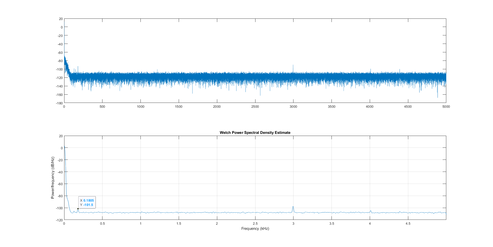

Gast #5968821
> -> 20*log10(P1)
Wow ich habe es jetzt logarithmisch geplottet:
>> plot(f,20*log10(P1))
Das sieht gut aus. Die Frage, ob es auch jetzt so alles Richtig ist.
Kann ich jetzt sagen, dass es bei 300 Hz liegt? Ich entschuldige mich,
dass ich es mehrmals nachfrage. Ich will nur sichergehen.
Gast #5968891
Moin,
fast! Deine Abtastrate ist ja scheinbar laut file fs = 9997.4286613483
Hz. Also ist die Skalierung der x-Achse nicht richtig. Du hast also
offensichtlich Anteile bei 3 kHz, sowie wenn du genauer reinschaust auch
etwas bei ~200(?) Hz und ~100(?) Hz, wobei der 3 kHz Ton überwiegt.
Allerdings sind die Töne kaum sichtbar und entsprechend kaum vorhanden.
Eigentlich besteht dein Signal also hauptsächlich aus Rauschen und den
einzelnen Tönen sehr geringer Intensität.
