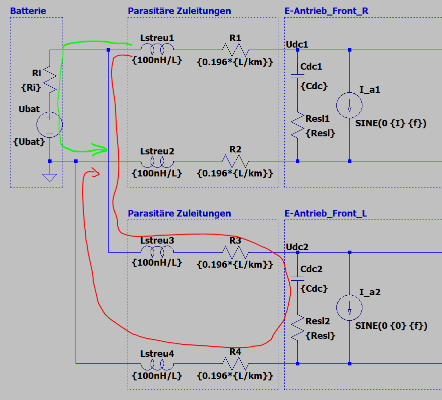

Hallo zusammen, ich habe 2 Inverter an die Batterie angeschlossen und nur ein Inverter zieht Strom aber ich verstehe nicht warum die Rippelströme der Streuinduktivitäten (Lstreu1 und Lstreu2) gleich sind. Hat jd eine gute Erklärung dafür? Ich werde ihnen für ihre Antwort sehr dankbar
Markus M. schrieb: > warum die Rippelströme der > Streuinduktivitäten (Lstreu1 und Lstreu2) gleich sind. Vermutlich aber gegenphasig wegen zu hohem Innenwiderstand der Batterie
Der selbe Strom der von der Spannungsquelle über Lstreu1 in die Last hineeinfließt fließt über Lstreu2 zurück zur Spannungsquelle.
Hp M. schrieb: > Markus M. schrieb: >> warum die Rippelströme der >> Streuinduktivitäten (Lstreu1 und Lstreu2) gleich sind. > > Vermutlich aber gegenphasig wegen zu hohem Innenwiderstand der Batterie Der Einfluss des Batterie-Innenwiderstands ist vernachlässigbar weil der Inverter die Stromquelle ist
Helmut S. schrieb: > Der selbe Strom der von der Spannungsquelle über Lstreu1 in die Last > hineeinfließt fließt über Lstreu2 zurück zur Spannungsquelle. Nicht wirklich, der Inverter 1 (I_inv1) ist als Stromquelle hier gesehen und der Inverter 2 (I_inv2) zieht keinen Strom.
Helmut S. schrieb: > Der selbe Strom der von der Spannungsquelle über Lstreu1 in die Last > hineeinfließt fließt über Lstreu2 zurück zur Spannungsquelle. Wenn es so wäre, bedeutet dass die RMS-Werte von Lstreu 1 und Lstreu2 gleich sind aber dass ist nich der Fall

Hi, ich vermute mal die Inverter besitzen einen Zwischenkreis. Vieleicht beeinflusst der Zwischenkreis von Inv_2 den Rippelstrom der Streuinduktivität 2? Viele Grüße Lars
#5968808
Oder anders Gesagt der aktive Inverter verwendet den Zwischnekreis des passiven Invertes etwas mit :)
Lars schrieb: > Oder anders Gesagt der aktive Inverter verwendet den Zwischnekreis des > passiven Invertes etwas mit :) Ich habe auch so gesehen aber die RMS-Werte von LStreu1 und Streu2 sind ungleich nur die Rippelströme sind gleich

Die rote Schleife ist für die betrachtenten Frequenzen wesentlich niederohmiger als die grüne Schleife. Der Strom teilt sich entsprechend der (komplexen) Impedanzen auf. viel Erfolg hauspapa
Da ist doch nur ein Artefact(falsche Stromspitze) am Anfang. Das ist aber ein Problem des Simulators. Dieser Peak ist weg, wenn man entweder den Alternate Solver nimmt oder wenn man die Option .options tseed=100n einfügt. Ich habe jetzt tseed=100n verwendet. Siehe Anhang. Außerdem habe ich noch .measure für Irms eingefügt. Die Ergebnisse von .measure sind im Log-file. Ich werde das Problem mit dem falschen spike dem Entwickler von LTspice schreiben.
Markus M. schrieb: > Hp M. schrieb: >> Markus M. schrieb: >>> warum die Rippelströme der >>> Streuinduktivitäten (Lstreu1 und Lstreu2) gleich sind. >> >> Vermutlich aber gegenphasig wegen zu hohem Innenwiderstand der Batterie > > Der Einfluss des Batterie-Innenwiderstands ist vernachlässigbar weil der > Inverter die Stromquelle ist Miss die Ströme mit einem Scope, dann wirst du sehen, dass die Rippelströme in den Zuleitungen zu den beiden Invertern gegenphasig sind. Gleichstrom fliesst ja in dem inaktiven Inverter sowieso nicht hinein.
> > > Miss die Ströme mit einem Scope, dann wirst du sehen, dass die > Rippelströme in den Zuleitungen zu den beiden Invertern gegenphasig > sind. > Gleichstrom fliesst ja in dem inaktiven Inverter sowieso nicht hinein. Ich hatte einen Schreibfehler gemacht, ich meinte Lstreu1 und Lstreu2
> > Ich habe jetzt tseed=100n verwendet. Siehe Anhang. > Außerdem habe ich noch .measure für Irms eingefügt. Die Ergebnisse von > .measure sind im Log-file. > > Ich werde das Problem mit dem falschen spike dem Entwickler von LTspice > schreiben. Danke für die tolle Bemerkung. Ich hatte einen Schreibfehler gemacht, ich meinte Lstreu1 und Lstreu3
Markus M. schrieb: >> >> >> Miss die Ströme mit einem Scope, dann wirst du sehen, dass die >> Rippelströme in den Zuleitungen zu den beiden Invertern gegenphasig >> sind. >> Gleichstrom fliesst ja in dem inaktiven Inverter sowieso nicht hinein. > > Ich hatte einen Schreibfehler gemacht, ich meinte Lstreu1 und Lstreu3
Markus M. schrieb: > Markus M. schrieb: >>> >>> >>> Miss die Ströme mit einem Scope, dann wirst du sehen, dass die >>> Rippelströme in den Zuleitungen zu den beiden Invertern gegenphasig >>> sind. >>> Gleichstrom fliesst ja in dem inaktiven Inverter sowieso nicht hinein. >> >> Ich hatte einen Schreibfehler gemacht, ich meinte Lstreu1 und Lstreu3 I(Lstreu1) mus ja anders als I(Lstreu3) sein. Da ist doch eine ganz andere Last dran.
Warum ist überhaupt in der oberen Schaltung eine zusätzliche Stromquelle mit den gleichgerichteten Strömem drin? Das macht doch gar keinen Sinn.
Helmut S. schrieb: > Warum ist überhaupt in der oberen Schaltung eine zusätzliche Stromquelle > mit den gleichgerichteten Strömem drin? Das macht doch gar keinen Sinn. Ich habe für das Worstcase betrachtet: cos(phi)=1, d.h der Inverterstrom ist einfach die maximalen gleichgerichteten Werte von Phasenströmen.
