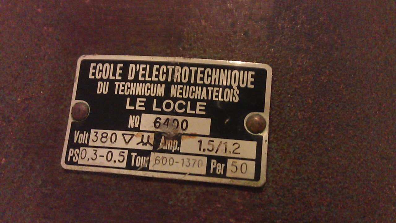

Es ist eine DASM m. Dahlanderwicklung, nach Personenwaage 21.3kg, bis
.5PS an 380V.
Rotor dreht ganz easy, kein Geknirsche von den Kugellager.

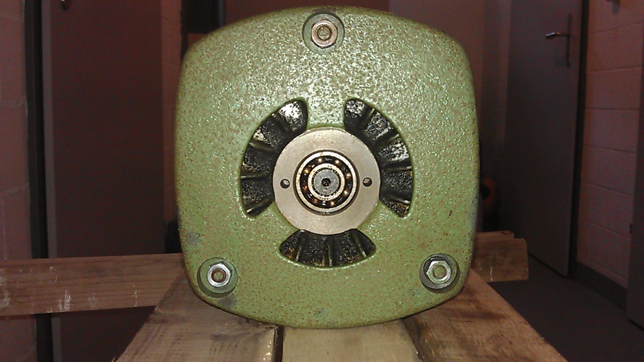

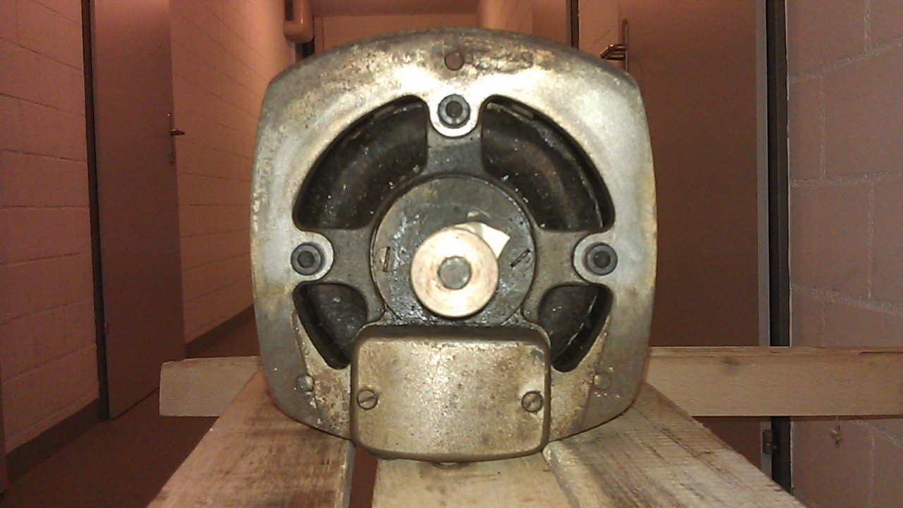

Gucke ich in die Löcher der Lagerplatten sehe ich altersbedingten
Werkstattschmodder auf dem Lüfterrad und den Wicklungspaketen den ich
reduzieren möchte, aber auch dass der Luftspalt um den Rotor sehr
klein ist.
Nun bin ich im Zweifel ob ich den Motor ebenfalls in Einzelteile
demontieren soll damit ich reinigen kann, schleifen&malen gingen dann
auch erheblich einfacher, mglw. würde ich auch gleich frische Kugellager
einbauen.
Ob ich aber den Motor dann wieder passgenau genug zusammen montiert
bekomme?
Den Motor mit "Waschflüssigkeit" bloss spülen geht wohl nicht: das würde
ja Schmierstoff aus und Schmutz in die Lager (und Luftspalt) befördern.
Trocknen wäre auch mühsam...

MaWin schrieb:
> Der Motor funktioniert. Lass ihn so. Wenn du die ganze Maschine neu
> lackierst, lackierst du den Motor von aussen.
Würde ich nur lackieren ja.
Seriöse Vorbereitung der Oberfläche erfordert aber (Waschen und)
Abschleifen mit f.d. Lager sehr unzutäglichem Schleifstaub. DIES ist was
mich zögern lässt...
Insofern danke f.d. Ermunterung den funktionierenden Motor eben
funktionierend zu belassen :-) dieser Gedanke hat mich bewogen diesen
Thread zu öffnen.
Lüftungslöcher und Lager werden natürlich verklebt vor der Behandlung.
Ich nutze eher Ablaugen als Abschleifen.
Dieter W. schrieb:
> Den 380V Motor an einem 230V FU zu betreiben kostet allerdings einiges
> an Leistung gegenüber den Angaben auf dem Typschild.
Dahlander gehen an FU nicht so gut, Du wirst einen 2. Motorparametersatz
einschalten müssen wenn Du den Motor umschaltest.

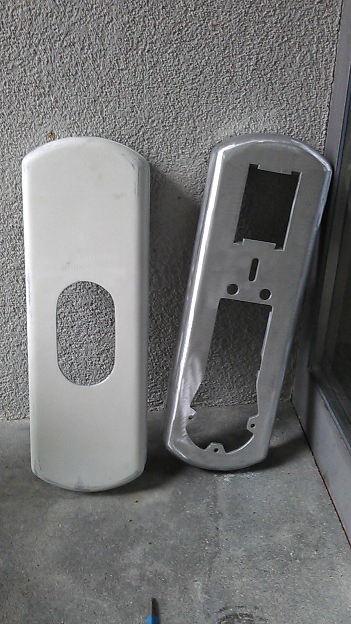

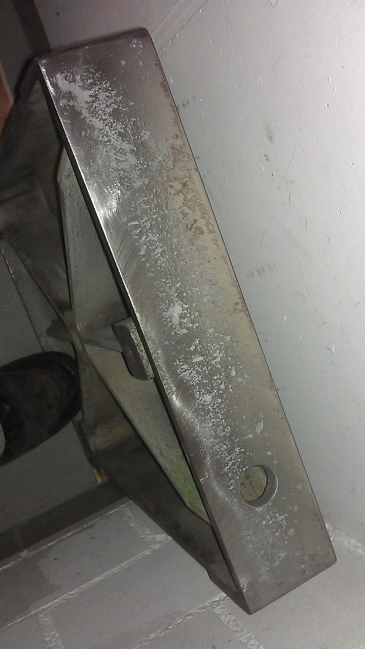

Paar wenige Stunden pro Woche kommt die Ablaug-&-schleiferei voran...
An einigen der Teile sind die "Grübchen" vom Guss her ordentlich tief.

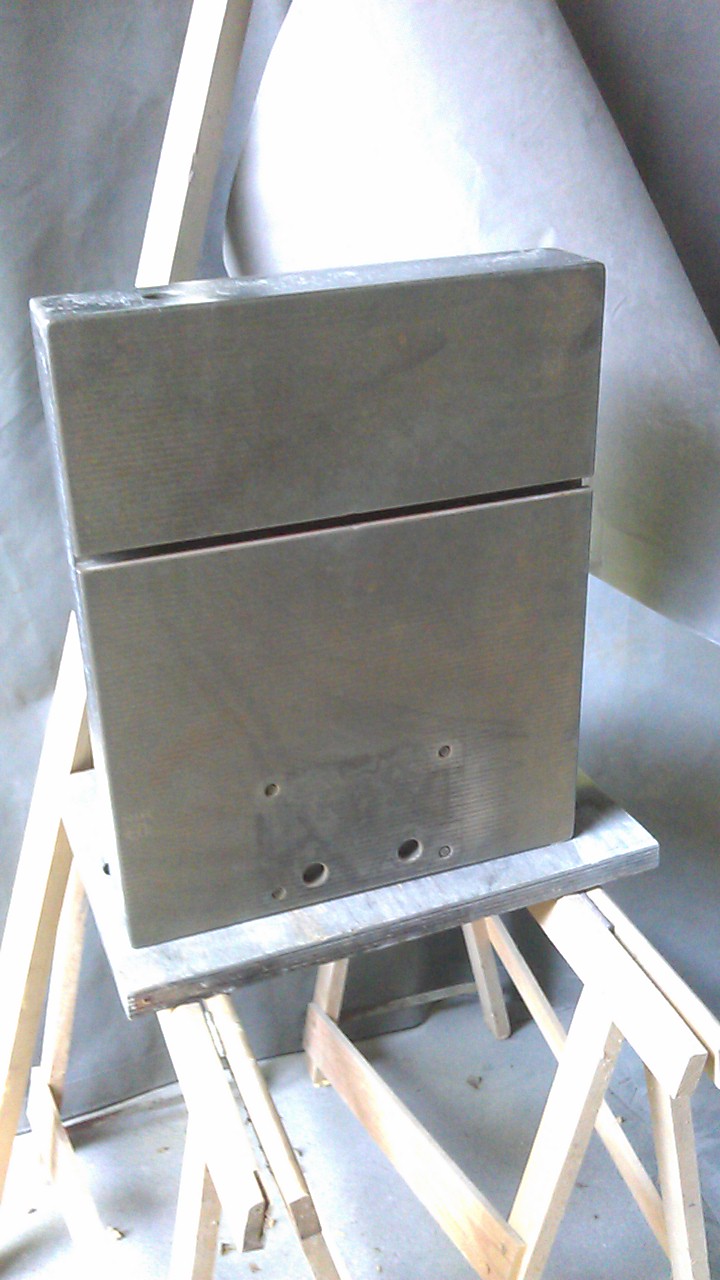

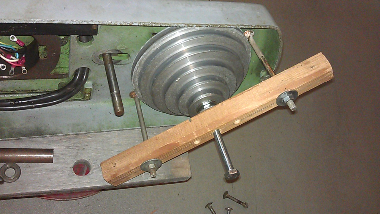

Beim Abziehen des Riemenrades von der Pinole musste ich improvisieren:
das kam nicht so einfach von Hand ab wie das von der Motorwelle.

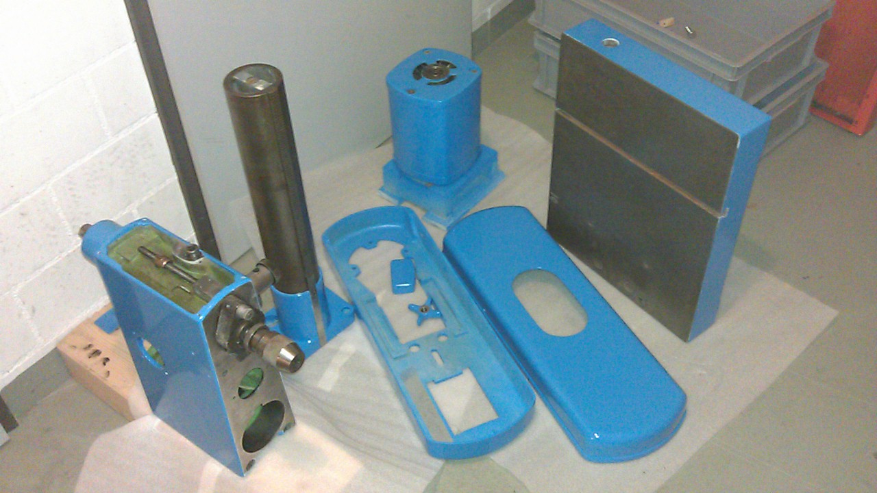

Grundierung, Filler und "Blaumann": das Spritzwerk hat mir die olle
Tante für die Werkstatt wieder schön eingekleidet.
Möglicherweise schaffe ich es mit dem Zusammenbau und kann zu
Weihnachten erste Löcher bohren. Nun vielleicht nicht runder als bisher,
dafür sicher schöner

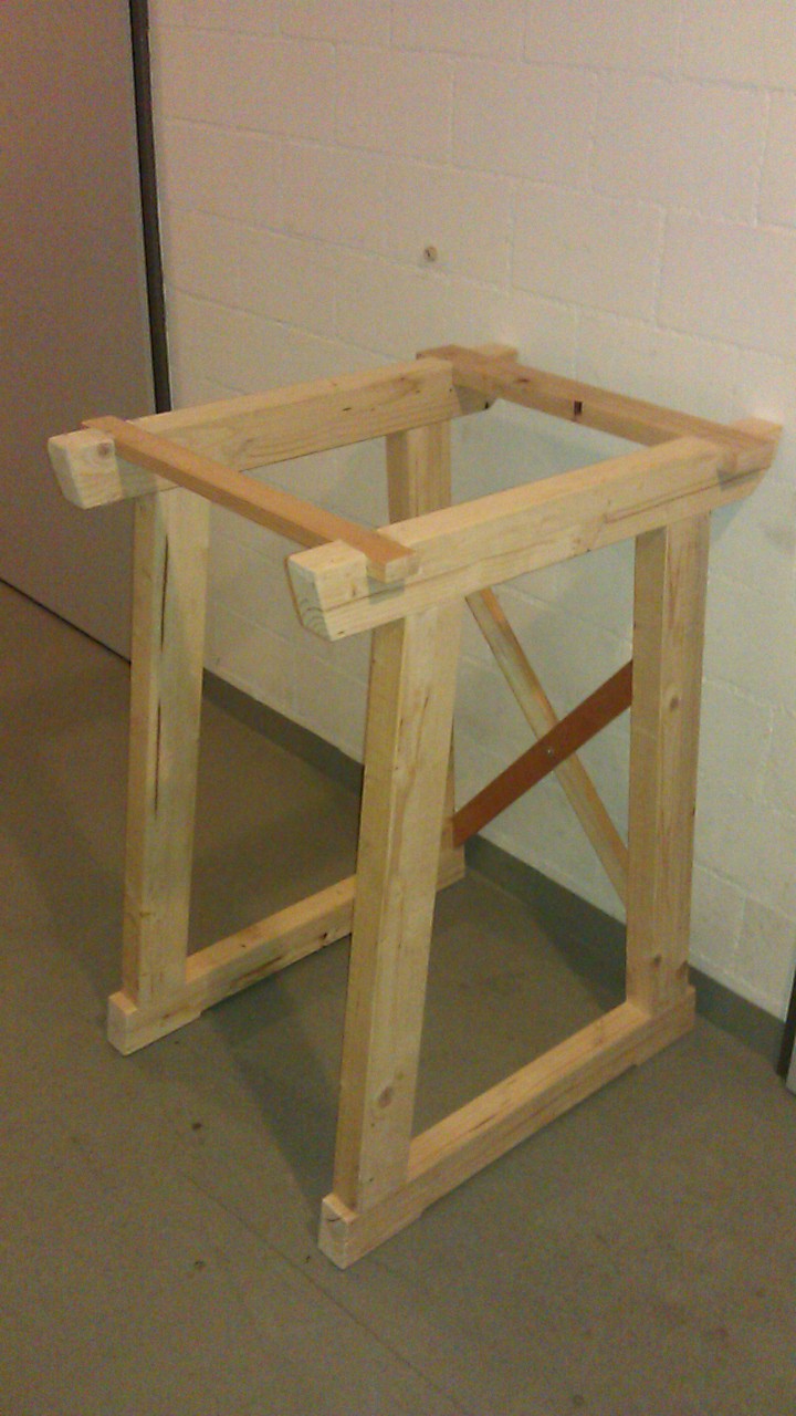

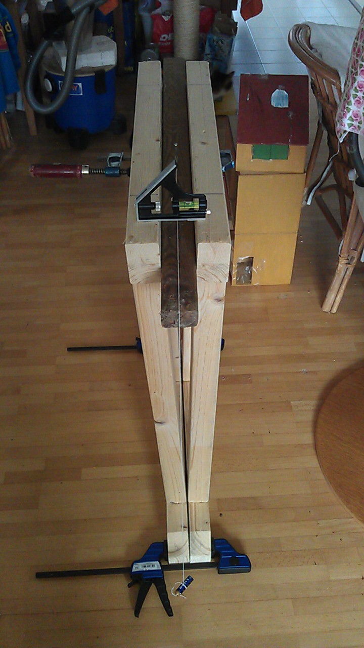

...ich war also auch noch in der Holzwurmabteilung: zum T in TBM habe
ich mich für eine Eigenkonstruktion in Wunschmassen entschieden
(Arbeitshöhe im Stehen!).
Anders als bei den elektronischen BE wo das passende immer grad fehlt,
wird bei Holz das vorhandene einfach passend gemacht :)
Ausserdem sollen die gehorteten (geschnorrten) Reststücke ja auch mal zu
was Nützlichem gemacht werden.
Die Beine haben 'paar Grad Sturz. Schrauben sind nur 5 Stk. beim
Versteifungskreuz dran, ansonsten sind alles Presspassungen f. Zapfen u.
Zinken (oder wie die Leute vom Fach das korrekt nennen).
Meine Liebste hat den Spitznamen "Altar" dafür auserkoren - bin ich bei.
Die Arbeitsplatte kaufe ich in den nächsten Tagen (Holzzuschnitt im
Baumarkt).
