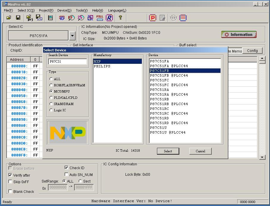

von Volker B. (Firma: L-E-A) (vobs)
Jakob K. schrieb:
> Gehäuse 40 Pin in Sockel
> Funktionstüchtig: P87C51 FA -4N
> Jetzt suche ich eine möglichst professionelle Hilfe für einen
> Kopierversuch. Ob der Kopierschutz aktiviert wurde ist nicht bekannt.
Mein TL866 behauptet den P89C51FA auslesen zu können, vgl. Anhang.
Getestet hab' ich es aus Ermangelung eines Testexemplars nicht. Der
TL866-Programmer sollte jedoch so weit verbreitet sein, dass Du im
Großraum Berlin unter Garantie einen Besitzer eines solchen Teils finden
kannst. Ansonsten sollte der Anschaffungspreis auch kein wirkliches
Hindernis darstellen.
Grüßle
Volker

von Peter D. (peda)
Auslesen geht auch bei gesetzten Lockbits. Man muß das Ausgelesene daher
noch durch einen Disassembler jagen, ob das wie Code aussieht oder wie
Müll.
Ich sehe mir da immer nur die ersten paar Bytes ab der Adresse 0 an.
Wenn da kein/keine (s/l)jmp steht/stehen, dann ist das zu 99,9% kein
lauffähiges Hexfile.

von Thomas Z. (usbman)
Wenn das eine Sondermachine war stehen die Chancen gar nicht schlecht,
dass die Lockbits nicht gesetzt sind. Falls du dir das zutraust besorg
dir einfach den vorgeschlagenen Programmer und lade den Code hier hoch.
Ich bin sicher es gibt hier genügend Leute die dir sagen können ob der
Code sinnvoll ist.
