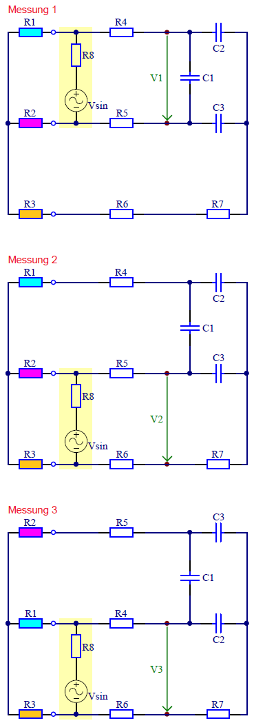

Ich muss 3 externe veränderliche unbekannte Widerstände ermitteln, und
zwar mit einer vorgegebenen Messschaltung. Die drei Widerstände sind in
Sternschaltung angeordnet, der Sternpunkt ist für mich nicht zugänglich.
Die Messschaltung kann ich auch nicht verändern. Ich schließe die
Messschaltung in drei verschiedenen Konstellationen an die Widerstände
an und messe dann jeweils einen 'internen' Spannungswert.
zu ermitteln:
3 unbekannte externe Widerstandswerte: R1, R2, R3 (in Sternschaltung)
Messmittel:
Messchaltung mit bekannten Bauteilen R4, R5, R6, R7, R8, Vsin
R4 = R5 = R6,   C2 = C3
Ablauf:
In 3 Messschritten werden nacheinander mit unterschiedlichen
Messschaltungskonstellationen die Spannungen V1, V2, V3 gemessen.
Lösungsansatz:
Man kann 3 Funktionsgleichungen mit der Messspannung als Funktion von
R1, R2, R3 und den bekannten Bauteilen aufstellen:
Messung I  V1 = f1 (R1, R2, R3 und VSin, R4, R5, ...)
Messung II  V2 = f2 (R1, R2, R3 und VSin, R4, R5, ...)
Messung III  V3 = f3 (R1, R2, R3 und VSin, R4, R5, ...)
Das sind 3 Gleichungen mit 3 Unbekannten, die theoretisch lösbar sind:
R1 = f4 (R2, R3, V1, V2, V3, VSin, R4, R5, ...)
R2 = f5 (R1, R3, V1, V2, V3, VSin, R4, R5, ...)
R3 = f6 (R1, R2, V1, V2, V3, VSin, R4, R5, ...)
Frage:
Diese Gleichungen sind zu komplex, um sie per Hand zu lösen.
Mit welcher systematischen Methode können die Widerstandswerte R1, R2,
R3 berechnet bzw. ermittelt werden? Und zwar nicht einmalig, sondern
letztendlich per Software-Programm zyklisch wiederkehrend für
veränderliche R1, R2, R3.
Ich bräuchte eine mathematische Methode, die ich dann programmtechnisch
implementieren kann.
Maschenstromverfahren, Knotenpotenzialanalyse, Matrizen? Wie fange ich
da an?
Hat da jemand einen guten Ansatz für mich?

Hilft dir evtl. nicht weiter, aber ich würde es für mich erstmal
umzeichnen, dass ich auf Anhieb sehe was los is...

Bist du sicher das diese Gleichungen ein System bilden,
denn VSin und R8 sind in den drei Schaltungen an unterschiedlichen
Stellen.
Muss man nicht eher von drei verschiedenen VSinx und R8x ausgehen?
von Gerd K. (kitong-hi)
Vsin und R8 sind tatsächlich feste Schaltungsteile, die mit
Analogschaltern auf die verschiedenen Positionen geschaltet werden. Von
daher haben die beiden tatsächlich in allen 3 Schaltungsvarianten die
gleiche Amplitude bzw. den gleichen kOhm-Wert

C1 müsste auch gegeben sein, sonst wären es ja 4 Unbekannte?!
Also dann die 3 Gleichungen für V1, V2, V3 aufstellen.
(Blöd, weil ausser den Widerständen auch Kondensatoren vorkommen,
könnte man denn nicht mit Gleichspannung arbeiten?)
Dann damit ein Lösungsprogramm füttern oder mit Excel o.ö.
beschäftigen (Solver).

Wieso das denn? Das kann man schon symbolisch von Hand rechnen. Ist nur
ziemlich nervig und man muss sehr sorgfältig arbeiten.
> da an?
Zuerst einmal die Schaltungen vereinfachen.
Auch wenn es nicht so aussieht, es sind drei verschiedene Schaltungen,
die man jeweils einzeln bearbeiten muss. Dein Professor war nämlich ein
bisschen gemein. Besonders mies ist Schaltung 3, in der neben den in
allen Schaltungen vagabundierenden R8, Vsin auch noch Bauteile ihre
P{osition getauscht haben. Subtil-böse.
Methode? Stern-Dreieck Umwandlung. Zumindest scheint es so, dass dein
Professor in jeder der drei Schaltungen genug Möglichkeiten zur
Umwandlung und Zusammenfassung vorgesehen hat. Gerade C1 bis C3 schreien
danach.
Nach den Zusammenfassungen hast du drei Gleichungen mit je drei
Unbekannten. Ein lineares Gleichungssystem. Methoden das zu lösen lernt
man in der Schule (Einsetzungsverfahren, Gauß-Verfahren,
Gleichsetzungsverfahren, Subtraktionsverfahren).

Das Problem löst sich nicht so einfach wie gedacht.
Ich habe die Gleichungen aufgestellt und versucht mit einem
Solver (Maxima und Mathematica) nach R1,R2,R3 aufzulösen.
Alle anderen Werte symbolisch.
Nach ca. 5 Minuten hatten die Solver noch keine Lösung
und ich habe abgebrochen.
Vielleicht hätten sie später noch eine Lösung gefunden, aber
erfahrungsgemäss eher nicht.
Hat noch jemand einen Trick oder ein anderes Verfahren?

Betrag und Phase berücksichtigt. Damit kann  man also auch die
unbekannten Kondensatoren bestimmen.
Man kann für jede der drei Messungen entweder eine Matrix(LGS),
aufgestellt mit der Knotenpotentialanalyse, numerisch lösen oder man
nimmt einen symbolischen Solver und bestimmt einmalig die Formel V1=...,
V2= und V3=... Dadurch entfällt das wiederholte Lösen des LGS.
Diese V=.. sind auf Grund der Komplexität der Schaltung vermutlich
nichtlineare Gleichungen bezüglich der Widerstände R1, R2 und R3.
Deshalb muss man das im allgemeinen mit numerischen Verfahren lösen -
Stichwort Jacobi-Matrix.
Symbolische Solver gibt es für Matlab - SCAM mit symbolic toolbox - oder
man nimmt ein spezielles Programm dafür - SapWin4. Allerdings sollte man
die symbolischen Lösungen mit einem SPICE-Simulationsprogramm
überprüfen, da ich da auch schon mal einen Fehler in einer symbolischen
Lösung gefunden habe,

Helmut S. schrieb:
> Damit kann  man also auch die unbekannten Kondensatoren bestimmen.
Kleine Anmerkung: Die Kondensatoren sind bekannt! Lediglich die 3
Widerstände R1, R2, R3 sind Unbekannte.

von Helmut S. (helmuts)
Gerd K. schrieb:
Damit reichen 3 Gleichungen mit den Beträgen der Spannung.
Das Gleichungssystem löst man dann numerisch.
> @egonotto:
> Und es sollte doch linear sein?
> Weil nur lineare Elemente vorhanden sind, und keine Leistung
> gegeben/gesucht ist.
Die Berechnung von V1 bildet schon eine lineares Gleichungssystem, aber
die Berechnung von R1 ergibt kein lineares Gleichungssystem da in allen
3 Gleichungen Terme mit R1*R2, R1*R3 und R2*R3 vorkommen.
Als Beispiel die Formel für V1 die mir Sapwin4 berechnet hat. Wenn man s
durch jw ersetzt, dann bekommt man die komplexe Spannung V1.
V1(s) = (
(R2+R1)+
(C2*R2*R7+C2*R2*R6+C2*R2*R4+C2*R2*R3+C2*R1*R7+C2*R1*R6+C2*R1*R3+C2*R1*R2
+C3*R2*R7+
C3*R2*R6+C3*R2*R3+C3*R1*R7+C3*R1*R6+C3*R1*R5+C3*R1*R3+C3*R1*R2)*s
(R8+R2+R1)+
(C1*R5*R8+C1*R4*R8+C1*R2*R8+C1*R2*R5+C1*R2*R4+C1*R1*R8+C1*R1*R5+C1*R1*R4
+C2*R7*R8+
C2*R6*R8+C2*R4*R8+C2*R3*R8+C2*R2*R7+C2*R2*R6+C2*R2*R4+C2*R2*R3+C2*R1*R8+
C2*R1*R7+
C2*R1*R6+C2*R1*R4+C2*R1*R3+C2*R1*R2+C3*R7*R8+C3*R6*R8+C3*R5*R8+C3*R3*R8+
C3*R2*R8+
C3*R2*R7+C3*R2*R6+C3*R2*R5+C3*R2*R3+C3*R1*R7+C3*R1*R6+C3*R1*R5+C3*R1*R3+
C3*R1*R2)*s+
(C2*C1*R5*R7*R8+C2*C1*R5*R6*R8+C2*C1*R4*R7*R8+C2*C1*R4*R6*R8+C2*C1*R4*R5
*R8+C2*C1*R3*R5*R8+
C2*C1*R3*R4*R8+C2*C1*R2*R7*R8+C2*C1*R2*R6*R8+C2*C1*R2*R5*R7+C2*C1*R2*R5*
R6+C2*C1*R2*R4*R8+
C2*C1*R2*R4*R7+C2*C1*R2*R4*R6+C2*C1*R2*R4*R5+C2*C1*R2*R3*R8+C2*C1*R2*R3*
R5+C2*C1*R2*R3*R4+
C2*C1*R1*R7*R8+C2*C1*R1*R6*R8+C2*C1*R1*R5*R8+C2*C1*R1*R5*R7+C2*C1*R1*R5*
R6+C2*C1*R1*R4*R7+
C2*C1*R1*R4*R6+C2*C1*R1*R4*R5+C2*C1*R1*R3*R8+C2*C1*R1*R3*R5+C2*C1*R1*R3*
R4+C2*C1*R1*R2*R8+
C2*C1*R1*R2*R5+C2*C1*R1*R2*R4+C3*C1*R5*R7*R8+C3*C1*R5*R6*R8+C3*C1*R4*R7*
R8+C3*C1*R4*R6*R8+
C3*C1*R4*R5*R8+C3*C1*R3*R5*R8+C3*C1*R3*R4*R8+C3*C1*R2*R7*R8+C3*C1*R2*R6*
R8+C3*C1*R2*R5*R7+
C3*C1*R2*R5*R6+C3*C1*R2*R4*R8+C3*C1*R2*R4*R7+C3*C1*R2*R4*R6+C3*C1*R2*R4*
R5+C3*C1*R2*R3*R8+
C3*C1*R2*R3*R5+C3*C1*R2*R3*R4+C3*C1*R1*R7*R8+C3*C1*R1*R6*R8+C3*C1*R1*R5*
R8+C3*C1*R1*R5*R7+
C3*C1*R1*R5*R6+C3*C1*R1*R4*R7+C3*C1*R1*R4*R6+C3*C1*R1*R4*R5+C3*C1*R1*R3*
R8+C3*C1*R1*R3*R5+
C3*C1*R1*R3*R4+C3*C1*R1*R2*R8+C3*C1*R1*R2*R5+C3*C1*R1*R2*R4+C3*C2*R5*R7*
R8+C3*C2*R5*R6*R8+
C3*C2*R4*R7*R8+C3*C2*R4*R6*R8+C3*C2*R4*R5*R8+C3*C2*R3*R5*R8+C3*C2*R3*R4*
R8+C3*C2*R2*R7*R8+
C3*C2*R2*R6*R8+C3*C2*R2*R5*R7+C3*C2*R2*R5*R6+C3*C2*R2*R4*R8+C3*C2*R2*R4*
R7+C3*C2*R2*R4*R6+
C3*C2*R2*R4*R5+C3*C2*R2*R3*R8+C3*C2*R2*R3*R5+C3*C2*R2*R3*R4+C3*C2*R1*R7*
R8+C3*C2*R1*R6*R8+
C3*C2*R1*R5*R8+C3*C2*R1*R5*R7+C3*C2*R1*R5*R6+C3*C2*R1*R4*R7+C3*C2*R1*R4*
R6+C3*C2*R1*R4*R5+
C3*C2*R1*R3*R8+C3*C2*R1*R3*R5+C3*C2*R1*R3*R4+C3*C2*R1*R2*R8+C3*C2*R1*R2*
R5+C3*C2*R1*R2*R4)*s^2

Dafür gibt es ja Programme die aus einem Schaltplan oder einer Netzliste
diese Formel berechnen - SAPWIN4, SCAM, .... SAPWIN4 ist kostenlos.
Für SCAM benötigt man Matlab mit der Symbolic-Toolbox. Das angeblich
hochkompatible Octave hat bei meinem letzten Versuch mit SCAM kläglich
versagt wegen seinem inkompatiblen "Symbolic-Solver". Seitdem bin ich
vorsichtig mit der Behauptung Octave wäre super-kompatibel zu Matlab.
Alternativ stellt man nur das Gleichungssystem mittels
Knotenpotentialanalyse auf und löst es rein numerisch. Genau das macht
z. B. SPICE. Es stellt sogar die Gleichungen für einen auf aber man
sieht sie nicht. Man zeichnet nur noch die Schaltung, drückt RUN und
bekommt das Ergebnis. Um mittels SPICE R1 zu berechnen, muss man noch
einen Optimizer bemühen. In manchen SPICE-Programmen ist der schon
eingebaut. Bei LTspice muss man einen externen Optimizer nehmen.
