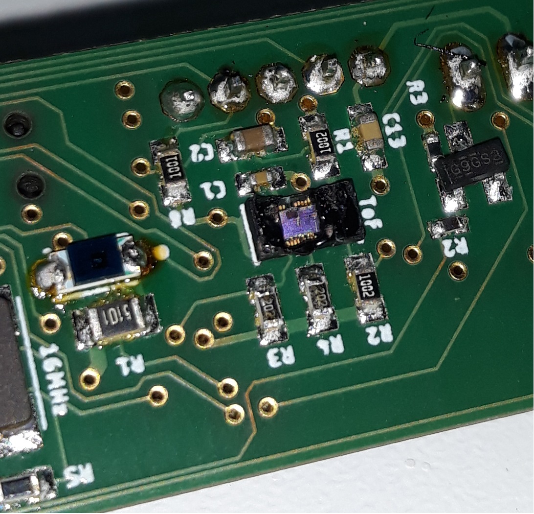

ich versuche einen ToF Sensor von der Platine zu lösen. Leider hat der
Versuch mit dem Heißlüftfön nichts gebracht. Das Bild sagt mehr als 1000
Worte. Könntet ihr mir vielleicht Tipps geben, wie man das noch schaffen
könnte?
MfG
Gast #5969311
Denis schrieb:
> wenn der raufgelötet wurde geht der auch wieder runter ...
> mit Alufolie den Rest schützen ...
Ich habe das zum ersten Mal gemacht. Das Problem war das Gehäuse. Das
ging als erstes flöten.
Gast #5969417
Ein defektes runter zu kriegen ist kein Problem.
Einen passenden Klecks Lötzinn und ein nicht zu schwacher Lötkolben,
fertig.
So habe ich es auch schon in Notebooks gemacht.
Kurz und Schmerzlos.
Die Umgebung hat gar keine Zeit sich aufzuheizen.
