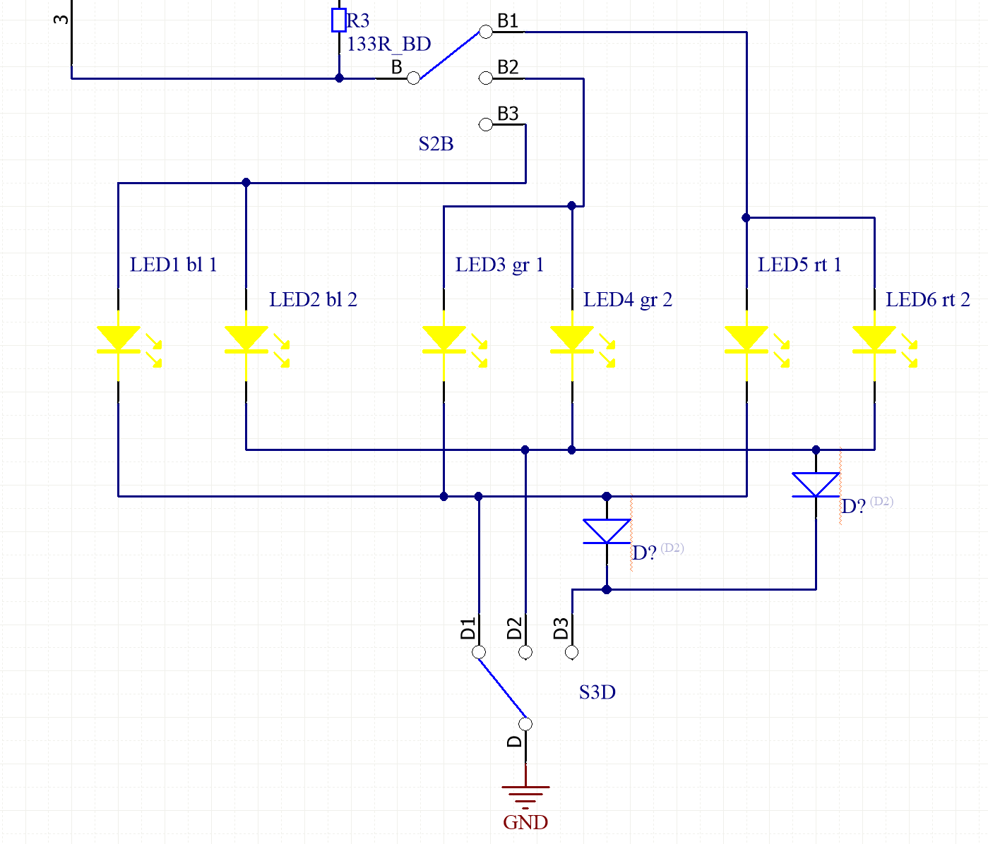

Guten Tag,
ich habe folgende Situation:
- Zwei Blau LEDs
- Zwei Grüne LEDs
- Zwei Rote LEDs
- Zwei Drehschalter mit 1xCOM und 3xLOAD
- Stromquelle
ich versuche folgende Funktion umzusetzen:
Wahlschalter Farbe
1: rot
2: grün
3: blau
LED Auswahlschalter:
1: LED 1 ist selektiert
2: LED 2 ist selektiert
3: LED 1+2 sind selektiert
Leider komme ich einfach auf keine Schaltung mit sowas möglich ist :(
Kann mir jemand weiterhelfen? Mir einen Denkanstoß geben?
Mfg
Anton
Häh, wozu hast du die blauen LEDs ?
Bei Konstantstromversorgung geht auch:
+20mA
  |    A        |
LED1           |
  |       /o--+ LOAD1
  +--COM--o/      LOAD2
  |    A    o--+ LOAD3
LED2           |
Masse

Gast #5969436
Den einen Drehschalter mit COM an Plus, den anderen mit COM an Minus der
Spannungsquelle anschließen. Für die 1/2/1+2 Auswahl brauchts noch
Entkopplungsdioden am 1+2 Anschluss.
Gast #5969457
> Minus der
Meinst du so?
So verändert sich ja die Helligkeit der LEDs, dass möchte ich nicht.
Tschuldige habe ich vergessen zu erwähnen
Gast #5969530
HildeK schrieb:
> Da du oben geschrieben hast:
> Anton schrieb:
> - Stromquelle
> verändert das nicht die Helligkeit. Nur wenn du statt dessen eine
> Spannungsquelle hättest ...
Da die LEDs parallel sind teilt sich der Strom doch auf ...?!
Gast #5969550
Anton schrieb:
> Ich habe ja jeweils 2 LEDs pro Farbe die ich getrennt bzw. gemeinsam
> schalten möchte. Über Schalter 1 wird die Farbe ausgewählt und über
> Schalter 2 die Anzahl der leuchtenden LEDs.
Oh, eine weitere Salamischeibe, hübsch.
Wann begreifen die Ewiggestrigen endlich, dass LEDs keine Glühlampen
sind...
