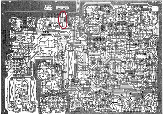

ich Trottel habe gestern den Komponententester in meinem Hameg 205-3
zerschossen. Ich habe ein SMPS repariert und leider die Prüfschnüre
verwechselt...und bin mit 140V in den Komponententester gegangen :-(
Ich kam noch nicht dazu den Schaltplan anzuschauen, aber vielleicht habt
ihr einen Tip was mit hoher Wahrscheinlichkeit kaputt gegangen ist (ist
Euch vielleicht auch schon mal passiert).
Was geht: Bei Kanäle, analog und digital. X-Ablenkung und Y-Ablenkung,
alles OK
Was nicht mehr geht: Der Komponententester macht nur noch einen kurzen
horizontalen Strich, sonst nix mehr.

Bei den Spannungen, die hier am Werk waren, ist davon auszugehen, daß
eventuell noch mehr "erwischt" wurde. Die x- und die Y-Komponente werden
über Dioden auf die jeweiligen Signal wege geschaltet. Es würde mich
sehr wundern, wenn es da nichts sonst als die Sicherung betrifft.

Der Schaltplan zeigt nicht besonders viele Teile, die schneller als
schon genannte Sicherung sterben könnten. Da gibt es nur Widerstände im
3stellingen k-Ohm Bereich. Einzig ein 741er OpAmp könnte es genommen
haben.
