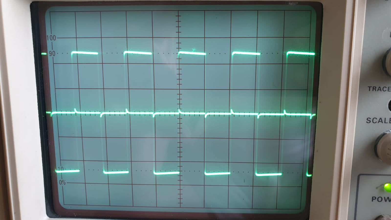

Ich habe ein günstiges Hung Chang 5506 2 Kanal Oszilloskop geschossen
(ich bin Student, daher nur ein sehr geringes Budget und liebe dieses
Retro Gefühl bei so Geräten) und wollte mir kurz etwas Rat einholen, bei
Leuten die wahrscheinlich mehr Erfahrung mit diesen Geräten haben.

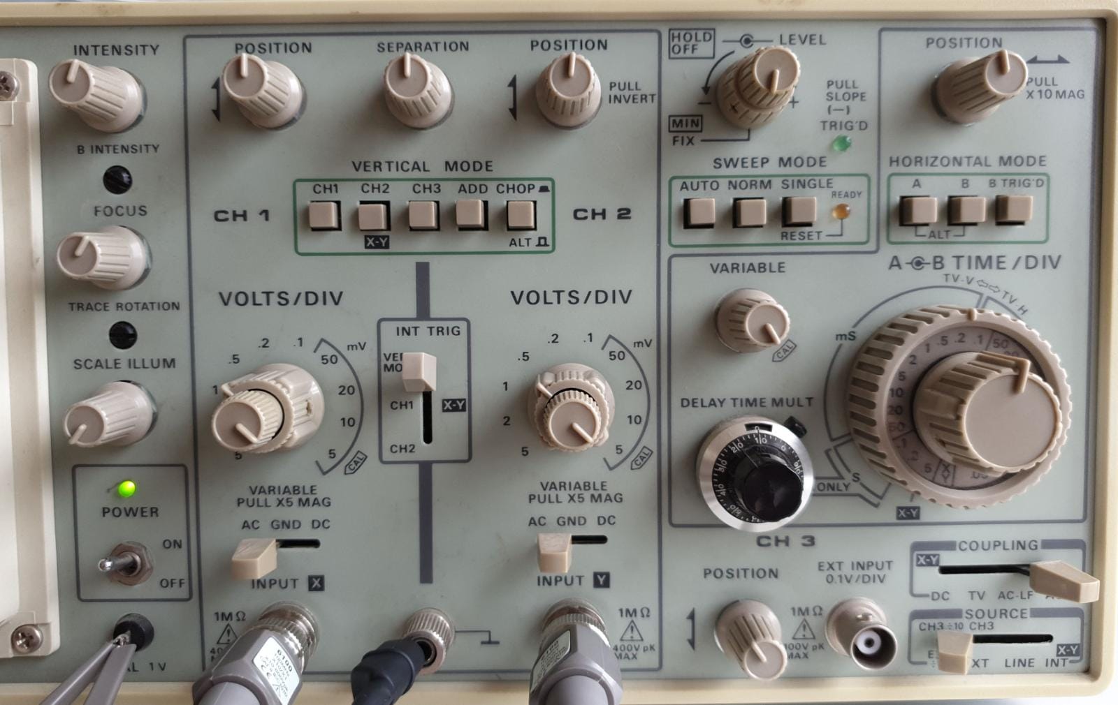

Ich habe beide Taster (baugleich, auf 1x gestellt) an den Test Rechteck
Generator angeschlossen und beide Kanäle auf identische Einstellungen
gestellt, nun erhalte ich beim Kanal 2 ein perfektes Rechteck Signal so
wie ich mir das vorstelle. Kanal 1 hingegen macht nur einen minimalen
Ansatz diesem Signal zu folgen und geht dann wieder auf 0 Linie.
Ist der Kanal 1 defekt oder bin ich einfach nur blind? Die Einstellungen
und das Bild das ausgegeben wird habe ich als Foto angehängt.
Und falls ja, gibt es eine Idee was das Problem sein könnte? Anleitungen
und Schaltpläne sind leider nicht aufzutreiben im Netz :-(

Ein neuer Hinweis: Wenn ich auf DC wechsel bleibt das Bild unverändert
und geht weiterhin in den negativen Bereich. - Ich denke nicht, dass das
so sein sollte, oder?
Bei Kanal 2 im DC Modus wird das Signal korrekt oberhalb der X-Achse
angezeigt.

Ich habe noch etwas herrausgefunden: Wenn ich Kanal 1 auf GND stelle
(Also Erde oder?) erscheint trotzdem weiterhin (mit der feinsten V/cm
Einstellung) ein wie auf dem Bild gleich aussehendes Signal.
Wenn Kanal 2 auf GND gestellt wird und V/cm auf ganz fein eingestellt
wird ist die Linie trotzdem perfekt Gerade.
Auch sehr komisch...

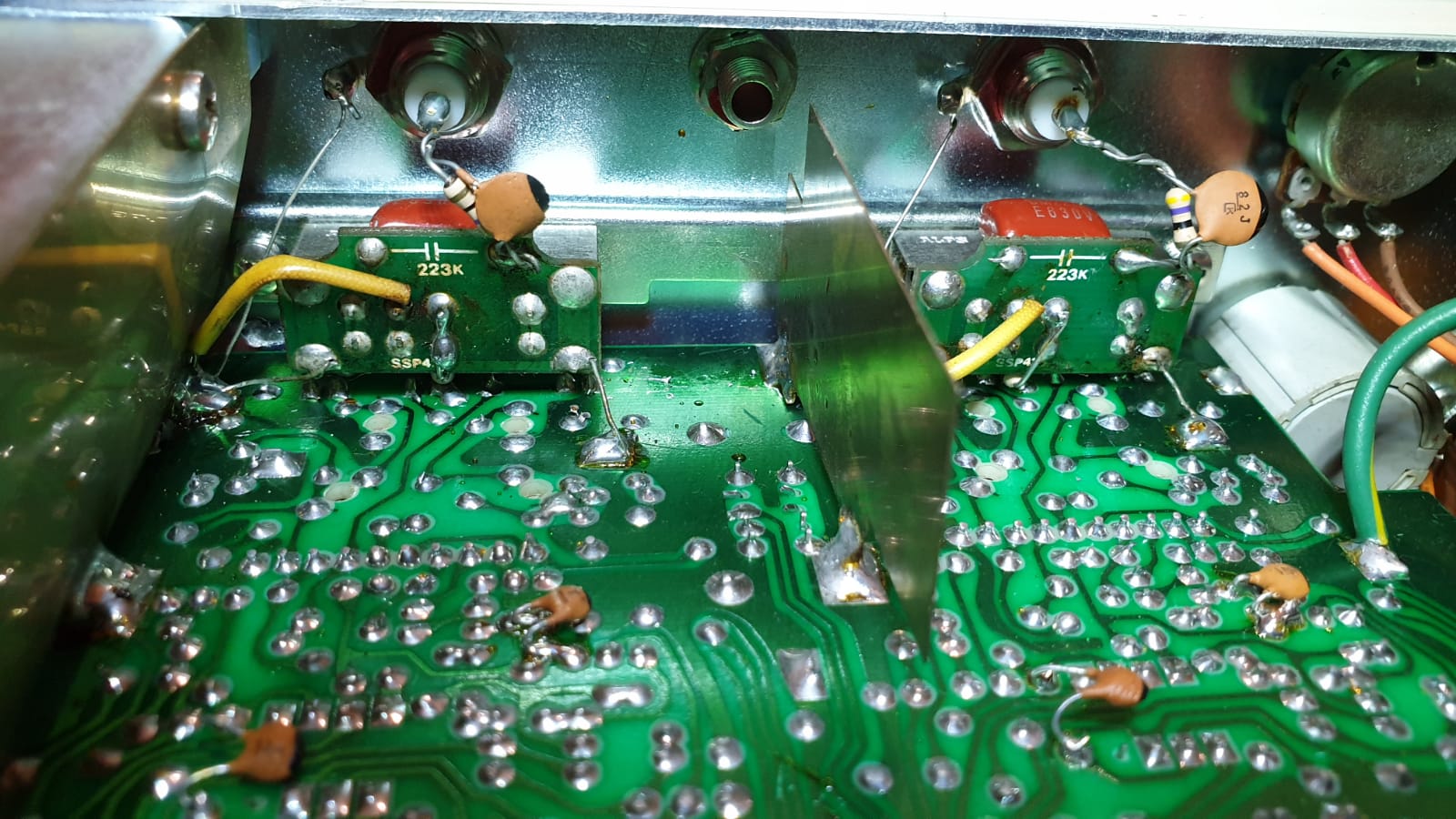

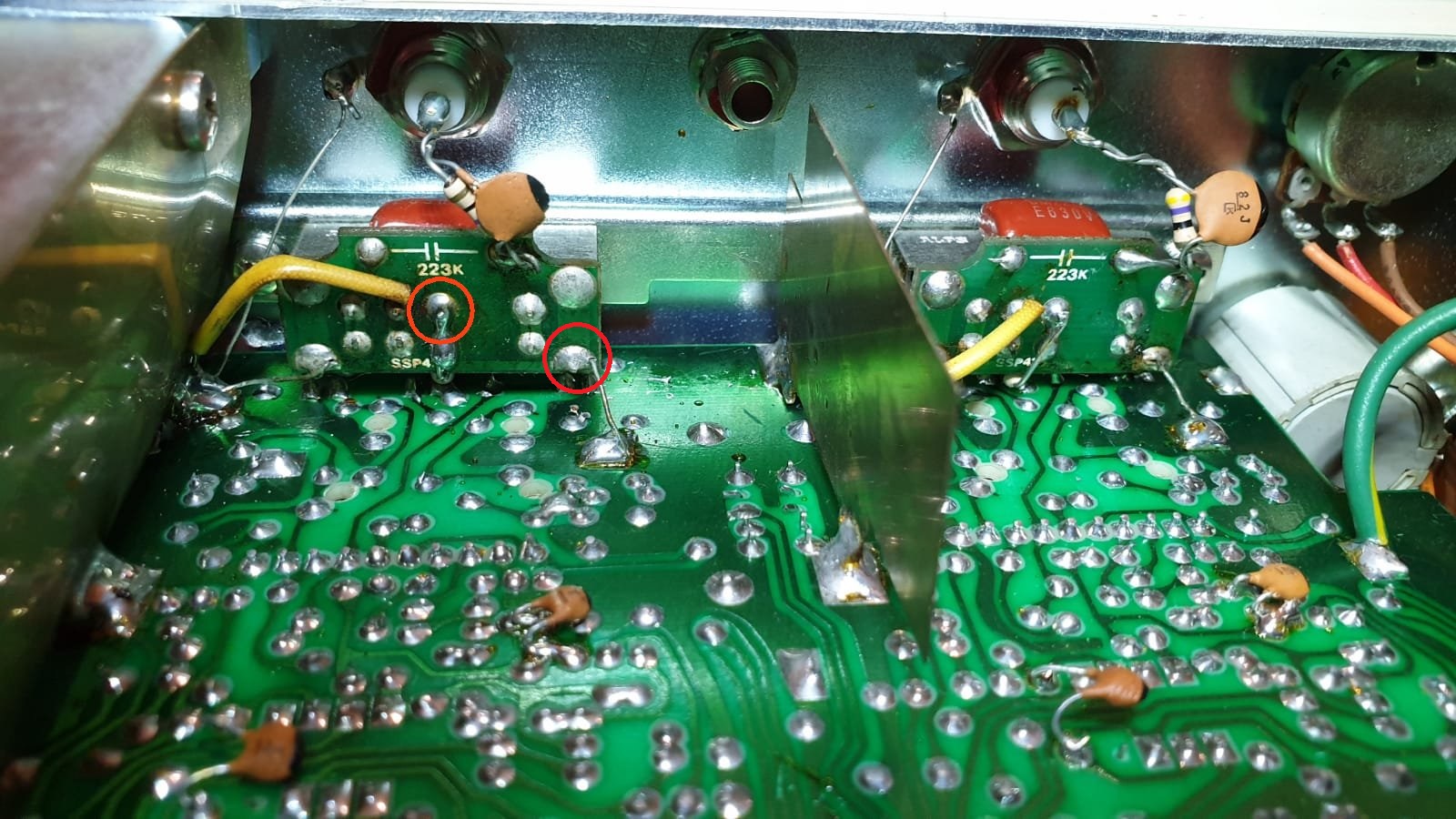

Hier ein Bild von dem Kanal 1 (links im Bild), ich erkenne jetzt auf den
ersten Blick nichts negatives. Ich werde das morgen mal durchmessen ob
es einen Werte Unterschied zu dem Bauteilen bei Kanal 2 gibt und dann
berichten.

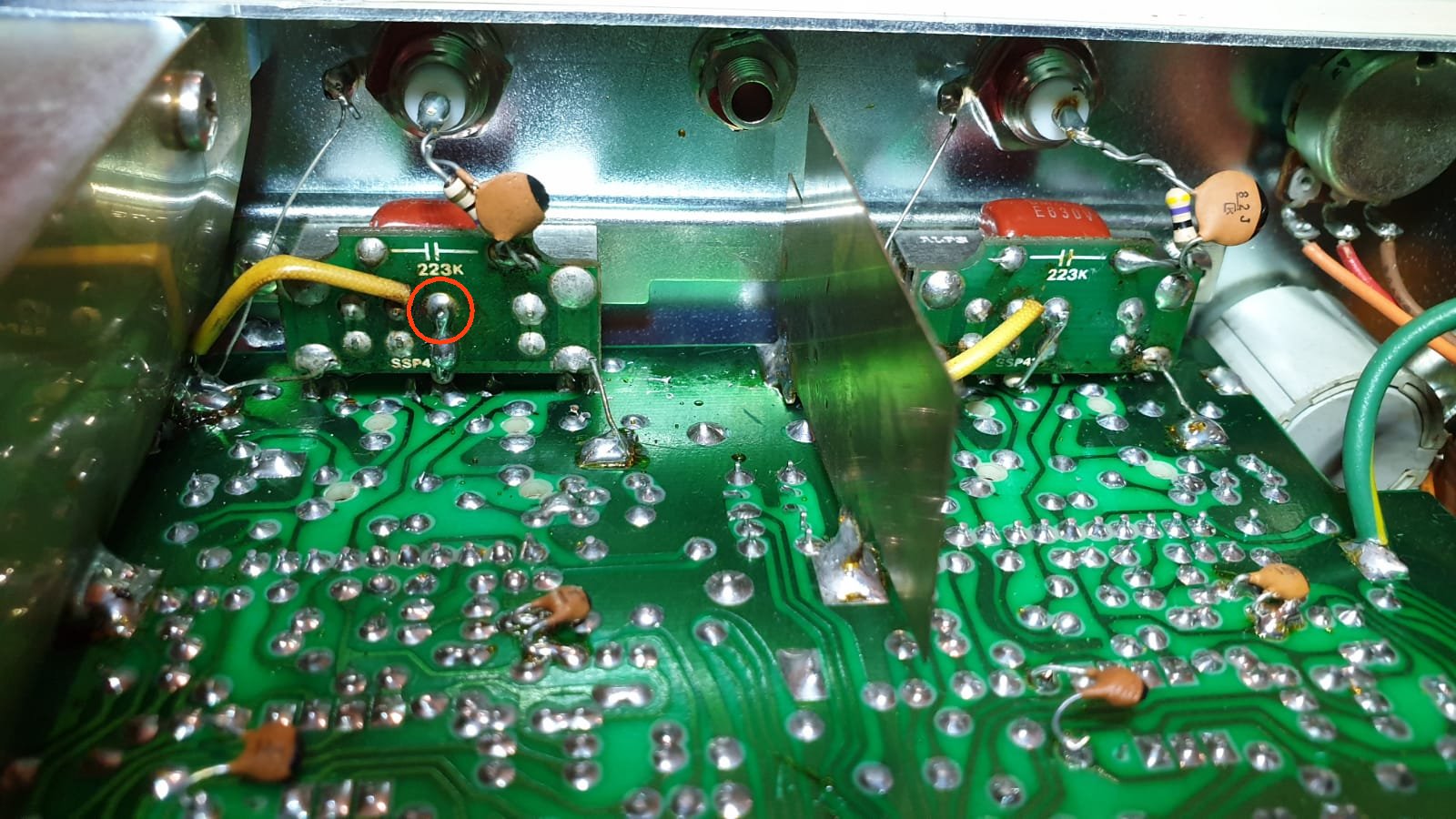

Gast #5970251

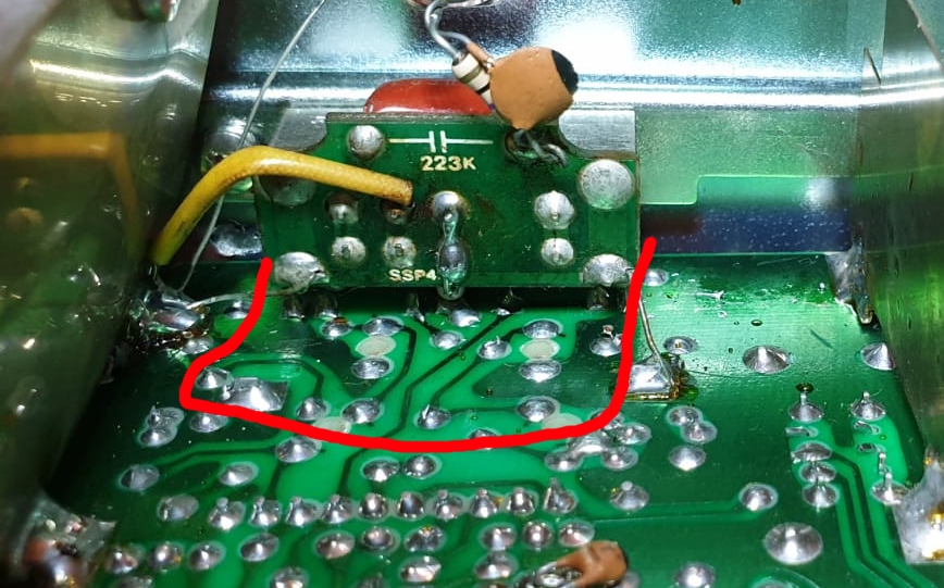

Also der Schalter ist es nicht, ich habe mit Kanal 2 mal etwas die
"Spuren verfolgt". Der Schalter gibt noch ein klares Signal an die
nächste Platine. Und den nächsten Punkt den ich auf dieser Platine
messen konnte gab schon das falsche Signal aus, der Fehler muss also in
dem im Bild markierten Bereich liegen. Ich warte erstmal was der
Verkäufer dazu sagt, ansonsten muss ich die Platine ausbauen um daran zu
kommen.
Gast #5970483

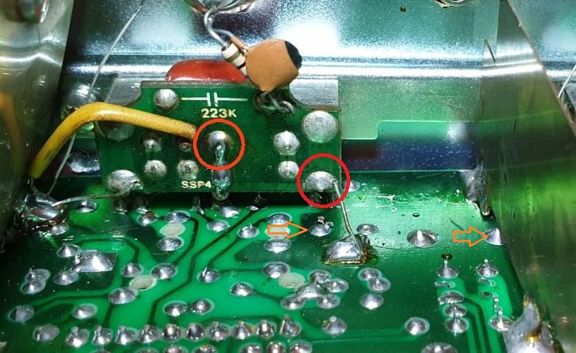

Oft findet man auch komplett gebrochene Lötstellen.
Zu erkennen an einem umlaufenden Haarriss im Lötkelch.
Das sieht dann ähnlich aus wie bei den mit Pfeilen markierten
Lötstellen.

Vielen Dank für die Tipps, ich werde mir das morgen bei Tageslicht noch
einmal genauer anschauen und mal etwas drauf loslöten :-) Vielleicht
hilft das ja bereits etwas.
