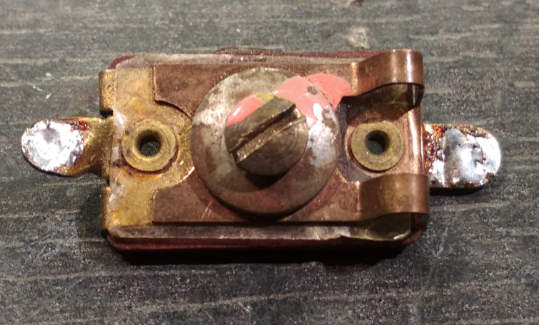

die Funktionsweise von Kondensatoren, bei denen die Kapazität mechanisch
verändert werden kann, besteht oft darin, dass Elektroden gegeneinander
verschoben werden (z.B. Drehkondensator).
Theoretisch sollte es jedoch auch möglich sein, einen Kondensator mit
veränderbarer Kapazität zu bauen, bei dem ein Dielektrikum in den
Kondensator geschoben oder herausgezogen wird (so ähnlich wie bei
Spulen, bei denen ein Kern in die Spule gedreht oder herausgedreht
wird).
Gibt es solche Kondensatoren wirklich?
Könnt ihr mir Beispiel nennen oder Bilder zeigen?
Vielen Dank und viele Grüße
Michael

Ja, selbstverständlich geht das.
Ja.
In einem alten Messsender war ein Spindeltrimmer, bei
dem ein ziemlich massiver Messingzylinder mittels einer
Spindel in einen minimal größeren Messingtopf hinein-
gedreht wurde. Man hat ungefähr 20 Umdrehungen gebraucht,
bis der Zylinder von ganz draußen (2pf) nach ganz drinnen
(18pF) bewegt war.
Wahrscheinlich funktionieren Rohrtrimmer genauso; von
denen findet man auch online Bilder.
Leider kein Bild.

Nö, auch hier veränderst Du die "Plattengröße bzw. den Plattenabstand"
Ja, aber verändert wird eben nicht, das Dielektrikum.
Beim schon genannten Füllstandssensor wird wirklich das Dielektrikum
verändert.

Auch wenn Du nicht danach gefragt hast, könnten Dich
Quetschkondensatoren interessieren. Die waren vor knapp 100 Jahren in
Gebrauch ...
Das Stichwort Quetschkondensator führt Dich bei Google zu einer Seite
von deacademic.com, auf der alle möglichen variablen Kondensatoren
beschrieben und teilweise auch abgebildet sind, so zB auch die von Egon
beschriebenen Tauchrohrkondensatoren.
