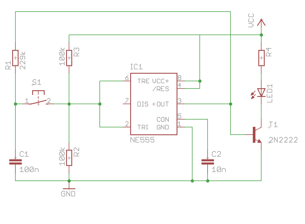

Ich möchte LEDs mit einem Taster ein und bei einer weiteren Betätigung
wieder ausschalten.
Hat jemand Erfahrungen ob meine Schaltung dafür geeignet ist?
Versorgung über 9V-Block. LED wird im richtigen Aufbau eine
Reihenschaltung aus 3 LEDs.
Vielleicht kann mir ja jemand weiterhelfen.
Jonas
von Jens G. (jensig)
Ja, sollte grundsätzlich gehen, wenn Du dem T noch einen
Basisivorwiderstand spendierst.
Allerdings haste das Problem, daß die Schaltung u.U. ständig hin- und
hertoggelt (o. zumindest in eine bevorzugten Zustand wechselt), wenn Du
den Taster zu lange drückst. Also eher nicht so toll.
Die BE-Strecke des Transistors wird sich dank des fehlenden
Basiswiderstands über die überaus satte Durchsteuerung freuen. Mach da
mal was im 1k...4k7 Bereich rein.
Und zwischen Pin 8 und 1 muss ein 100nF Blockkondensator.

von Jonas K. (blops_r)
Danke. Natürlich, habe ich doch glatt vergessen.

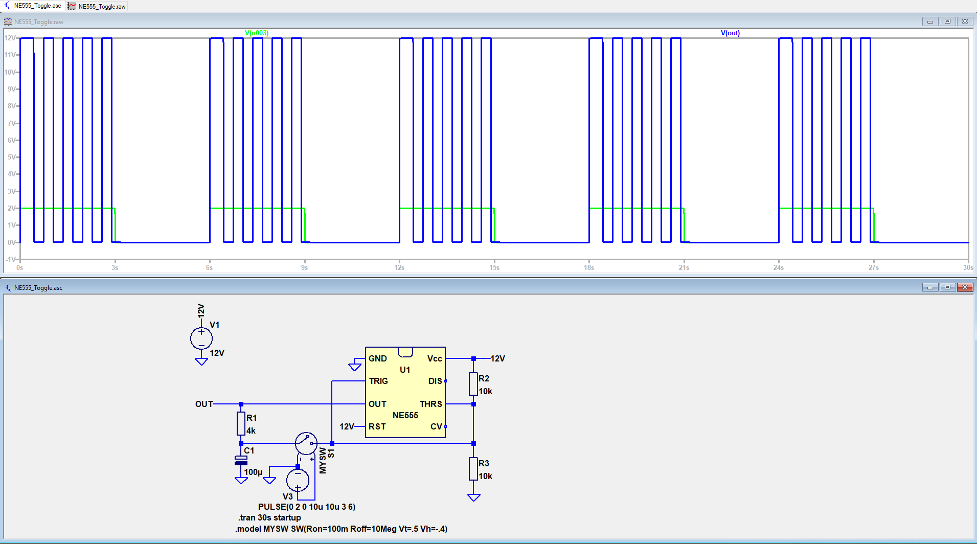

Über was für Zeiten sprechen wir beim "zu lange drücken"?
Bei deiner jetzigen Schaltung irgendwas im zweistelligen
Millisekundenbreich...  ;-)
von MaWin (Gast)
Der Transistor geht kaputt, Basiswiderstand fehlt.
Das wird nix an einer 9V Batterie, die hat zum Schluss ja nur noch 6V.
Und während der 9V auf 6V will man den Strom durch die LED und damit die
Helligkeit näherungsweise konstant halten.

Jonas K. schrieb:
> und bei einer weiteren Betätigung wieder ausschalten
Die Schaltung blinkt, wenn man den Taster lange gedrückt hält.
Jonas K. (blops_r)
Über Zeiten, die das resultierende RC-Netzwerk in Verbindung mit den
geänderten min. und max. Lade-und Entladespannungen des C (duurch das
R-Netzwerk) und den Schaltschwellen des 555 bei gedrückter Taste hat.
Die RC-Konstannte ist in dem Falle ja (R1 || R2 || R3)*C, und die
max/min. C-Spannung aus der Spannungsteilung durch R1 || R2 zu R3, und
einmal aus R1 || R3 zu R2. So rein Pi mal Dauemen dürfte sich die
max/min C-Spannung, die sich nur durch dieses R-Netzwerk ergeben würden,
im Bereich der Schaltschwellen des 555 liegen. Wenn kleiner, dann
toggelt nix, ansonsten toggelt es, bzw. bleibt in einer Vorzugslage
hängen, wenn die eine Schwelle noch erreicht wird, die andere nicht (je
nach Toleranzen).
Wenn R1 groß genug ist, dann toggelt nix, wenn zu klein, dann toggelts.
Deine 229k sind da wohl gerade so an der Grenze dafür.
RC-Konstante wäre ja so Pi mal Daumen knapp 100ms, da die min/max.
C-Spannungen aber so im Bereich der Schaltschwellen liegen, könnten die
Schaltzeiten auch in den Sekundenbereich gehen (falls es aufgrund der
konkreten Bauteilwerte und deren Streuungen zum Über-/Unterschreiten der
Schaltschwellen kämmme)

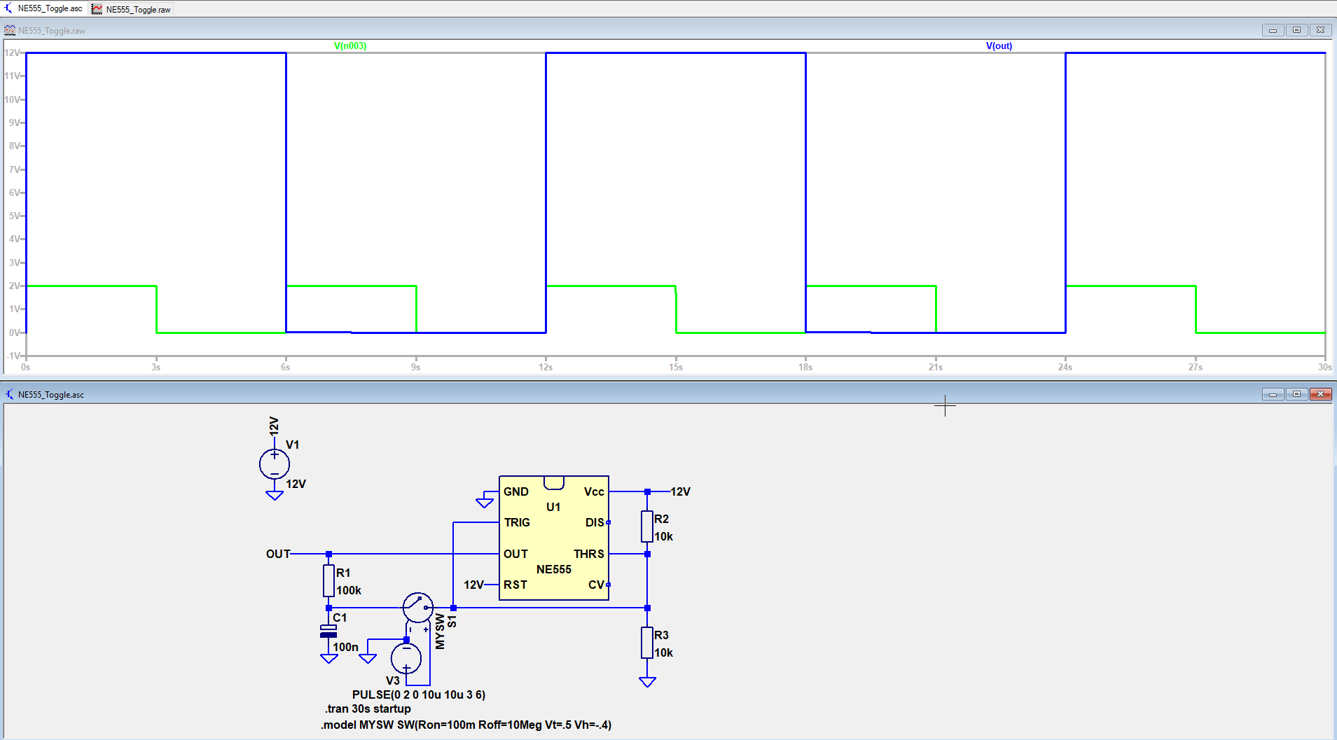

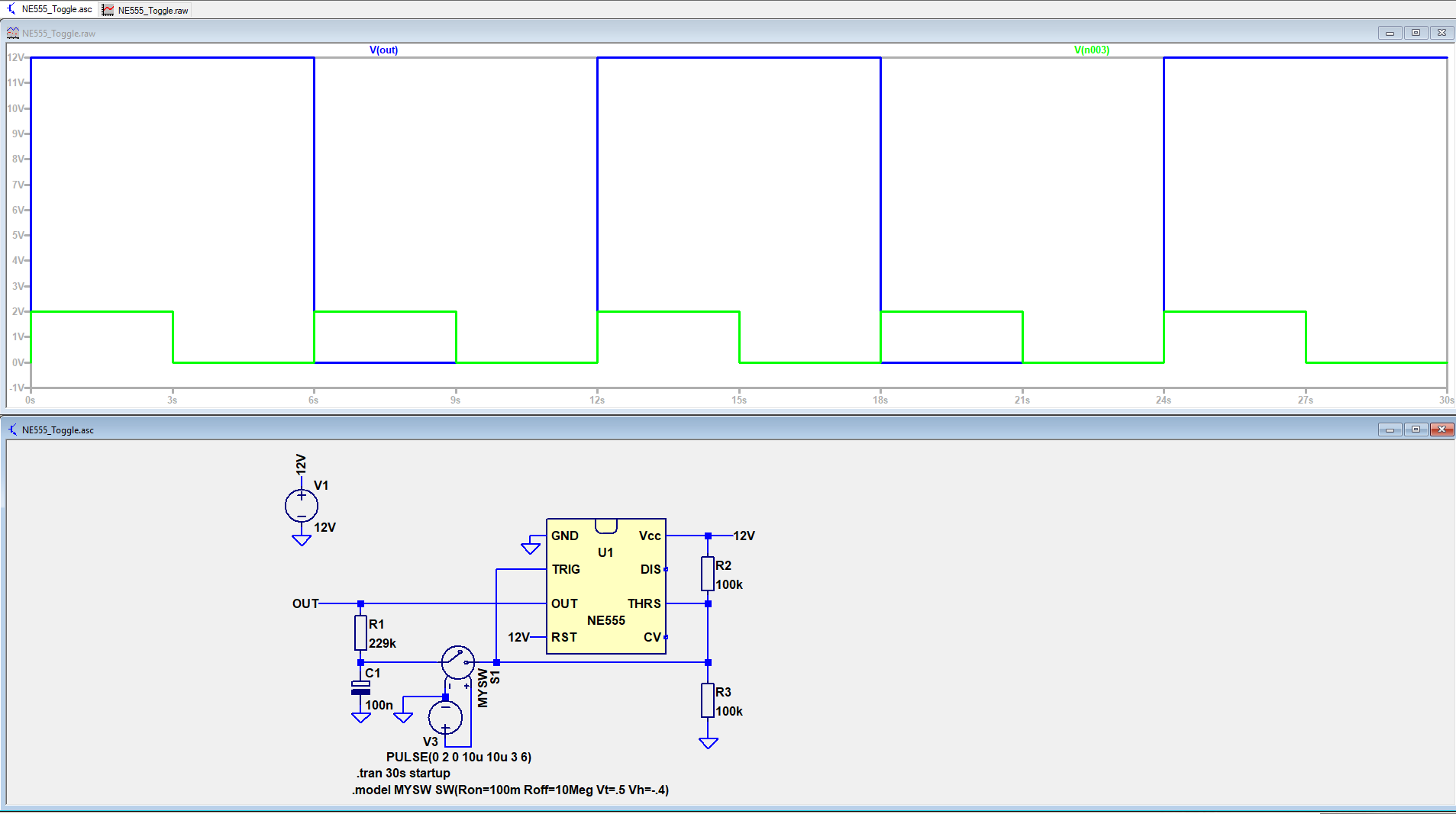

Bei richtiger Auslegung nicht...  ;-)
Auch die Version aus dem Eröffungpost funktioniert soweit tadellos.
In den Screenshots ist der Taster grün und der Ausgang blau.

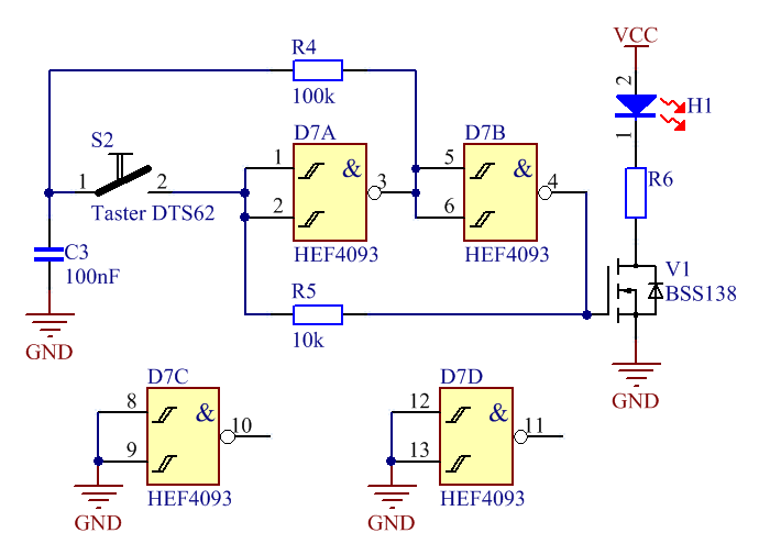

von Peter D. (peda)
Warum nicht die Standardschaltung mit 2 Invertern?
Dann entfällt der Stromverbrauch durch den NE555 und den
Spannungsteiler.
R4, C3 bestimmen die Entprellzeit.
