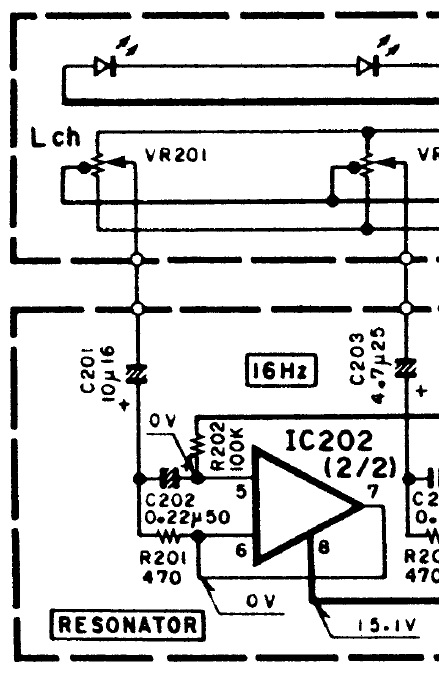

ich habe hier ein Gerät (Kenwood GE-1100 Equalizer) zur Reparatur.

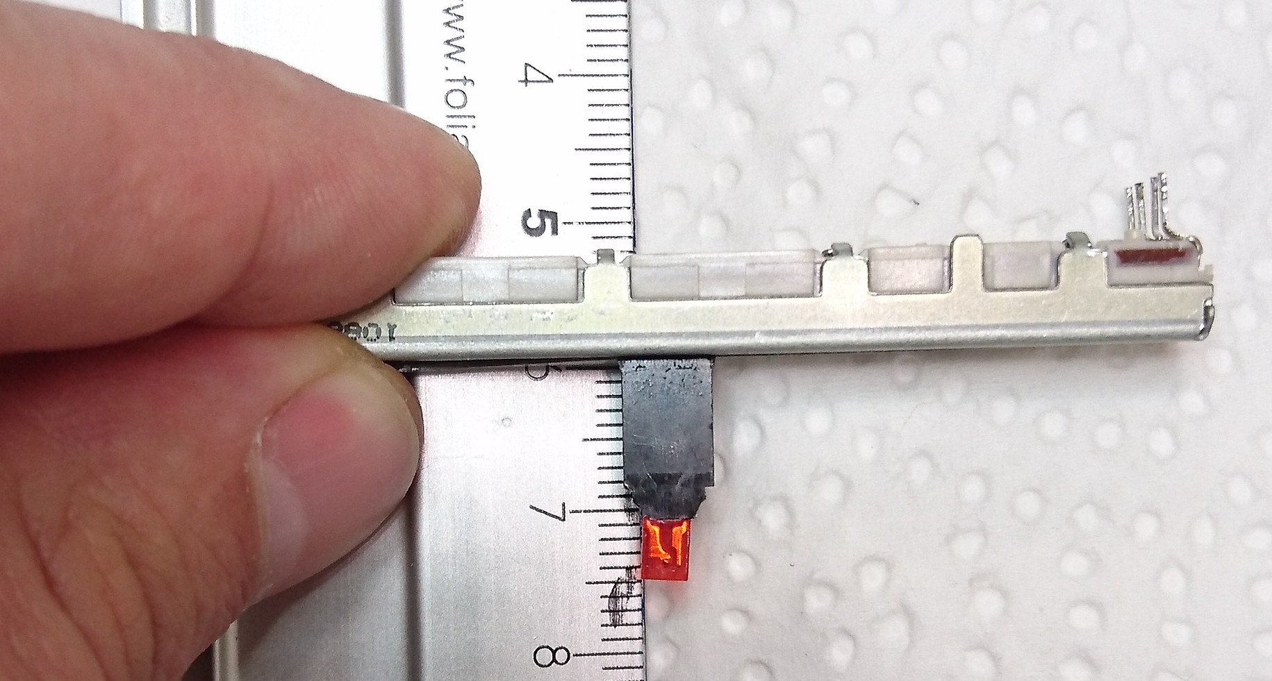

Dort ist einer der Schiebepotis (mit LED) defekt. Ich würde diesen gerne
ersetzen. Ersetzt soll dieser durch einen Bourns-Poti. Datenblatt im
Anhang.
Allerdings ist mir die Beschaltung noch nicht ganz klar.

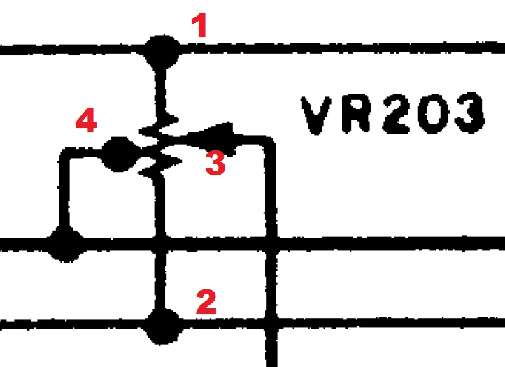

Laut Schaltplan hat das Poti 4 Anschlüsse. Der 4. Anschluß (siehe
angehängtes Bild) geht an Masse.
Mir ist nur nicht ganz klar wie dieser intern verschaltet ist.
Kann dass ev. jemand erläutern?
Man sieht nicht genug vom Schaltplan, daher als reine Vermutung:
Der vierte Anschluss dient zur Erkennung der Mittelstellung. Elektrisch
teilt er das Poti in zwei Potis auf, die sich einen Schleifkontakt
teilen. Das Poti wird an den Enden mit unterschiedlichen, auf Masse
bezogenen, Signalen gespeist. Ist es in Mittelstellung liegt der Ausgang
auf Masse. Bewegt man es von der Mittelstellung weg wird das eine oder
andere Signal anteilsmäßig abgegriffen und auf den Ausgang gelegt.
Wenn das so ist, wie gesagt, Vermutung, dann taugt dein Ersatz nichts.

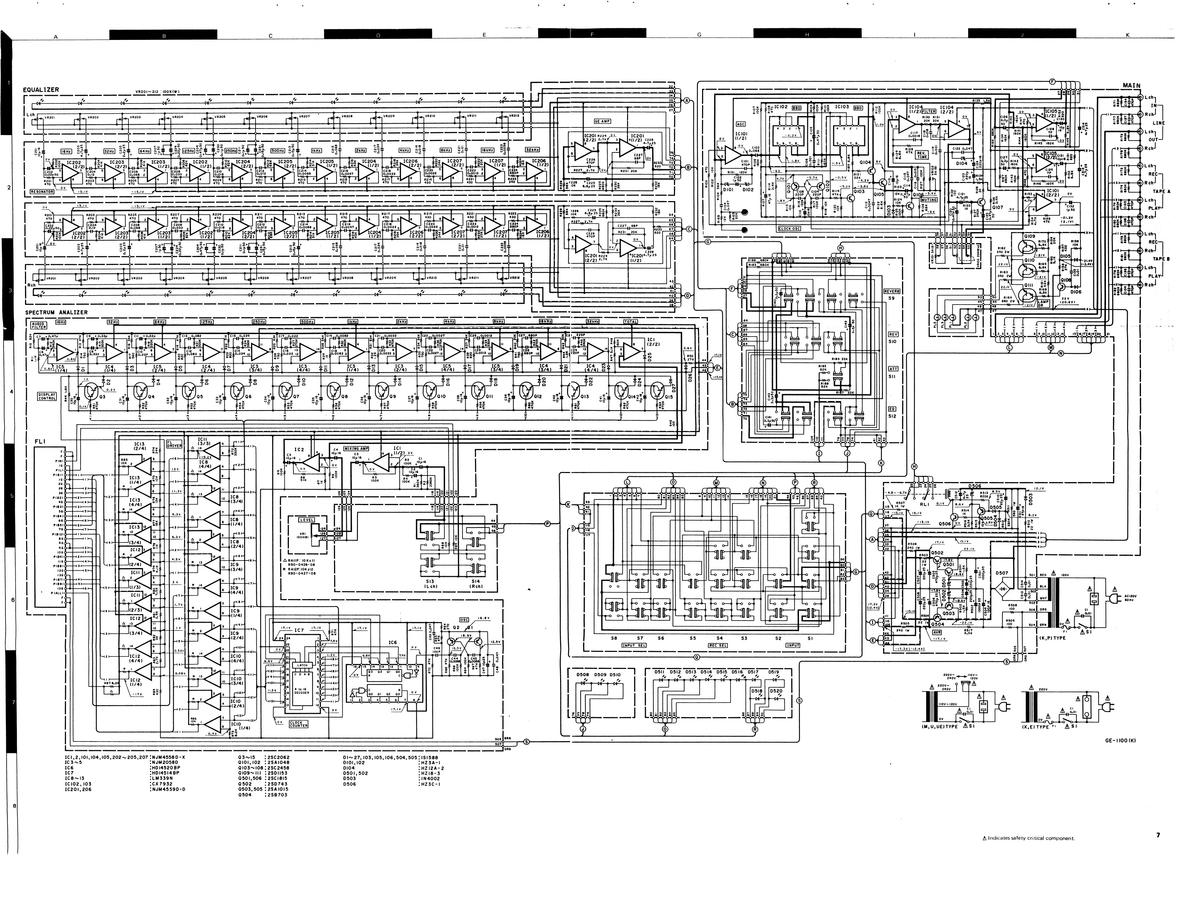

anbei mal der gesamte Schaltplan.
Die Datei ist etwas groß. Aber dafür erkennt man alles.
Ich habe jetzt mal die Bourns-Potis bestellt. In der Hoffnung daß ev.
der Mittelabgriff auf der Platine ist nur nicht ausgeführt bzw. der
Anschlußpin nur ab geknipst ist.
Ansonsten muss ich nach einem alten Equalizer (was nicht so einfach ist)
schauen und den ausschlachten.
Bei Ebay USA verkauft einer ausgebaute Potis allerdings zu einem sehr
hohen Preis. Da kauf ich lieber einen defekten Equalizer und schlachte.
Danke und Gruß,
Schorschi.
Der 4. Anschluß ist die Mitte der Leitbahn. Quasi ein Poti mit
Mittelanzapfung. Für physiologische Lautstärkeeinstellung hatte man
früher™ Potis mit bis zu drei Anzapfungen.
In diesem Fall sorgt diese Schaltungsvariante dafür, daß der
entsprechende Kanal des Equalizers bei Mittelstellung des Potis ganz
sicher keinen Einfluß auf den Klang hat. Ansonsten ist das die
gebräuchliche Schaltung mit Gyratoren.
Am Schleifer jedes Potis hängt ein Reihenschwingkreis, wobei die
Induktivität durch den als Gyrator beschalteten OPV nachgebildet wird.
Je nach Stellung des Potis wird so das Audiosignal entweder am Eingang
eines OPV oder in der Rückkopplung des OPV bedämpft. Das kann man auch
mit normalen linearen Potis ohne Mittelanzapfung bauen.
Das Schaltprinzip ist auf dem angehängten Schaltbild besser zu erkennen.
Der OPV VI 1011 liegt als einziger im Signalweg. Je nach Stellung der
Potis wird entweder das Eingangssignal des OPV am nichtinvertierenden
Eingang bedämpft oder das Gegenkoppelungssignal am invertierenden
Eingang.
Die anderen OPV bilden die Gyratoren, wobei C12xx / C13xx der
Kondensator des resultierenden LC-Schwingkreises ist und C14xx / C15xx
in Verbindung mit R14xx / R15xx die nachgebildete Induktivität bestimmt.
Mit R12xx / R13xx wird die Güte der Induktivität festgelegt und darüber
die Bandbreite der einzelnen Kreise.

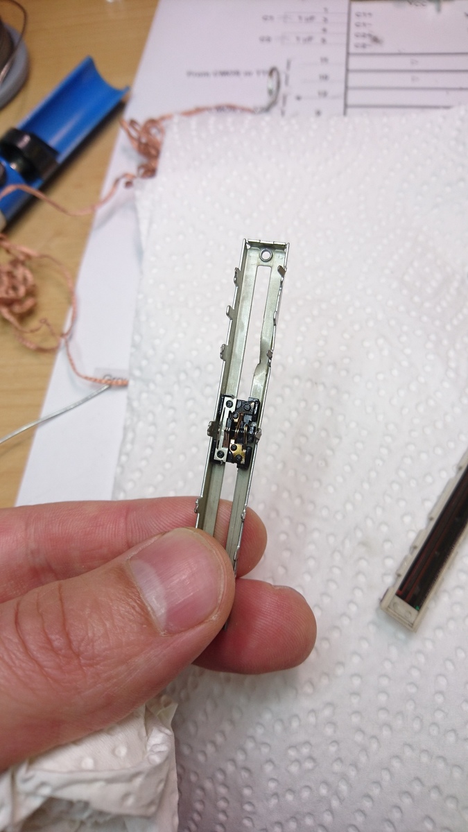

Das Datenblatt sagt "L = DUMMY TERMINAL" was durchaus richtig sein wird.
Das aktuelle Poti hat insgesamt 8 Pins von denen 2 nicht verwendet
werden.
Ich spekuliere daß die 2 abgezwickten Pins des Bourns Poti ev. auf der
Leiterplatte tatsächlich verdrahtet sind und eine Mittelanzapfung
vorhanden ist. Damit wäre elektrisch alles da und ich muß nur den
fehlenden Pin ergänzen.
