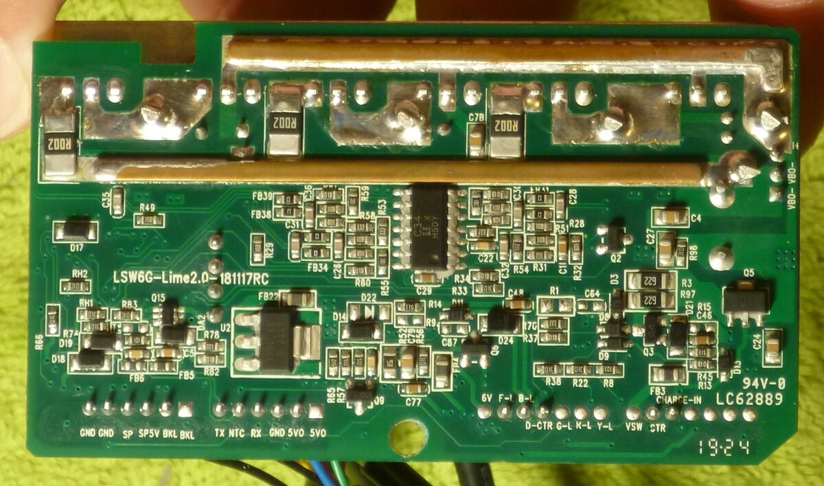

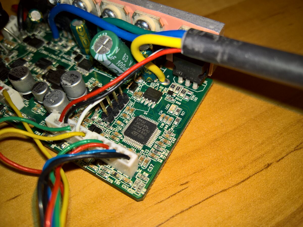

Bastler schrieb: > Auch steht auf dem Controller überhaupt nichts drauf. Auf der Platine auch nicht?
Bastler schrieb: > Dazu muss man aber wissen, wo denn die Begrenzung in der .hex Datei > hinterlegt ist. Bist Du eigentlich sicher, dass dies in der Software definiert wird? Die Limitierung könnte auch durch einen Jumper auf der Hardware aktiviert werden.
Auf der Platine Steht leider nur "Lime Gen 2 blablabla nichts verwertbares. Die werden schon irgndeinen anderen Controller genommen haben, und den modifizeirt haben, aber das wird wohl schwierig sein raus zu finden, welchen. Einen abgesoffenen Roller aus dem Fluss zu ziehen und in den rein zu schauen wird am einfachsten sein, die Frage ist, ob sich der Controller noch auslesen lässt, wenn der Roller mal unter Wasser war, aber da hilft wohl nur ausprobieren. In wien müsste es von den Rollern genug geben, wohl auch geschrottete. Schade dass man aus dem pseudo C code ncihts machen kann, aber da wird wohl wieder nichts verwertbares drinstehen.

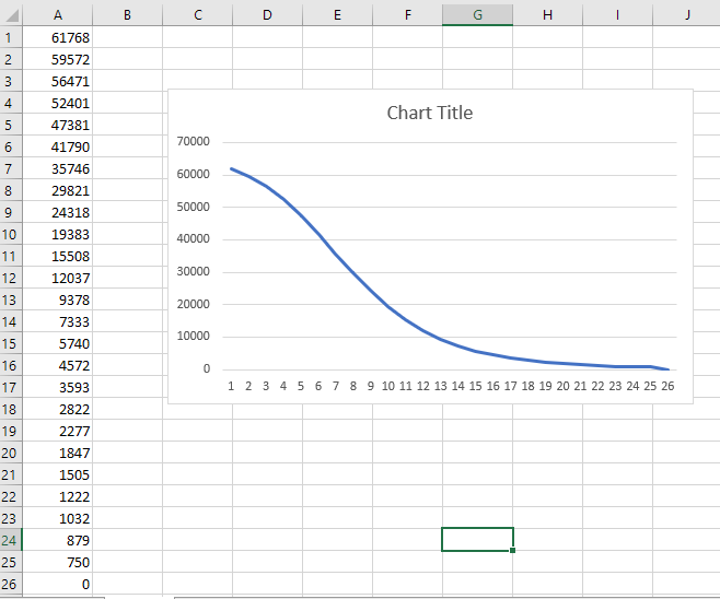

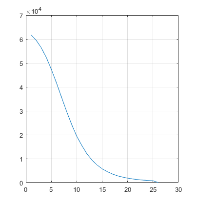

Die Tabelle "dword_8007070" ist eine Lool-Up Tabelle für Sinus, die "word_8002AD8" ist am Anhang.
Hallo, Sobald ich einen Bluetooth Sniffer habe (Ist bestellt) werde ich mal sehen was da zwischen Handy und Roller alles gesendet wird. Diese Look up Tabelle, mit was hast du die Kennlinie sichtbar gemacht? Kann man die auch ändern? Ich würde gerne mal wissen wie sich das auf den Motor auswirkt.
Die Tabelle könnte man auch mit Excel plotten. Die Funktion, die die Tabelle verwendet, iteriert und der Ergebnis ist int8. Komisch, was dort berechnet wird. Typischerweise ein BLDC-Motor Sinus und ATan für FOC-Regelung braucht (Park/Clark Transformation), es könnte hier auch sein, die Sinus-Tabelle liegt gleich daneben und ist sehr lang. Generell, in dem Code wird ziemlich viel berechnend, mit Fix-Point Arithmetik, deswegen ständige Left/Right Shifts.

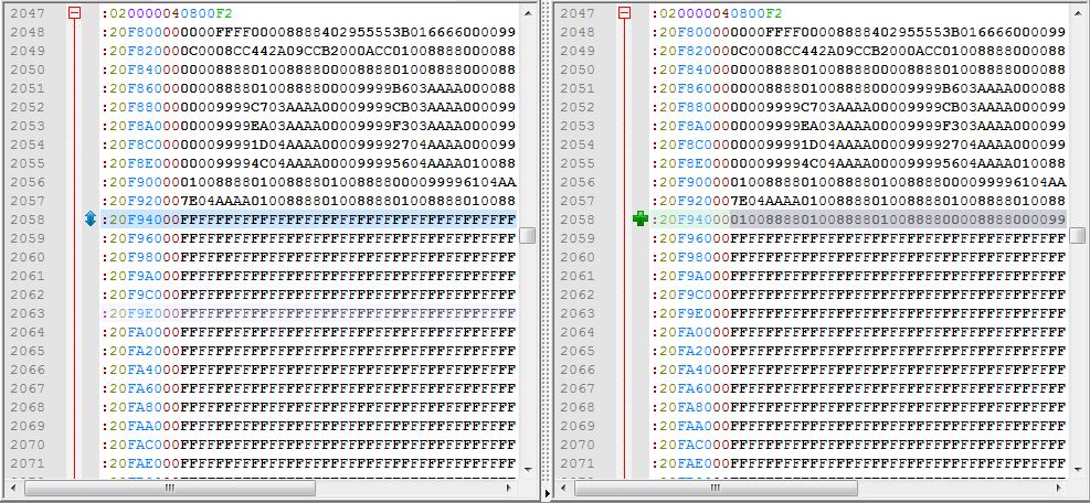

Hallo, Der Motor hat drei Phasenleitungen und drei kleinere Pins. Die kleineren Pins sind aber nicht mit Hallsensoren verbunden. Sondern gehen an die Wicklungen. Ich weiß nicht wie der Controller die Position rausfindet, aber ich vermute er leitet durch diese Hilfspins strom und sieht dann was zurück kommt. Soweit ich mal gelesen habe verhält sich eine Spule mit einem Magneten davor anders als eine ohne weiß aber nicht ob das stimmt. Ich habe den Motor noch nicht geöffnet aber in einem amerikanischen Forum ein Bild gesehen, von einem geöffneten Motor. Ich weiß auch nicht warum der Controller die Entsperrung dauerhaft speichert. Für mich ist es auch unlogisch aber wie gesagt keine Ahnung. Der Motor kann nicht aus dem Stand anfahren aber ich denke nicht dass er eine Drehung braucht um seine Position zu finden, wenn man den Roller auch nur einen Millimeter bewegt (schiebt) , ist aus dem Motor ein leises "Klickern" zu hören, sieht aus als würde das was damit zu tun haben wie der Controller die Position findet. Lässt man den Roller dann stehen hört das Klickern nach einer Zeit ca 10 sek wieder auf. Am besten wäre es wenn ich einen weiteren Roller oder Controller hätte, dann könnte ich mit Heißluft alle Teile vom Board löten, und man sähe das Layout. Das Problem ist, die Dinger sind vergossen und das Entfernen der Vergussmasse habe ich bei meinem gemacht, Saublöde Arbeit mit angewärmtem Bremsenreiniger + Belüftung wegen Dämpfe + ewiges Prockeln mitm Schraubenzieher Fingernagel und allem weiten was ich noch dafür brauchbares Werkzeug gefunden habe. UART Adapter hole ich mir jetzt dann auch mal und ich werde mal versuchen an dieser Zeile einfach mal wahllos was zu ändern, vielleicht finde ich durch Zufall den Begrenzerwert. Natürlich muss man dann die Checksumme in der .hex neu berechnen und den Controller ans Labornetzteil hängen um im Falle eines durch Software verursachten Kurzschlusses eine Katastrophe zu vermeiden. Ich werde mir das IDA Buch mal ansehen aber arbeiten tu ich mit IDA nicht, höchstens rumpfuschen, arbeiten kann man das nicht nennen.
Hallo, Was mich auch interessiert, warum ist diese eine Zeile da wenn der Scooter gesperrt ist? Wenn der Scooter entsperrt ist, ist die Zeile leer (ffffff) wenn er gesperrt ist steht da "20F9400001008888010088880100888800008888000099998604AAAAFFFFFFFFFFFFFFF F5C" wieso steht das da wenn das Teil gesperrt ist? Ich meine es wäre ja logisch, wenn die Zeile da wäre, wenn der Scooter entsperrt ist, und leer wäre wenn er gesperrt ist, warum ist es genau anders rum?
Bastler schrieb: > Was mich auch interessiert, warum ist diese eine Zeile da wenn der > Scooter gesperrt ist? Weil der Programmierer das so gewollt hat natürlich. Wobei ich mir das sowieso nicht vorstellen kann da du ja was von einer Checksumme geschrieben hast.... Alles in allem wird das ganze mit jeder Post von dir seltsamer. Dir ist schon klar, dass wenn das wirklich so wäre du damit beliebige Roller entsperren kannst. Thomas
Hallo, Nein kannst du nicht, die Roller müsstest du erst öffnen, dann die Vergussmasse rausprockeln, dann die .hex auf den anderen Roller setzen, dann könnte es vielleicht gehen. Das ist ein riesen Aufwand, und Scooterdiebe lassen sich davon sicher nicht aufhalten, die bauen halt einfach einen anderen Controller ein. Auch habe ich mittlerweile von jemandem aus Amerika erfahren, dass sein Scooter auslesegeschützt war :-( Vielleicht war es von Lime gar nicht vorgesehen, dass sich die Teile auslesen lassen, und es war bei meinem nur ein Versehen dass der Schutz warum auch immer nicht aktiviert wurde. Auf jeden Fall haben wir damit die Möglichkeit ins innere der Software vn Lime zu schauen und könnten vielleicht wenn es denn jemand schaffen würde die Software zu zerlegen, alle möglichen Einstellungen vornehmen, Motorstrom höchstgeshwindigkeit usw. Ich glaube sowieso dass die Leihscooter bald wieder verschwinden werden, dafür passiert einfach zu viel, und ein Paar sehr mächtige Parteien ua. die Versicherungen arbeiten schon an einem Verbot. Ich weiß nur leider nicht ob das dann die Privatfahrzeuge dieser Art auch trifft. Ich würde die Software ja selber zerlegen, aber ich habe einbfach nciht das nötige Wissen und die Erfahrung. Ich bin ja schon zu blöd um zu verstehen warum die Zeile im Gesperrten Modus da steht und im ungesperrten nicht. Das ergibt für mich keinen Sinn.
Bastler schrieb: > wieso steht das da wenn das Teil gesperrt ist Vielleicht ist das eine Information, wer den Roller wann oder warum gesperrt hat. Und die 0 bedeutet in diesem Fall, dass er nicht gesperrt ist.

Auch wenn es dich kein Stück weiter bringt..... Die "Zeile" die sich im Hex ändert ist wahrscheinlich die EEPROM-Emulation die man meistens von ST übernimmt. Da man Flash nicht einfach löschen kann wird im "EEPROM"-Bereich immer ein neu geschriebener Wert hinten angehängt. Ein Wert besteht dann aus dem Wert selbst und einer ID. Will man den Wert lesen sucht man von hinten nach vorne nach der ID und findet so den zuletzt geschrieben Wert. In so fern kommt immer mehr hinzu mit der Zeit. Es ist kein Zahlen wenn entsperrt und keine Zahlen wenn gesperrt. Näheres zu dem Verfahren: https://www.st.com/resource/en/application_note/cd00165693.pdf

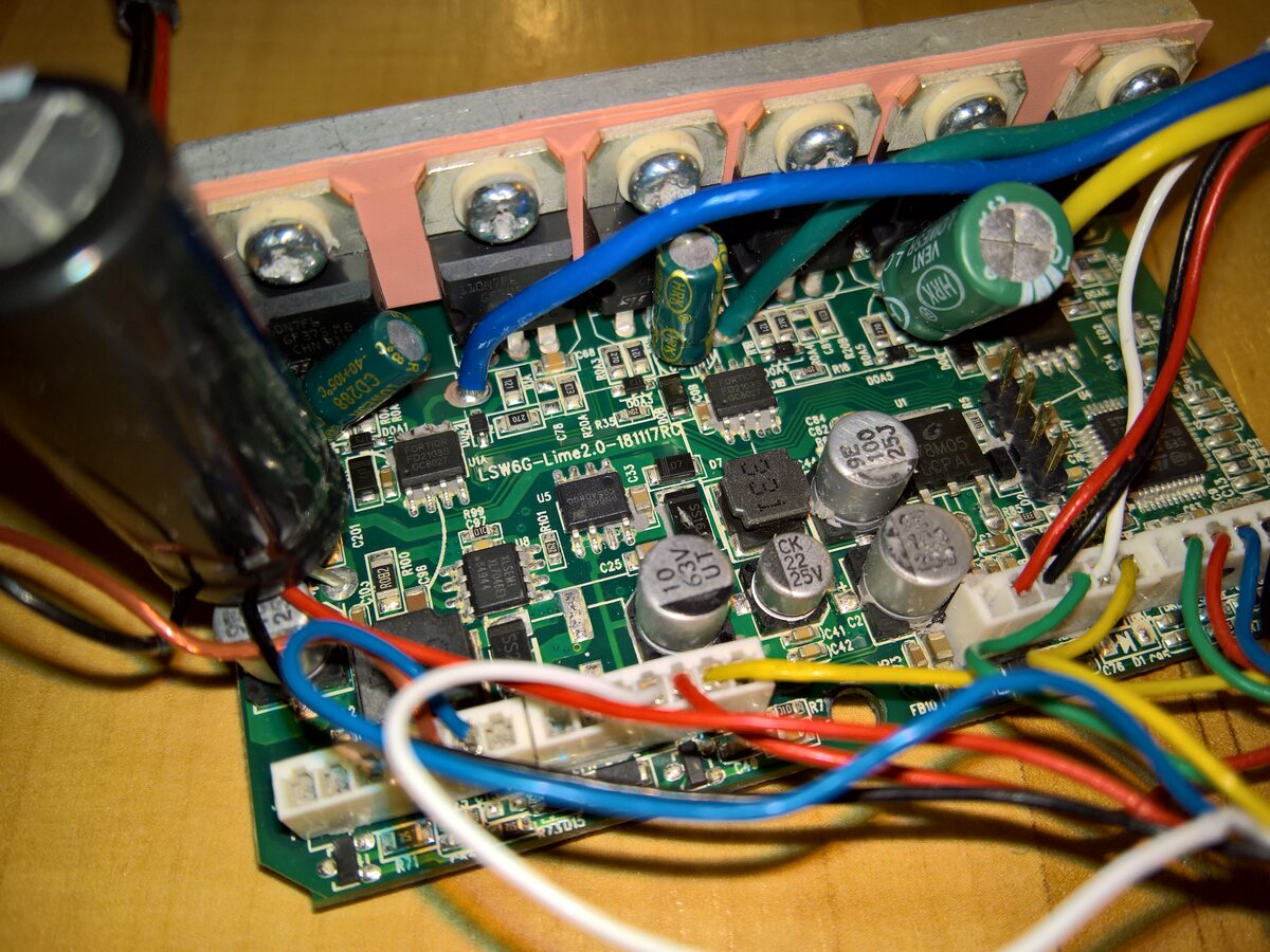

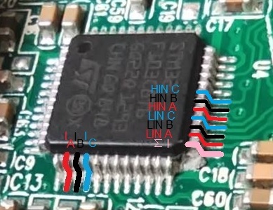

Der Controller hat drei dicke 002 er Shunts ich tippe auf FOC evtl Space Vector Control das würde den doch recht potenten Prozessor erklären.

Bastler schrieb: > Warum aber entsperrt der Scooter wenn der Wert nicht da ist, > ich verstehe den Zusammenhang nicht Weil der Wert womöglich die Sperre ist. Ein Auto kann fahren, wenn keine Wegfahrsperre am Reifen hängt. Es ist blockiert, wenn die Wegfahrsperre angebracht wurde. > warum nutzt das Teil ein virtuelles EEPROM wenn es einen Flash gibt, > warum mache ich den Aufwand so zu tun als wäre ein > EEPROM da wenn ein Flash da ist? Das wurde doch schon mehrfach erklärt. Inhalte im EEPROM kann man Byteweise ändern. Bei FLASH Speicher muss man immer einen sehr großen Block von mehreren Kilobytes löschen, bevor man ihn neu beschreiben kann. Die Emulation ermöglicht es dem Anwendungsprogramms, den FLASH so ähnlich wie EEPROM zu benutzen. Genau so eine Emulation wird auch angewendet, wenn du eine SD Karte oder eine SSD benutzt.

Ich hab heut mal einen neuen Controller nackig gemacht - es ist genau der gleiche Controller. Es fehlt nur die Stiftleiste, ansonsten kein Unterschied zu erkennen. Trotzdem laufen die nicht mit der alten Firmware, wie kann das sein?
So nun haben wir die Pins for den Motor, und außerdem vier Eingänge für das BackEMF. Kann mal jemand drüber gucken? Ich werde das laufend aktualisieren, daher hab ich es mal als Link angefügt.

Fehlt noch ein Eingang für das Poti, damit man die Geschwindigkeit regeln kann. Ihr habt doch alle sowas schon mal programmiert, hat jemand Lust seinen Code mit mir zu teilen?
Das sieht doch aus wie das was ich brauche. Selbst die Pinbelegung scheint zu passen. Wer hilft mir das auf den Controller zu kriegen? Der vierte Phasenstrom ist irgendwie alle drei Shunts parallel angeschlossen, weiß jemand wozu?
