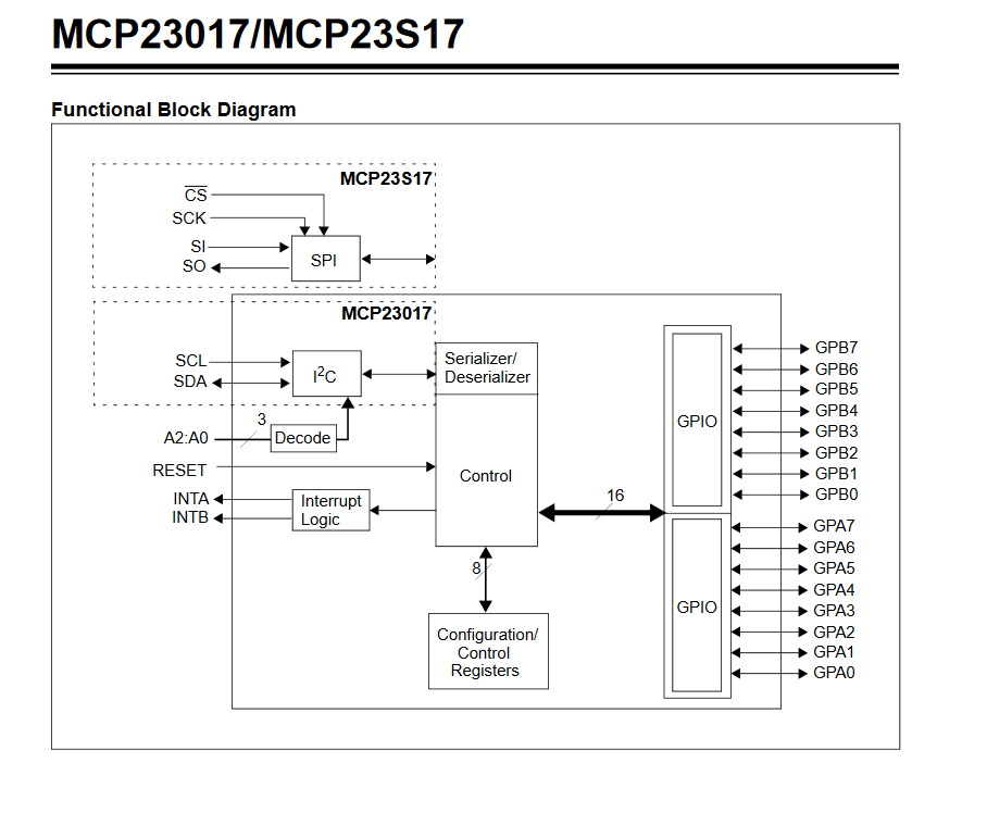

Ok, ist auch im SPI-Betrieb adressierbar, interessant. Habe ich so noch
nicht gesehen.
Man muss eben doch ein bisschen lesen statt nur Bilder zu schauen :-).
Hätten aber schon die Adressdekodiereinheit auch zur SPI zeichnen
können...

von Wolfgang (Gast)
> können...
Das Blockdiagramm ist wohl so zu lesen, das je nach Typ einer der beiden
gestrichelt umrahmten Blöcke vorhanden ist.
von leo (Gast)
> nicht gesehen.
Nein, sehe ich nicht so, bzw. nur beim MCP23017 (I2C). Der TO verwendet
MCP23S17 (SPI), da haben A0-A2 keine Bedeutung - wie auch?
Der TO braucht getrennte /CS-Leitungen.
leo
von S. Landolt (Gast)
Das geht durchaus bei SPI, aber A2 kann Ärger machen:
ww1.microchip.com/downloads/en/DeviceDoc/80311a.pdf

von Carl D. (jcw2)
>> nicht gesehen.
> leo
Laut DB ist SPI-Betrieb eher als I2C-over-SPI anzusehen. Das Protokoll
ist immer nach I2C Logik inclusive Addressierung bis zu 8 Chips via
A0..2 Pins.
Allerdings muß man die Benutzung der Adresspins erst freischalten. Nach
Reset hört der Chip nur auf Adresse 0x20 (oder 0x40 je nach Lesart
analog I2C).
Und offenbar gibt es einen Bug, der dazu führt, daß sobald der A2-Pin
auf High liegt, die "Freischaltsequenz" an Adresse 0x24 sendet. Sprich,
A2 ist immer aktiv.
von g457 (Gast)
Muss man aber laut Datenplatt erst einschalten, der Reset-Wert ist (wie
zu erwarten) "Adresspins interessieren nicht" (sie dürfen aber trotzdem
nicht floaten).
