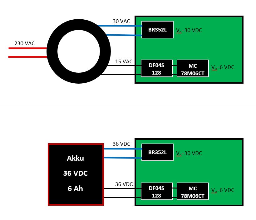

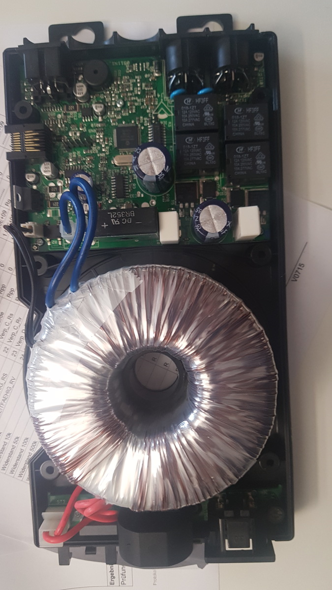

ich habe ein Steuergerät (zum Steuern von Hubsäulen), welches eine
Platine mittels eines Ringtransformators mit Spannung versorgt. Dieser
Ringtransformator wird mittels eins Steckers mit 230 VAC versorgt.
Mit das ganze nun mobil zu gestalten und von dem 230 VAC Netz unabhängig
zu sein, will ich die Platine nun direkt mit einem Akku versorgen.
Bin darin nicht sehr erfahren, meine bisherige Erfahrung sagt mir
jedoch, dass es funktionieren kann:
Der Brückengleichrichter BR352L hat bisher 30VAC bekommen, würde nun
36VDC bekommen, der BGR sollte die Gleichspannung daher
"durchschleifen".
Ebenfalls sollten die 36VDC am DF04S und MC78M06CT kein Problem
darstellen. Der DF04S "schleift" die Gleichspannung durch und der
MC78M06CT kann mit einer maximalen Eingangsspannung von 35VDC umgehen,
was auch mit 36VDC klappt.
Hab ich an irgend einer stelle ein Denkfehler, bzw. was ist eure Meinung
dazu?
Die Daten zum Ringtransformator lauten:
Vin: 0-230V (Rote Adern)
Vo1: 0-15V / 4.5 VA (Schwarze Adern)
Vo2: 0-30V / 280 VA (Blaue Adern)

Wenn das ein einziger akku ist, dann zeichne mal die Dioden der
nachfolgenden Gleichrichter samt den beiden "Schaltungsmassen" auch mit
ein. Denn der Witz ist, dass die beiden Trafowicklungen
potentialgetrennt sind. Das hebelst du mit einer gemeinsamen Masse
böse aus.
> Gleichspannung durch und der MC78M06CT kann mit einer maximalen
> Eingangsspannung von 35VDC umgehen, was auch mit 36VDC klappt.
Welche Spannung hat dein 36V Akku, wenn er voll geladen ist?

Lothar M. schrieb:
> böse aus.
Hmm, daran hab ich gar nicht gedacht. Gibt es denn eine Möglichkeit,
bspw. in Form eines Moduls, wie ich die 36VDC potentialtechnisch trenne?
Laut Datenblatt lädt das Ladegerät mit 36V, es ist von auszugehen, dass
dieser Wert nicht stimmt. Würde dann an dieser Stelle auf einen 7806
zurückgreifen, der eine Höhere Range in der Eingangsspannung ab kann.
