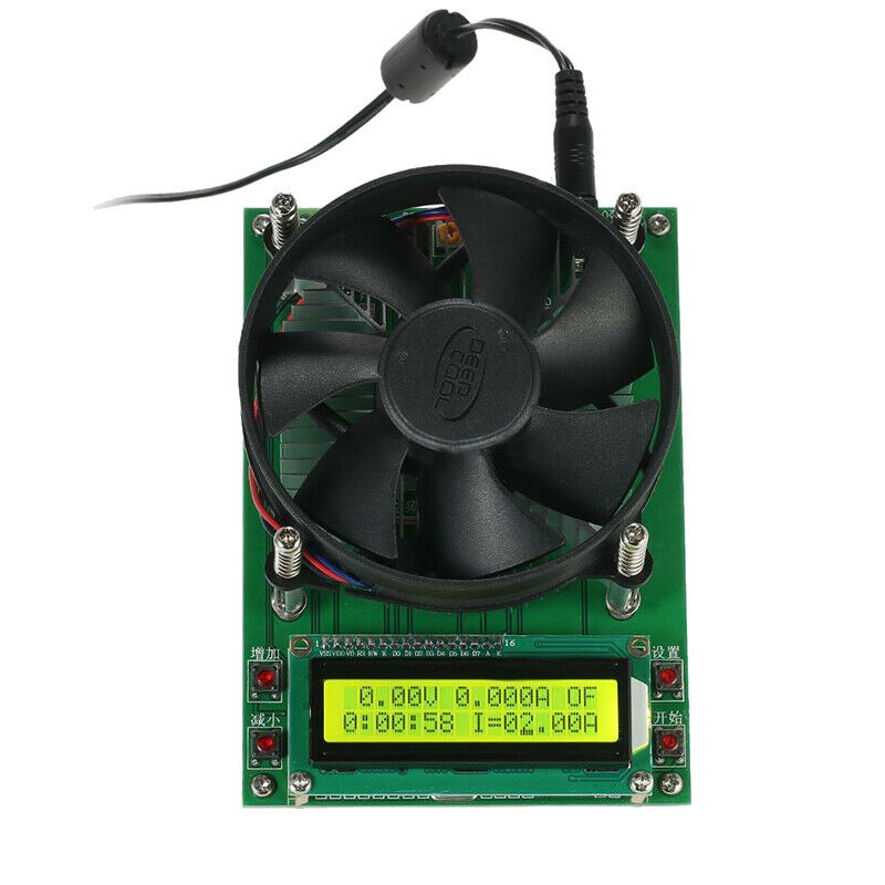

Inbetriebnahme der Elektronischen Last (EL):
Kleiner Testbericht einer Elektronischen Last, ein ebay chineese Kauf.
eBay-Artikelnummer:  293193928698  chineese product
Die Elektronische Last:
maximal 60 Volt
maximal 10 Amps.
maximal 150 Watt
Platine mit LCD ASC-ii Anzeige 2 Zeilen 16 Zeichen
4 Drucktaster
Kühlkörper mit Lüfter
Ich habe weder ein Schaltbild noch eine chinesische oder englische
Beschreibung zu dieser EL gefunden.
Ich habe die Sense Leitungen direkt an der Platine überbrückt.
Die EL braucht die Sense-Leitungen.
Den Arbeitsbereich der +12 Volt Versorgungsspannung habe ich noch nicht
gemessen.
Bis jetzt konnte ich nur den Bereich 30 Volt 5 Amp. messen.
Und mit einem Akku den Bereich: 12 Volt 10 Amp.
Das Board:
Wie ist die Prozessorbezeichnung: STC 15F2K16S2
Dazu ist aber das Display abzuschrauben: ja
Der Prozessor hat 4 x 12 Anschlüsse gleich 48 Anschlüsse. : ja
der Prozessor ist ein: STC 15F2K16S2  ein Chineese Produkt: ja
Ist es ein 8051 MCS Derivat: ???
Ist er kompatbel zu AT89S51: ??? dann könnte ich ihn mit meinem Miniprog
auslesen und programmieren.
Kann ich die Firmware mit meinem MiniProg auslesen: dieser Prozessor ist
dem Miniprog nicht bekannt.
Wo sind die Programmier-Pins: ???
Bekannt ist meinem MiniProg aber der Atmel AT89S51
Der: STC 15F2K16S2
4x8 = 32-polig Anschlüsse
Quarz: 20 MHz
16K Flash
2K-SRAM
45K EEPROM
30 I-O-Ports
Das Display: 2-Zeilen 16 Zeichen grün;
weitere Chips auf dem Board sind: 1x LM358 und 1x LM393.
Hinweis-2 :
Die eingestellte maximale Grenzspannung der EL muß immer 1 Volt bis 2
Volt
kleiner sein als die angelegte Spannung.
Die Genauigkeit der Strommessung der EL beträgt ca. 5%.

In der ersten Display Zeile wird angezeigt: Eingangsspannung in Volt und
Ausgangsstrom in Ampere und ON oder OF = OV.
In der der zweiten Display wird angezeigt: links ein wechselnder Wert
und rechts der zuvor eingestellte Wert U und/oder I
Der wechselnde Wert im Zyklus jede Sekunde ist:
Watt; Ah; abgelaufene Zeit; Temperatur; --->

ab Werk Fehler:
Wird am Lüfter oder dem Kühlkörper gedrückt und gezogen ändert sich der
Laststrom um Faktor 10.
Aber im Display wird immer der gleiche Laststrom angezeigt.
Ich habe den Kühlkörper mit dem Lüfter komplett abgeschraubt.
Darunter auf der Platine liegt ein Shunt, der hatte sich an einer Seite
abgelötet oder war von Anfang an schlecht angelötet.
Nochmals nachgelötet.
Jetzt geht das Gerät wieder.

von Bernd (Gast)
Ja.
Vermutlich nicht.
Siehe Datenblatt. Da ist ein Bootloader eingebaut. Mit einer
chinesischen Windowssoftware kann man den Chip über UART flashen.
Man sollte sich auch einen chinesischen Zeichensatz installieren, damit
man nicht nur Kästchen auf dem Bildschirm hat.
Werner S. schrieb:
> Eingangsspannung 30 Volt Ausgangsstrom 4,5 Amp.:  Kühlkörper: 87 °C
> Die EL läuft durch.
Also 135 W. Das sind immerhin 90% von den versprochenen 150 W...

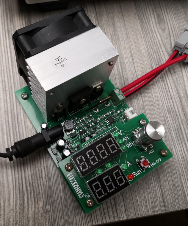

von Daniel B. (daniel_3d)
Hallo Werner,
ist es recht fummelig die gewünschten Werte einzustellen?
Ich frage, weil ich erst kürzlich auch eine elektronische Last gekauft
habe, siehe Bild. Bei meiner Recherche sah es so aus, als ob es bei
deiner Version rech fummelig ist den gewünschten Strom einzustellen.
Stimmt das?
Gruß Daniel
von No Y. (noy)
Für die von Daniel gibt's Schaltpläne und eine Open Source Firmware. Die
hat aber auch einen STM8 drauf...

von Werner S. (wernertrp)
Daniel B. schrieb:
> Hallo Werner,
> Stimmt das?
> Gruß Daniel
Ja, fummelig, Das ist halt so bei Display und 4 Druck-Tastern.
Mir wären auch zwei Drehpotentiometer für Strom und Spannung lieber.
Aber die Lernzeit war nur 2 Minuten. Auch ohne eine Beschreibung zu
haben.
Hast Du auf die schnelle einen Link? Hab die gleiche Last hier
rumliegen...
von No Y. (noy)
https://github.com/ArduinoHannover/ZPB30A1_Firmware
https://github.com/Benik3
https://github.com/herm/electronic_load
Aber weiß gerade nicht welche die richtige ist . Eine ist nur halbfertig
lässt sich nicht bauen..
