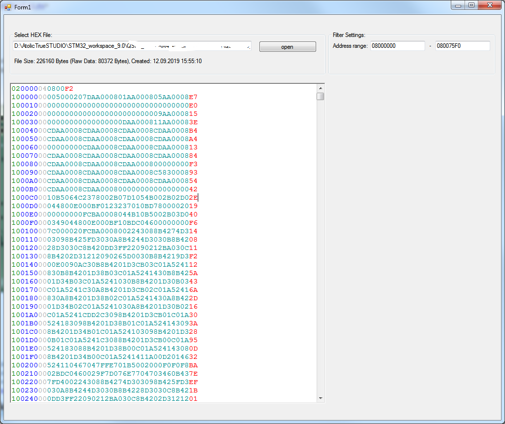

von A. F. (artur-f) Benutzerseite
Ich mach das jetzt in C#, habe jetzt auf die Schnelle schon was
zusammengebastelt. Muss die Anzeige nur bisschen ordentlicher
gestallten.
Vielleicht baue ich noch gleich die command line programmierung des
STM32 mit ein. Mein highlighter trödelt leider ein wenig. Ein 80kB STM32
File, wird 4 Sekunden lang eingelesen...
Bernd K. schrieb:
> Du schreibst daß Du das problemlos programmieren kannst, dann mach es
> doch. Die Kollegen benutzen dann Dein Programm um die Kalibrierwerte
> einzugeben und dann klicken sie auf den "Flash"-Button und dann geht
> alles automatisch. Wenn Du programmieren kannst dann kannst Du das so
> idiotensicher machen daß es ein trainierter Schimpanse bedienen kann. Wo
> ist das Problem?
Mache ich auch :) siehe hier:
Beitrag "Re: Intel Hex Format Dateien bearbeiten"

von Bernd K. (prof7bit)
A. F. schrieb:
>> ist das Problem?
Naja, das ist eigentlich nicht das was ich meinte. Das sieht aus wie ein
universell verwendbarer Editor für Intel-hex.
Was ich jedoch meinte war etwas zu programmieren das die Forderung nach
Benutztbarkeit durch unkundige Personen erfüllt. Diese wissen doch genau
NICHT welche Speicherstellen sie in welcher Art ändern müssen, wie die
Datei überhaupt heißt und wo sie das hinspeichern müssen. Im Idealfall
bekommen die einen Button vorgesetzt auf den sie klicken müssen und NULL
Freiheitsgrade um irgendetwas falsch zu machen. DAS versuchte ich
vorzuschlagen!
