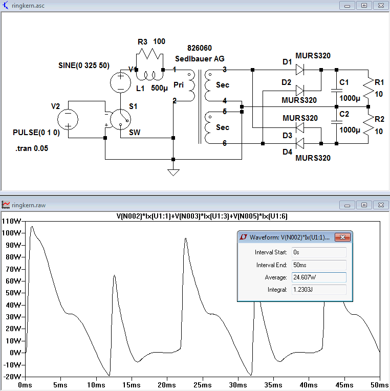

Nicht ganz so viel, aber er sagt aus, daß der wesentliche Strom als
kurzer Peak während der Scheitelspannung fliesst und daher der Trafo
(Widerstand des Drahtes) stärker belastet wird als bei rms Strom.
WIE STARK, sollte man allerdings mit einer Spice-Simulation berechnen,
nicht über den Formfaktor.

Der Gleichrichtwert ist halt das, was das Gerät/Netzteil liefern soll
z.B. 10W DC . Für die Belastung (Erwärmung) von Gleichrichter, Trafo
usw. ist aber der Effektivwert des belastenden Stromes entscheidend. (Je
nach Gleichrichterschaltung, Ladekondensator hinter dem Gleichrichter
usw. wird daraus 15 bis 20 W Last am Trafo)
