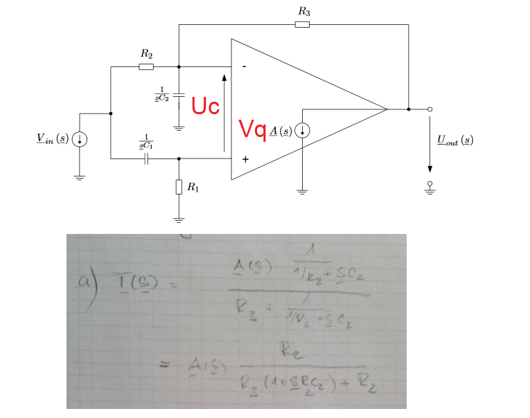

Hi, ich würde gerne die Übertragungsfunktion T(s)=-Uc/Vq*A ermitteln
unter der Nebenbedingung das Vin=0 ist (Ansatz von Satz von Rosenstark
um die Übertragungsfunktion des geschlossenen Regelkreises eines OmAmps
ermitteln zu können).
Jetzt frage ich mich wieso die Kapazität C1 und der Widerstand R1 nicht
relevant sind für die Übertragungsfunktion? Wird der nichhtinvertierende
Eingang auf Masse gelegt oder wie kommt man auf die gesuchte
Übertragungsfunktion? Mir ist bewusst das es ein Spannungsteiler ist,
aber wie gesagt versteh ich nicht was mit C1 und R1 passiert.

Gast #5971980
Also das Schaltsymbol entspricht ja einer Spannungsquelle und der Wert
der Spannungsquelle lautet Vq*A, demnach handelt es sich um eine
spannungsgesteuerte Spannungsquelle.
In der Ausgangsschaltung lautet aber normalerweise die Steuerspannung
Uc. Sie wird aber zu Vq substituiert um an T(s)=Uc/VqA zu kommen. (Satz
von Rosenstark).

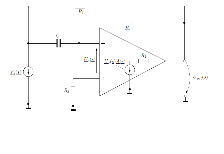

#5972681
Ich habe die Gleichung hergeleitet. Das Ergebnis steht unten.
Uout/Uin = (-R3/R2 +s*R1*C1 +s*s*R1*C1*R3*C2) / (1+s*R1*C1
+(1/A(s))*(1+R3/R2+s*(R1*C1*(1+R3/R2)+R3*C2)+s*s*R1*C1*R3*C2))
Bei Opamps ist A(s) in erster Näherung
A(jf) = v0/(1+jf/(GBW/v0))
A(s) = v0/(1+js/(2*pi*GBW/v0))
v0 ist die Verstärkung bei f=0Hz(DC).
Gast #5972767
hey vielen dank aber es geht gar nicht um Uout/Vin, sondern Uc/Vq.
Aber ich habe es schon verstanden denke ich. Vin wird durch ein
Kurzschluss ersetzt, dadurch werden C1 und R1 kurzgeschlossen. Nun wird
Uc umgeschrieben über eine Maschengleichung z.b.
-UR2-Uc-Uc1=0. Umformen und es folgt
Uc=Ur2+Uc1. Da durch Uc1 kein Strom fließt aufgrund des Kurzschlusse
folgt
Uc=Ur2. Ur2 nun über Spannungsteiler ermitteln und es folgt
Uc=Ur2=(R2//C2)/(R1+R2//C2)*Vq.
Aquivalent umformen und es folgt
Uc/Vq=T(s)=(R2//C2)/(R1+R2//C2)

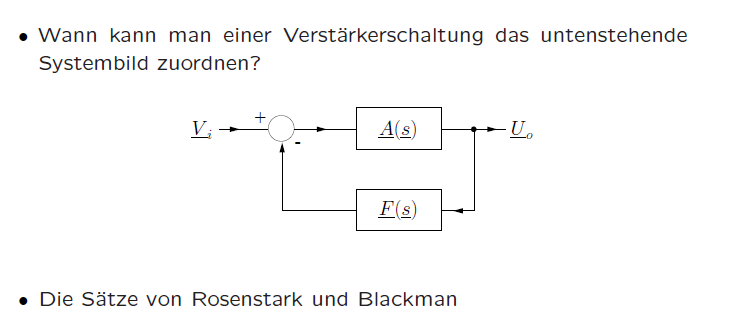

Meine Aufgabenstellung war das T(s)zu ermitteln mit
T(s)=-Uc/Vq
sodass der geschlossene Regelkreis ermittelt werden kann mit
T(s)=A(s)*F(s). Also T(s) entspricht die Verstärkung der offenen
Schleife. Uout/Vin ist die Verstärkung der geschlossenen Schleife.
