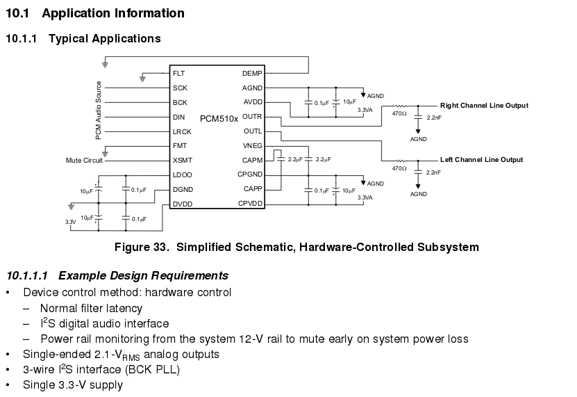

wie kann ich den Clock für einen PCM5100A messen?
Also ich habe den PCM5100A nach Datenblatt angeschlossen. Das I2S Signal
kommt von einem Raspberry.
Laut Datenblatt erzeugt er einen eigenen SCK wenn der PCM5100A am SCK
keinen externen Clock erkennt.
Die Ausgänge gegen auf einen TDA.
Ich starte den Raspberry und alles scheint gut. Wenn ich mit den Fingern
die Eingangswiderstände des TDAs berühre höre ich ein "brummen/knistern"
wie auch immer man das nennt. Lege ich ein Audiosignal an (extern) höre
ich etwas.
Sobald ich jedoch ein Audio auf dem Raspberry starte geht der PCM mit
den Ausgängen auf "hard low".
Laut Datenblatt stimmt was mit dem Takt nicht und er geht in den "Hard
low" zustand.
Wie kann ich den Clock messen/einstellen!?

Gar nicht. Hast du deinen DAC auch richtig angeschlossen? Im Anhang ist
die korrekte Schaltung. SCK muß bspw. auf GND und XSMT muß auf Vcc.
Welchen Treiber benutzt du? Bei mir tut das mit snd_soc_rpi_dac. Die
Schaltung ist auch bekannt als "HifiBerry DAC" und es gibt unzählige
Nachbauten.
