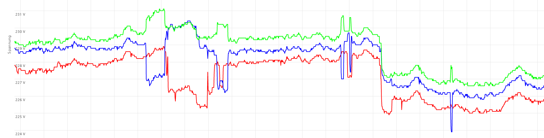

Ich hab am Montag einen neuen Zähler bekommen. Beim Auslesen der Werte
ist
mir aufgefallen, das bei einer Belastung von 14 A die Spannung am
Aussenleiter deutlich ( ~ 3V ) fällt und ein anderer dafür eine höhere
Spannung hat.
Ohne das eine große Last angeschalten ist messe ich zwischen PE und N
0,2V Wenn ich die Induktionsplatte mit 3,5 kW betreibe sind es dann
1,0V. Gemessen wurde an zwei Verschiedenen Stromkreisen.
Die Netzform ist TN-C-S. Im HAK wir der PEN zum PE und N.
Anbei ist ein Verlauf der Spannungen.
Ist das ein normales Verhalten oder besteht die Möglichkeit das der
N zwischen HAK und dem Sicherungskasten eine schlechte Klemmstelle hat ?
