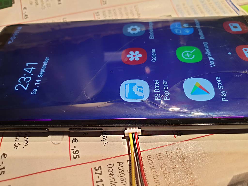

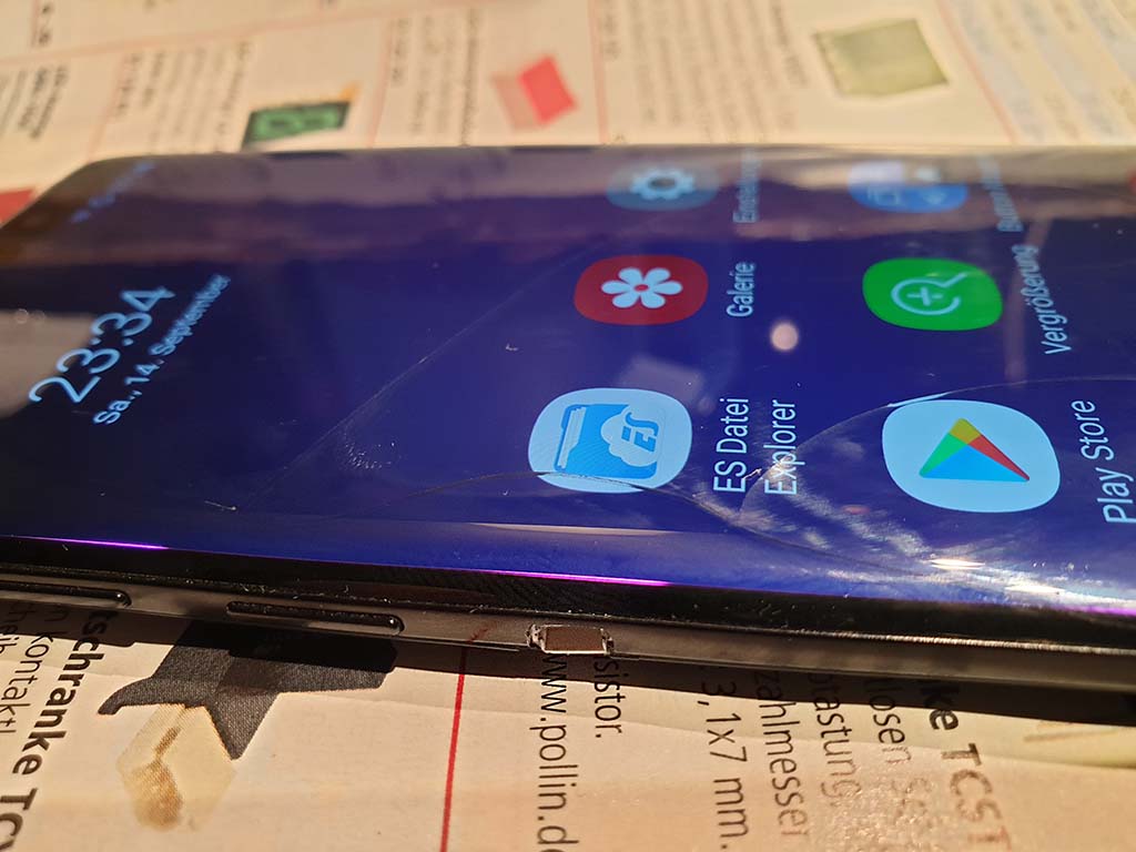

Guten Tag,
ich möchte einen Hardwarebutton zum an- auschalten der Lautsprecher und
Mikrofone in meinem Smartphone haben.
Wer kann mir das einbauen? Ich habe im Internet recherchiert und konnte
keinen Experten finden.
Wie gehe ich am besten vor, wenn ich ein so schwieriges Projekt umsetzen
möchte?
Mit freundlichen Grüßen,
Jan

Bei aktuellen Smartphones ist alles so klein, dass man da nicht einfach
was dazwischenbauen kann.
Die Hauptplatine ist mehrlagig, da ist es schwierig eine Leiterbahn zu
unterbrechen.
Die Verbindung zum Lautsprecher/Mikrofon ist in der Regel ein sehr
dünnes Flexkabel. Da kommt man auch nicht ran. Am ehesten geht es wohl
noch direkt am Lautsprecher/Mikrofon Bauelement selbst. Wenn man da aber
was dazwischenlötet, dann geht das Gerät wahrscheinlich nicht mehr zu.
Am ehesten könntest du Erfolg mit einem Fairphone haben. Bei dem ist es
Modularer aufgebaut. Ob man da aber einen Schalter dazwischenschalten
kann, weiß ich nicht.

dort klemmst du Mics and speaker ab und bastest dir ein Kabel mit
Schalter.
test schrieb:> Lautsprecher und Mikrofon ausbauen und kabelgebundenes Headset zum> telefonieren nutzen.
Das ist die einzige wenigstens halbwegs praktikable Lösung. So nen
vielpoligen Schalter für alle Mikrofone und alle Lautsprecher bekommt er
da niemals reingefrickelt.

Hast du auch nur einmal ein aktuelles Smartphone geöffnet?
Da bekommt man NICHTS hinein, höchstens Haardünnen Lackdraht, aber was
soll man damit?
Man kann auch nicht einfach so einen Schalter ins Gehäuse montieren,
weil da null Platz ist.
Außerdem greifen alle Mechanikteile ineinander, dh. es ist kein Platz
für einen Schalter, schon gar nicht für zwei.

Ich hab halt einfach Bock eine solche Funktion in mein Handy zu
integrieren

Wenn der Schalter ausserhalb sein dürfte, wäre es nicht ganz unmöglich.
Ich habe in mein Samsung S9 eine 3 pol 1mm JST Buchse eingebaut, um eine
Lautstärketaste und die Bixby Taste zu betätigen. Einfach aus dem
Alurahmen ein Stück rausgefräst, 5 pol oder 6 pol geht auch. Eigentlich
sollte man auch einen mini Schiebeschalter reinbekommen. Wie gut man
allerdings an den Mikro Anschluss rankommt, weiss ich nicht. Die Taster
waren mit Kupferlackdraht einigermassen gut zu verbinden.
