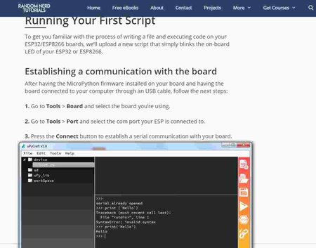

weiterer Update: habe noch weiter gemacht und fand dazu auch gute und
wichtige tutorials:
Flash/Upload MicroPython Firmware to ESP32 and ESP8266 | Random Nerd
Tutorials
https://randomnerdtutorials.com/flash-upload-micropython-firmware-esp32-esp8266/
Getting Started with MicroPython on ESP32 and ESP8266 | Random Nerd
Tutorials
https://randomnerdtutorials.com/getting-started-micropython-esp32-esp8266/

Das klappt also - wie man an dem Bild sieht ...
Euch allen nochmals vielen Dank.
