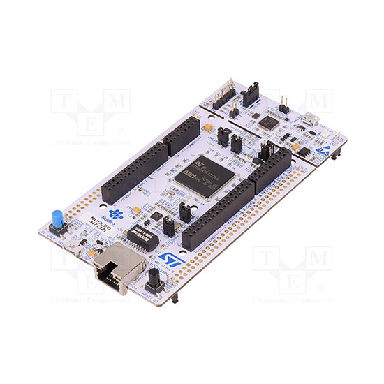

Arduino Nucleo-H743ZI
Gast #5972156
Mittlerweile wird das Nucleo-H743ZI vom Arduino_Core_STM32 unterstützt.
https://github.com/stm32duino/Arduino_Core_STM32/tree/master/variants/NUCLEO_H743ZI
Da das Board ziemlich schnell ist ( 400Mhz ) und viele Anschlüsse hat,
will ich es verwenden.
Weiß jemand, wie man die zwei DAC-Ausgänge am Prozessor ansteuert?
Gast #5972176
>Das sollte fast genauso wie beim STM32F107 gehen.
>Wie stand im Referenzmanual.
Das Referenzmanual nützt da wenig, es geht um die Arduino-API
Funktionen.
Aber ich hab's rausgefunden:
int wert=255;
analogWrite(PA4,wert);// Pin D24
analogWrite(PA5,wert);// Pin D25
Witzigerweise haben die DACs die gleicht Pin-Nummern wie beim ESP32.

Gast #5973052
Ich bin begeistert: Als Laufzeitbenchmark Testprogramm verwende ich eine
von mir geschrieben VM mit ein paar tausend Codezeilen.
Ergebnis: Sie läuft auf dem H743ZI 3.6x schnelle als auf einem 240MHz
Core des ESP32.
